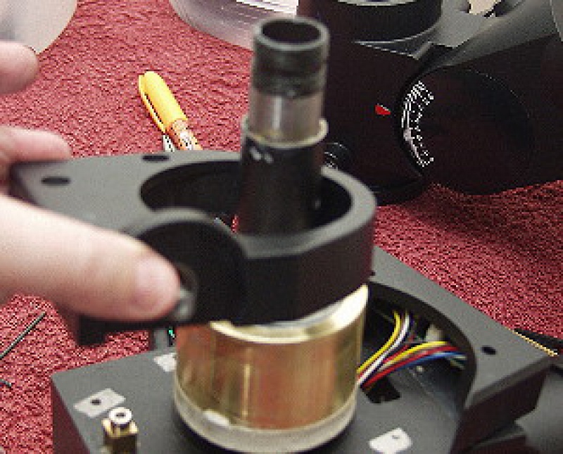

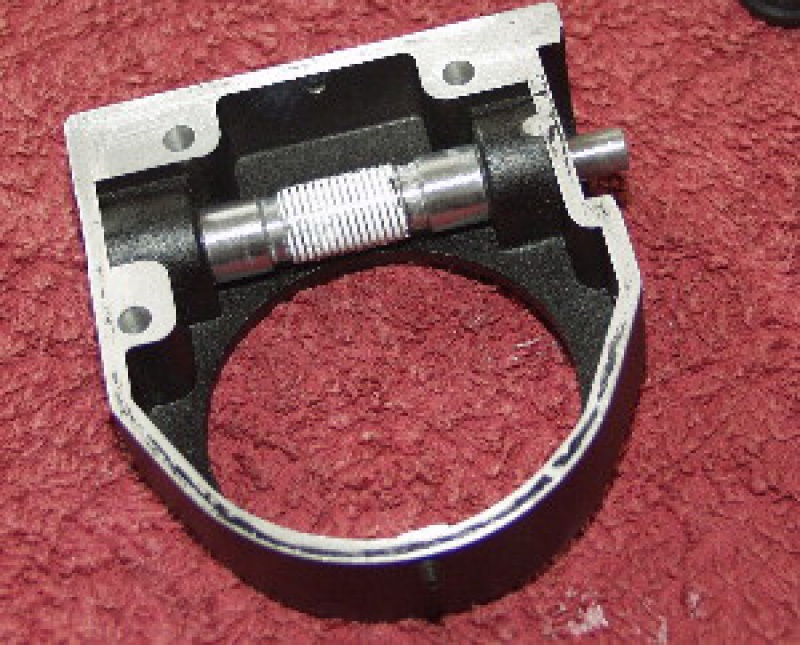

mais je pense qu' une petite visse appuie sur cette couronne , sur sa partie lisse
la visse qui est en bas sur cette photo :
du coup elle rapproche la visse sans fin de ladite couronne par translation de toute la platine de support,
si elle n'appuie pas sur la couronne je ne vois pas ou elle s'appuie.
de manière fonctionnelle, je n'ai pas vue de différence entre serrée ou non.
Merci pour vos réponse , mais
Sauf erreur de ma part la petite buté ( visible sur la première photo en bas a G) concerne la visse située sur la partie plane de la platine ( en haut sur la deuxième photo )
Je ne vois pas de buté entre la visse sur la partie arrondie de la platine ( en bas sur la 2 eme photo ) et la couronne , il me semble avoir lu qu'elle appuyait directement, d'ou mon interrogation à la laisser serrée après le blocage de la platine par ses 3 BTR.
