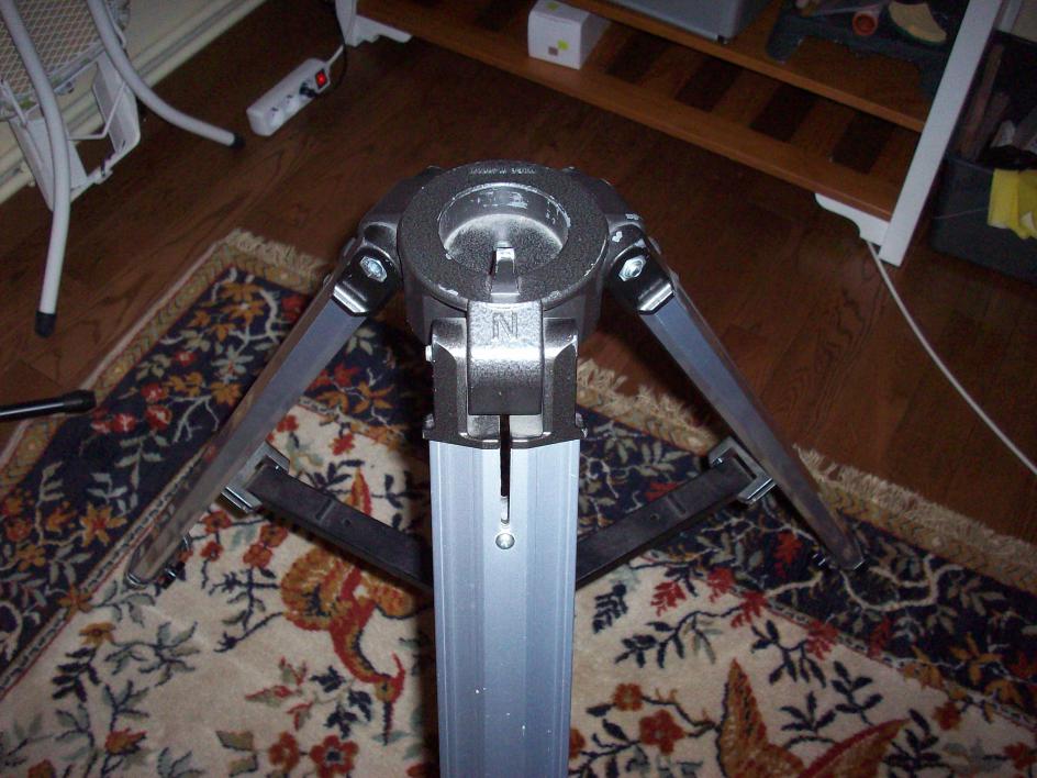

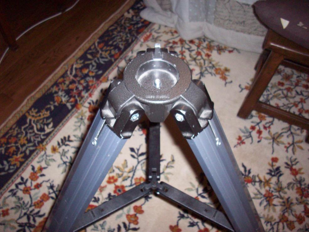

Oui; et c'est compatible avec l'AZ4: d'une part il y a une encoche dans la monture, d'autre part, l'ergot est démontable (au cas où).
Pour être certain à 100%, donne-moi les diamètres du trou central.
Patte.

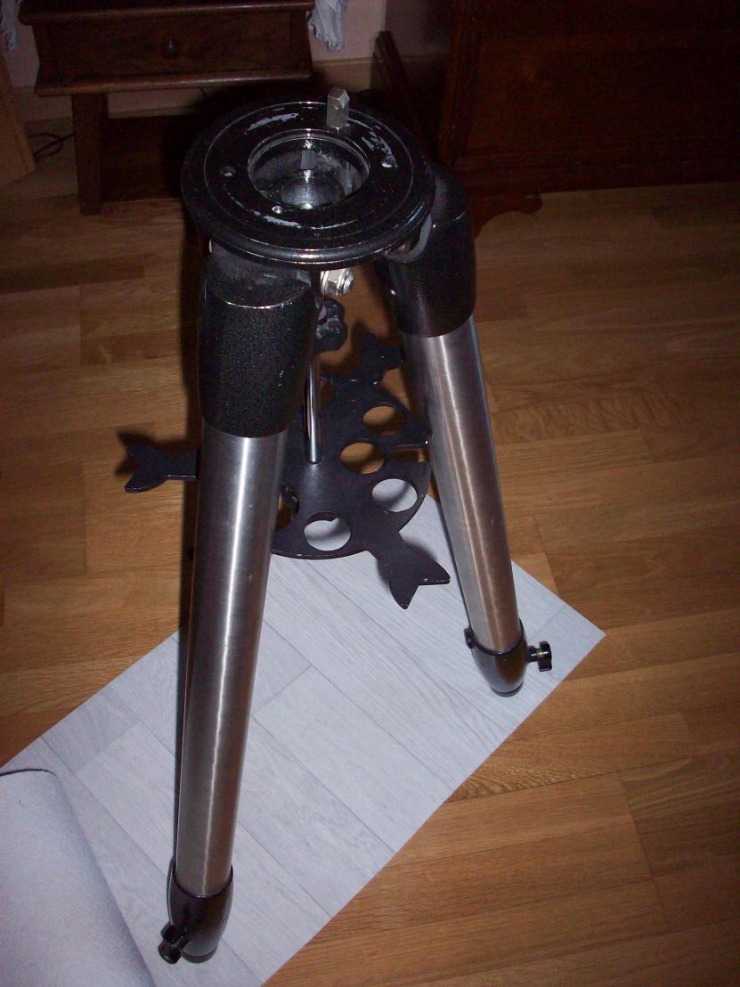

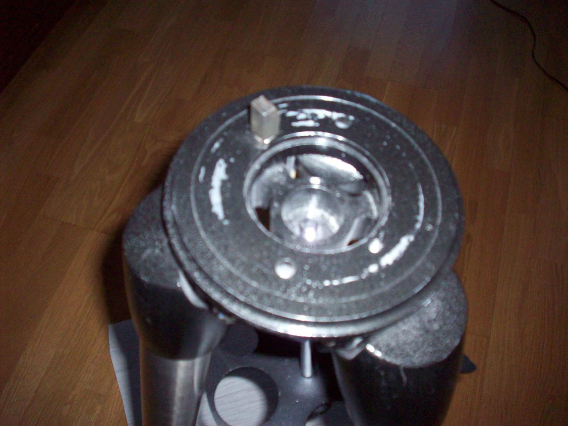

C'était le trépied de l'asso. que j'ai pris en photo. Voilà le mien, on ne peut pas enlever l'ergot.
Le trou central fait 6cm de diamètre.
Alors sur la monture du club, pas de soucis en enlevant l'ergot.
La base de l'AZ4 a deux diamètres et c'est le plus large (64mm) qui va prendre place dans le trépied.
La monture alu et ergot fixe: il me semble que c'est la même qui est normalement livrée avec l'AZ4.
Pas de soucis non plus: l'AZ4 reste en butée sur le diamètre de 64mm et la partie plus étroite (58mm) rentre dans le trépied.
L'encoche combinée à la butée laisse de l'espace pour un ergot de 27mm.
Patte.
Merci pour ces mesures précises Patte. L'ergot fait 24 mm de haut sur 12 mm au plus large à la base. C'est le trépied que j'utilise avec la GP, pas de soucis de vibration même sur le béton. Il y a marqué Made in japan dessus, ça doit être l'ancêtre de celui-là :
