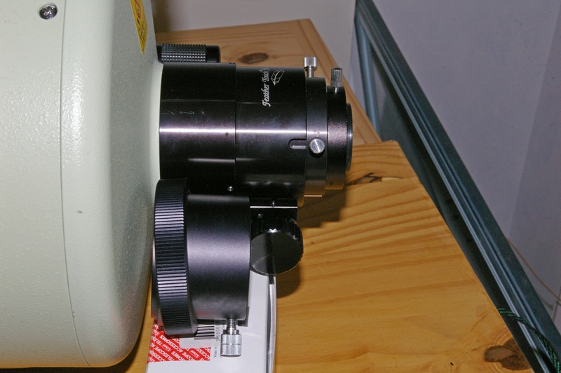

Salut
Sur mon 210mm, j'ai opté pour un FTF 2015 il est assez compact comparé a certains, une petite photo avec la bague d'origine a coté ;)
Ah ! oui !
je ne suis pas prêt à mettre ce prix...
405€ plus 100 de bague waou !
il va falloir que je trouve une autre solution...
