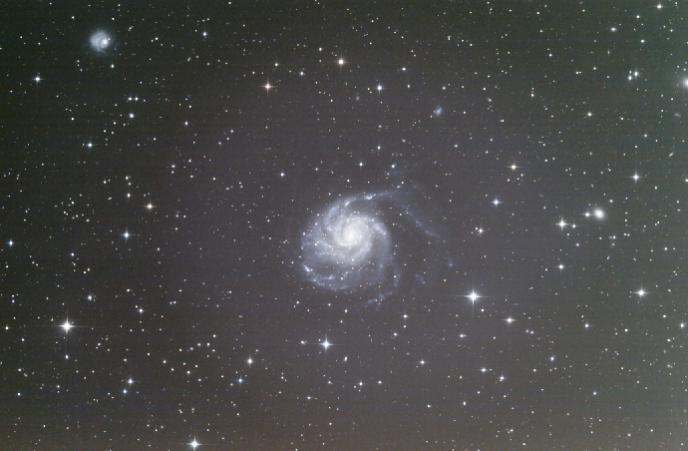

Apres pleins de soucis, je m'aperçois d'un gros tramage horizontale sur mes photos.
Je n'avais pas ça avant!
Je voulais connaitre votre avis sur la cause de ce tramage.
Je pensais a une histoire de BIAS, mais empiler avec et sans me donne les meme resultat,
J'ai une bibliotheque de Bias que j'avais fait en branchant l'APN avec une rallonge USB, mais maintenant je passe par un serveur Silex et cable ethernet!
Ceci peut il venir de là? Faut il que je test avec des BIAS fait dans mes condition actuelle?
Avant je shootais avec Backyard eos et maintenant Sequence generator pro?
Enfin j'appel a l'aide:cry:
Car chaque cession me revele de nouveaux soucis en ce moment!!
Voici un aperçu ( j'ai volontairement pousser le traitement )
merci d'avance

Donc j'ai pris des BIAS et des DARK cette nuit avec les même configuration de Branchement!
Ce matin j'ai tout passé dans DSS avec des combinaisons différente!
pour ciblé de quel DOF ça venait!
le verdict viens de tomber!!
C'est ma bibliothèque de DARK qui est vérolé :mad:
