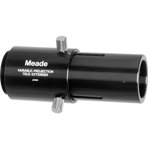

Ou la version bidouille en bricolant un tele-extender ? Quelqu'un a t-il déjà tenté le coup ?

La powermate n'est intéressante que quand tu changes le tirage comme en photo ou avec une bino.

JS, le Extender ES est télé centrique (donc pas d'augmentation du grossissement avec le tirage), mais ça n'est pas nécessairement parfocal. A tester. Ou si quelqu'un a de l'expérience avec. Avec ma Powermate x2, c'est quasi parfocal, mais elle est en 2".
Cependant une x2 transformera presque mon 24 en 13, ça ne vaut pas le coup. Un tube allonge pour transformer une 2,5 en 3,5, pourquoi pas mais il va falloir jongler avec oculaire, barlow et tube...
La solution à base de Takahashi courte c'est pour laisser le tube allonge dessus à demeure et toujours en x3, comme tu le dis ajouter une manip tube allonge n'aurait aucun intérêt tout comme la Barlow x2.
