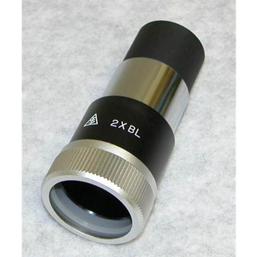

Une Takahashi x2 ça te dirait pas ?
Elle a une bonne tête de barlow courte.
Là dessus un tube allonge et tu as ta x3 de très bonne qualité et qui ira chercher le foyer pas loin.
Tout à fait, approuvé et testé par bibi wolfan là:
http://www.webastro.net/forum/showthread.php?t=137218
Par contre je me méfie des barlow "apo" qui utilise plusieurs groupes de lentilles.
