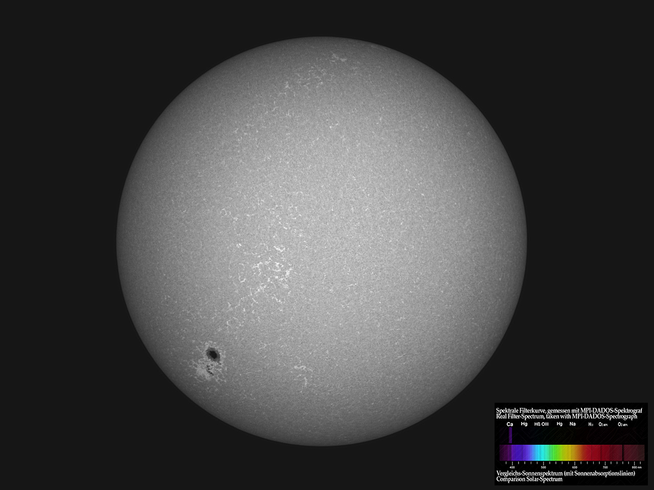

Salut à tous
vue qu'il est impossible de récupérer l'image SunSpot du 10 Avril ??? les autres jour oui sauf celui la ??
je vous poste la version CAK
amicalement
jérome

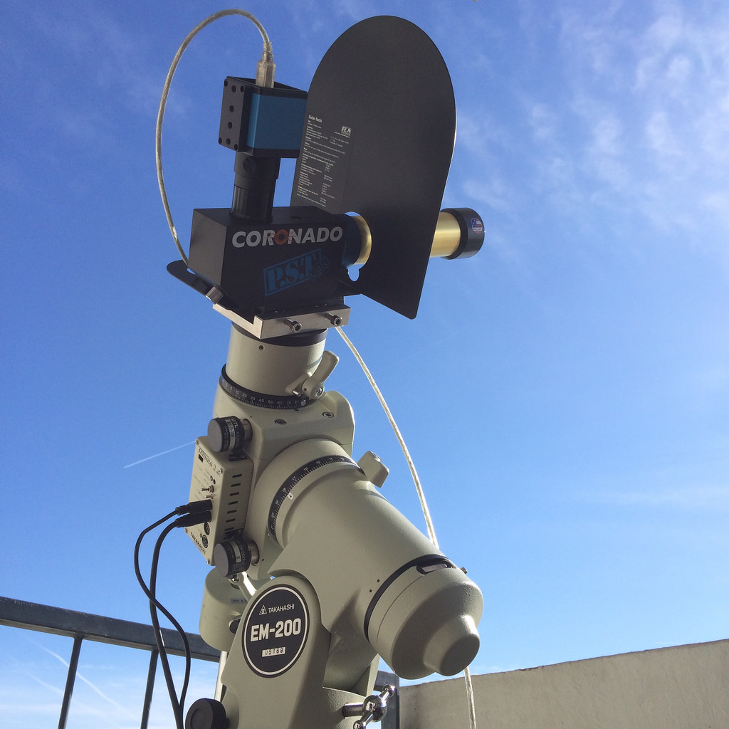

Imaging information
Mount:
Takahashi EM.200 Temma-2jr
Camera:
Imaging-Source DMK.41 N/B
Lens:
PST-Calcium.K
TECHNICAL SPECIFICATIONS:
* Type CA-K refractor
* Objective 40mm (1.57")
* Aperture: 40mm (1.57")
* Focal/Length: 400mm (15.75")
* F/Ratio: F/10
* Bandwidth: Max 2.2Å 0.22nm
* Thermal Stability: 0.005 Å/C
* Blocking: Full Blocking >10-5 from EUV to far IR
Exposure:
AVI 60sec ( 889img )
Addition 31 meilleurs images
Software:
Imagine-Source
pretreatment and Treatment
AutoStakker.v2 and Registax-v6 and Photoshop.CS2
Location:
Lyon
N:
E:
Alt: 245m
Salut Jérôme, une bien belle image, bravo.
Pour avoir quelques précisions du le CAK, tu as donc un pst d'origine auquel tu ajoutes un filtre calciumK devant ta caméra ? Ou je dis une connerie!
En tous cas le CAK c'est sympa.

oui PST d'origine avec une DMK-41 avec une bague courte ( bague d'origine raccourcie ) car j'avais pas le point net si non
et aucun filtre devant le PST est déjà prévu pour ça
mai son utilisation est très restreint
au si bien en visuel normal proche de l'ultra violet et dangereux à long terme
et a utilisé qu'avec une caméra N/B pour la sensibilité
Marériel pour Lumière Calcium.K
amicalement
jerome

Excellent le flickr pour l'ambiance ;) Heureusement que tu as la plaque noire
sur le PST sinon, on verrait pas qu'il y a un jouet sur la monture :p
