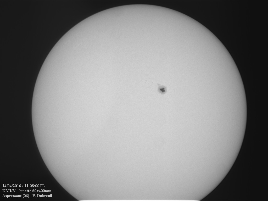

Afin de préparer au mieux le transit de Mercure, avec mon club, nous avons pris hier apres-midi (12/04/2016) des images du soleil avec DKM31 au foyer C11 (tout petit bout de soleil!)
et APN avec Obj pour avoir le Soleil dans son ensemble.

Ce matin la grosse tache me donne une info sur l'orientation et le sens de rotation avec l'image precedente du 12/04 ...

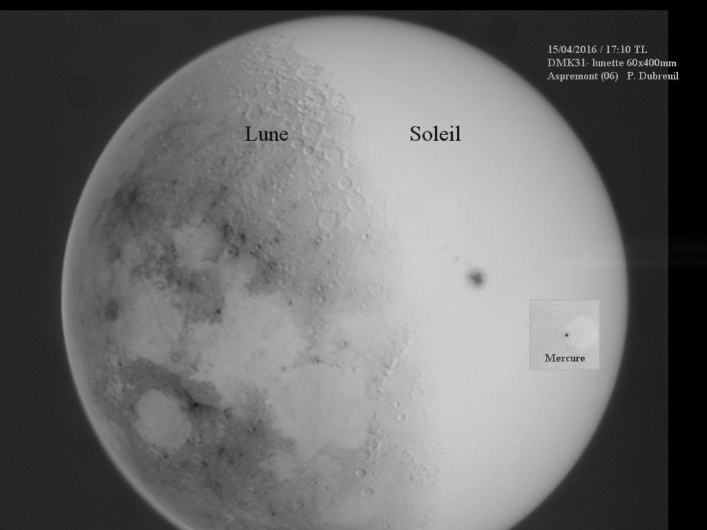

J'ai suivi tes conseils et effectué un goto vers Mercure !
Ci joint une image composite du Soleil/Mercure/Lune .
On voit bien ce que sera la taille de Mercure devant le soleil 😎
Config :
DMK31
Lunette 60x400
Pierre
