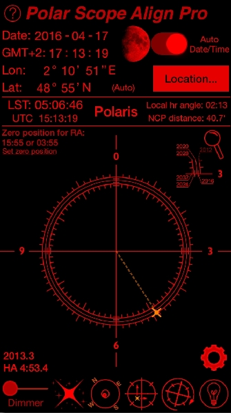

Quand l'appli Polar Scope Align Pro sur mon iPhone me donne une Polaris à 1:20, EQMOD me la positionne à 10:20, ce qui correspond bien à la même chose puisque le nouveau réticule SW est gradué comme une montre de 0 (en haut) à 12 tandis que le réticule du Polarscope EQMOD est gradué de 0 (en bas) à 24 en tournant par la droite.
Donc 1h sur le réticule SW correspond bien à 10h sur le réticule EQMOD.

Moi je passe par cette appli iPhone :
Philippe

Moi je passe par cette appli iPhone :u
Philippe
Nickel cette appli
