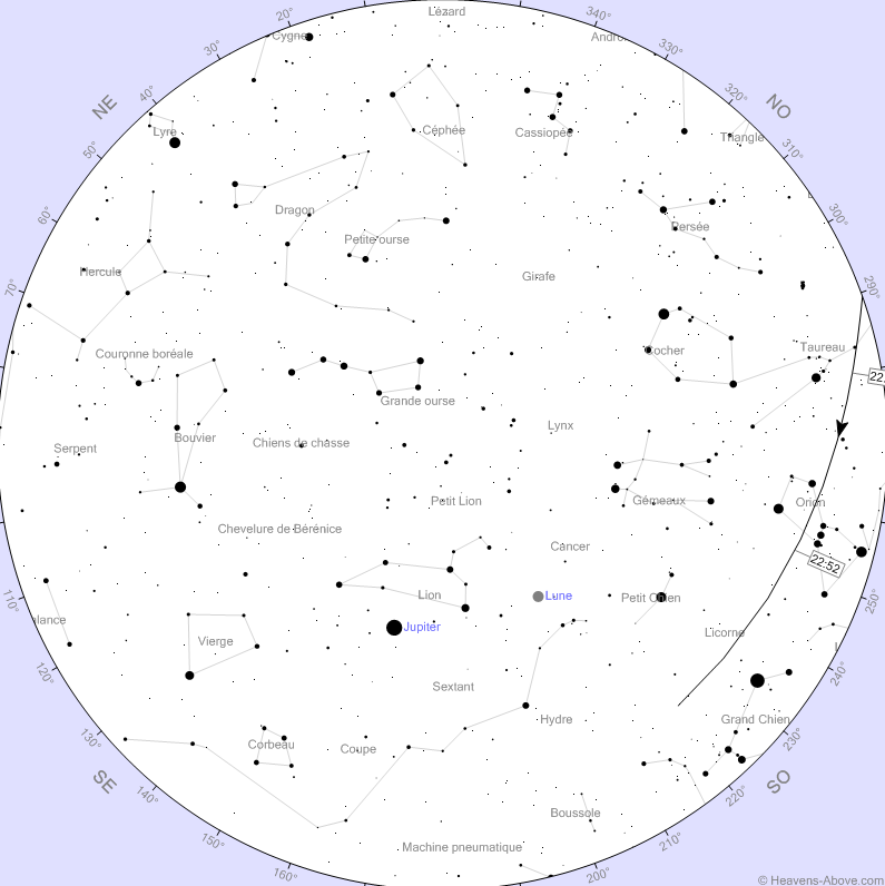

Jolie surprise lors de la consultation quasi quotidienne d'Heavens Above (version Androïd dispo également) :
trajectoire de l'ISS très très proche de la Lune ce soir !!!
Passage prévu à 22h07.
Pour les astrophotos ou les visueux comme moi, cela mérite peut-être de jeter un chtit coup d'oeil. ;) Vérifier quand même avec vos coordonnées si le jeu en vaut la chandelle.

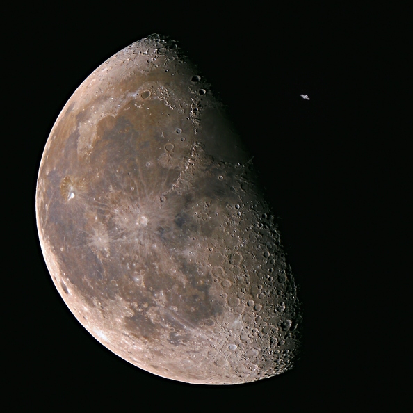

Pour ceux qui n'ont pas eu les conditions favorables pour voir le passage, j'ai fait une petite photo souvenir.
http://www.astrosurf.com/astrild/20160414_ISS_Lune.jpg
En grossissant, on voit vaguement la forme de l'ISS. J'ai oublié de paramétrer le logiciel pour enregistrer le temps sur les images, mais grosso modo la caméra faisait 7img/s, c'est vraiment passé très vite sur l'écran, puis l'ISS a été suivie pratiquement sur la même trajectoire d'une météorite fort belle qui s'est consumée comme une fusée de feu d'artifice.
En tout cas le spectacle en valait la peine.
Lunette chercheur TS apo 50mm, 320mm de focale caméra QHY5 II
Modifié par Astrild

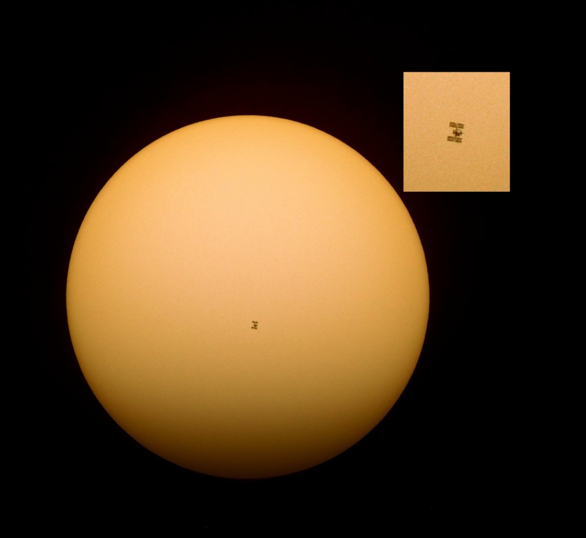

La première séance:
Et la suivante:

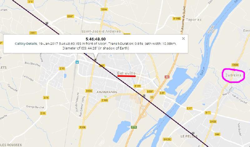

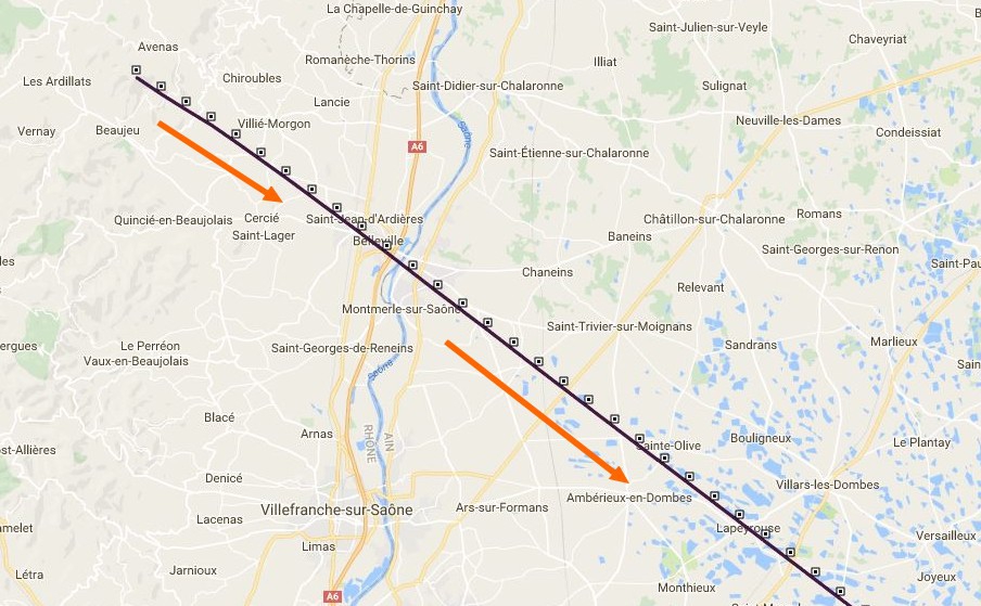

Quelques captures d'écran faites sur Calsky
Cliquer sur les images pour que se soit plus lisible

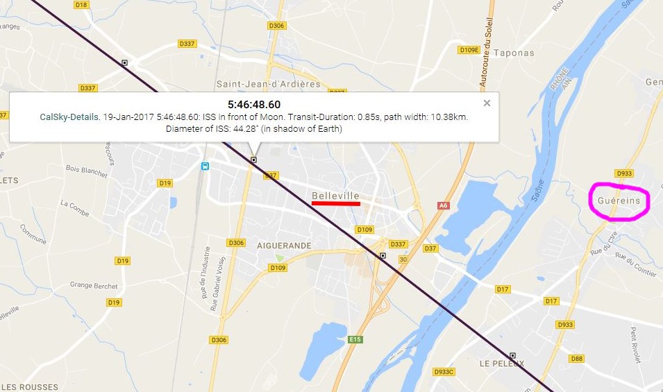

La ligne de centralité, les flêches indique la direction du phénomène.
A gauche c'est le Beaujolais et à droite l'Ain, la Saône faisant office de "frontière".
21339-1484720593.jpg"]21339-1484720593.jpg[/url]
Une vue rapprochée de la carte sur le commune de Belleville.
A droite j'ai entouré Guéreins commune d'où est originaire le logiciel Stellarium;)
21339-1484720646.jpg"]21339-1484720646.jpg[/url]

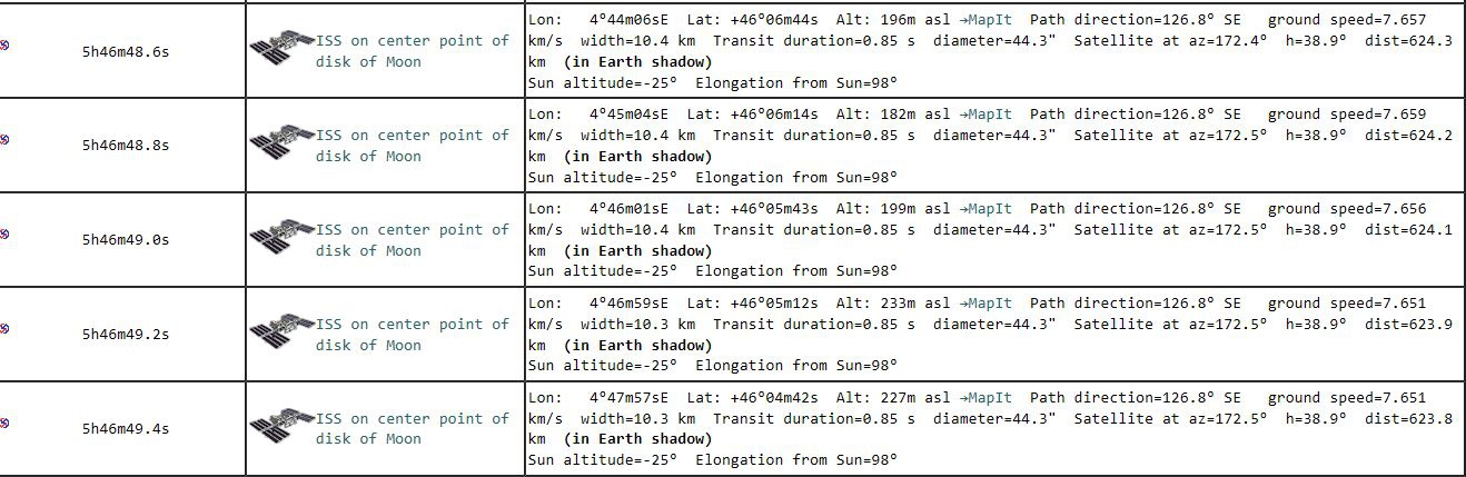

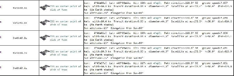

Les horaires de passage sur Belleville
21339-1484720706.jpg"]21339-1484720706.jpg[/url]

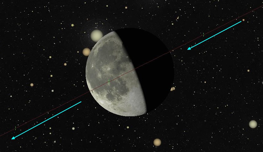

Une simulation du transite
21339-1484720792.jpg"]21339-1484720792.jpg[/url]
