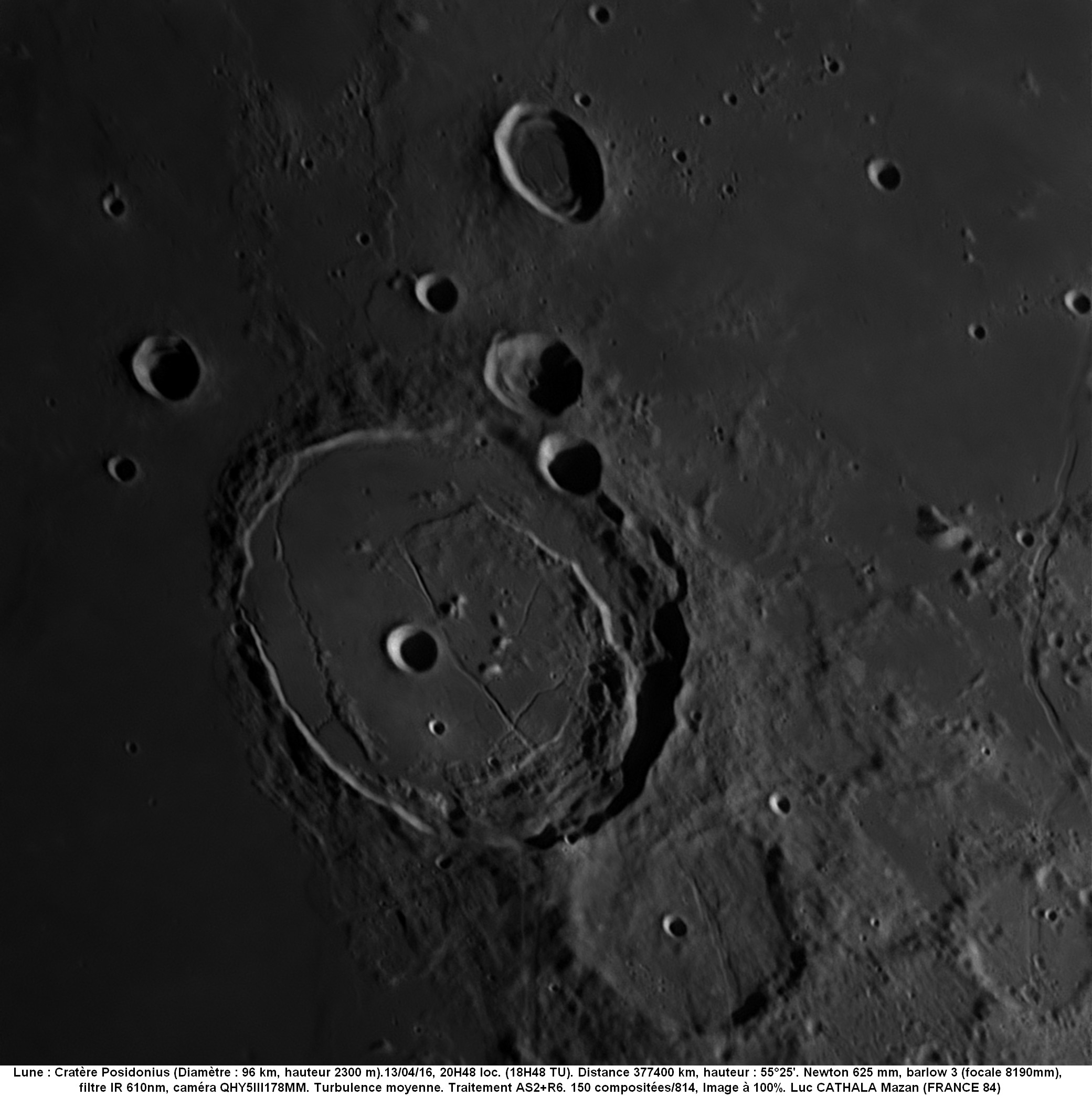

2 images sauvées (on peut nettement faire mieux que ça mais ce sont les premières) je vais voir ce que je peux récupérer d'autres :

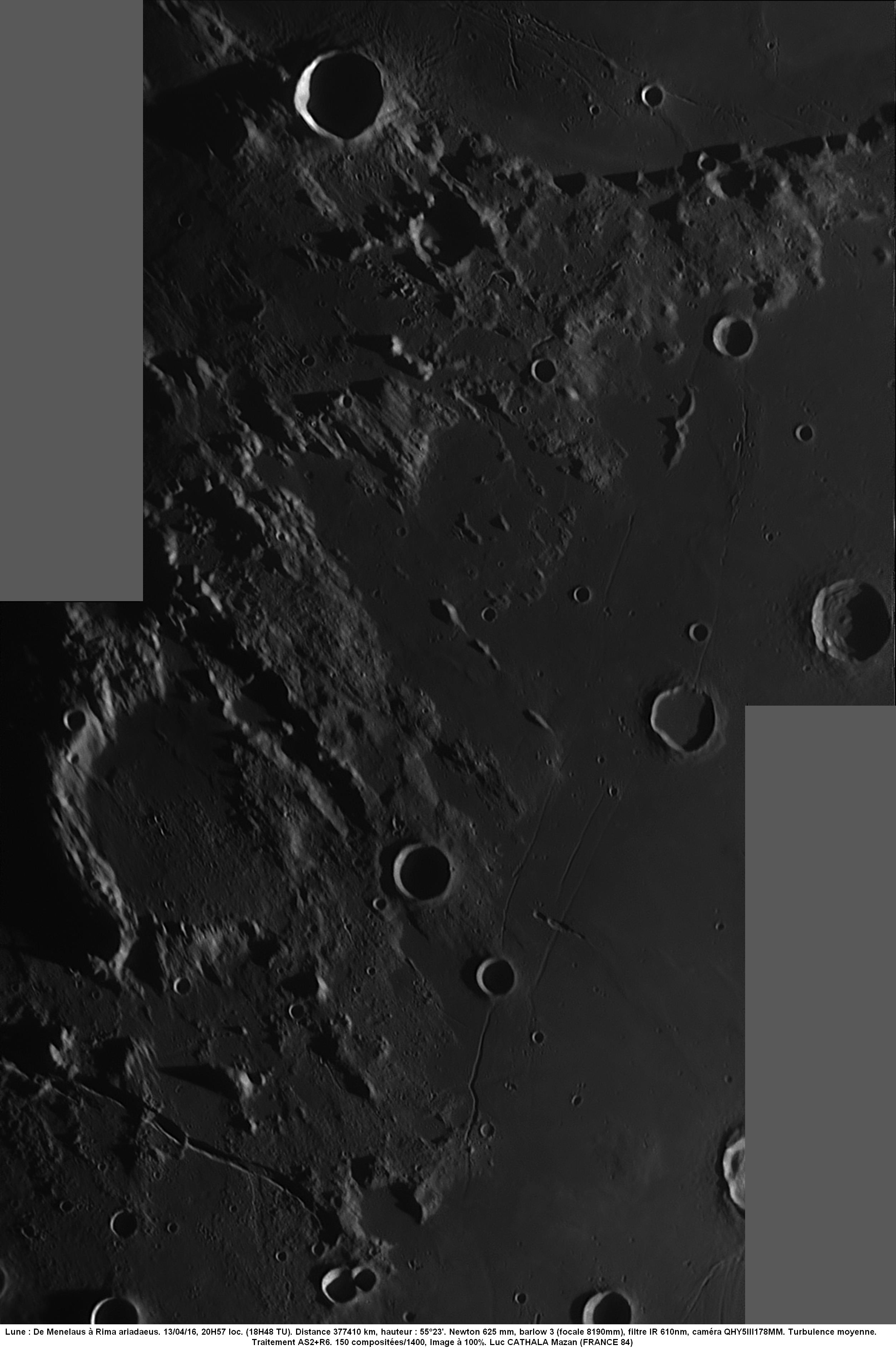

Une mosaïque de 2 images les plus petits cratères sont bien inférieurs au km .
Un Posidonius pour donner une idée du grossissement mais il est nettement moins bon que le dernier que j'ai fait :

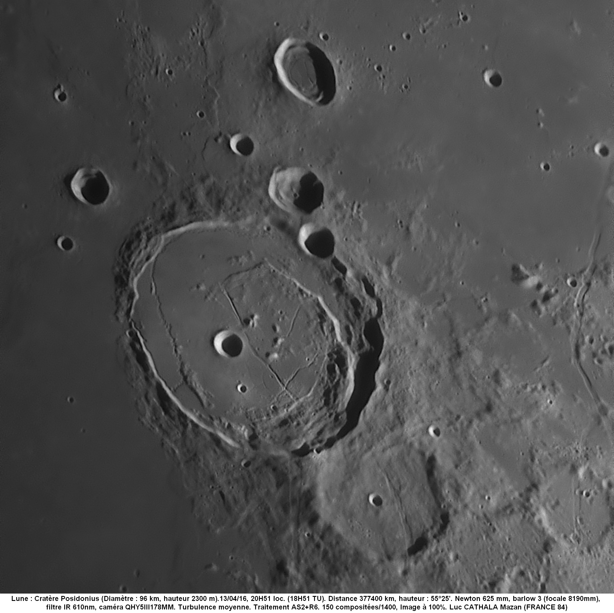

Rajout d'un autre Posidonius fait à partir d'un autre film et nettement meilleur que le précédent :

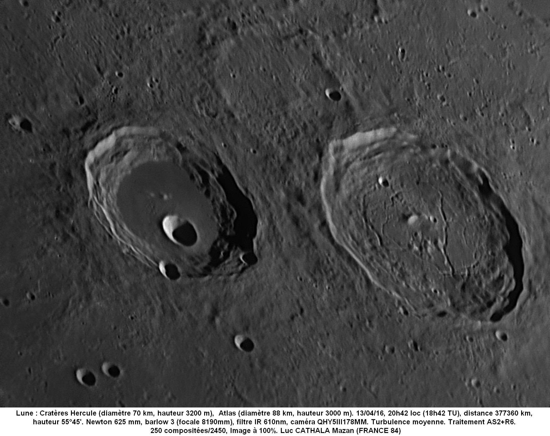

Je vous rajoute un Hercule et Atlas ainsi que la précédente image de ce couple pour montrer la différence de taille.

Bon ben là, pas de doute, cette caméra te va vraiment bien ! Un gros plus pour Hercule-Atlas, superbe et pourtant malgré des conditions pas top !
Un grand bravo, vivement la suite !

Il y en a un au Nord d'Atlas, posé sur les contreforts d'Endymion ; environ 25 km à gauche d'Endymion K.
Sur ta capture d'Atlas et Hercule tu n'étais pas loin de l'avoir sur le cliché.
Avec leur diamètre de 8 à 14 kilomètres en moyenne, ils ne posent pas de soucis en imagerie ; surtout pour un 625 :)

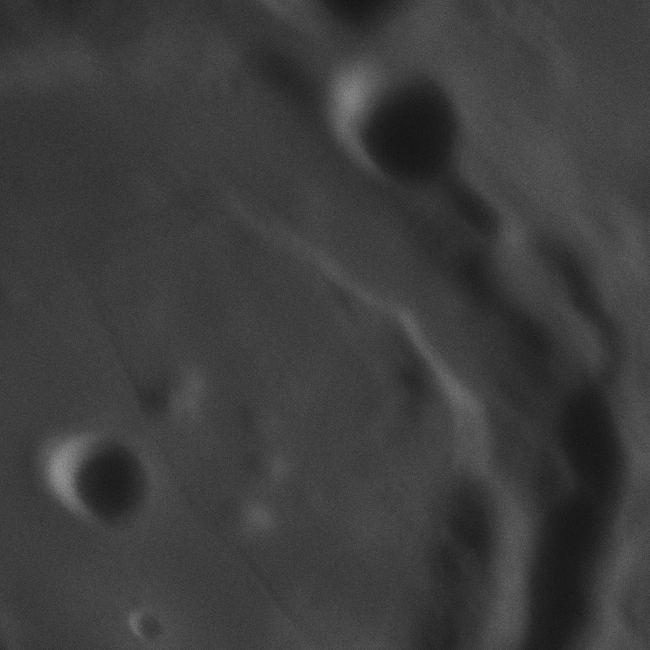

Pour vous donner une idée de la turbulence un gif de 3 secondes d'un morceau du Posidonius.
Donnez moi votre avis sur le niveau de cette turbulence SVP, moi je l'appelle moyenne.

Salut Luc,
perso, je considère que ce type de turbulence est plutôt forte mais si je considère le grossissement, effectivement, on serait dans le moyen.
Je suis toujours sur le cul de voir ton résultat final si je considère la turbulence sur les brutes.
J'ai un peu essayé ta méthode mais pour l'instant, je n'obtiens rien de probant. Il faut que je persévère mais j'ai pas trop de temps libre en ce moment. Ce soir, le ciel devrait être correcte alors si j'ai beaucoup de courage, je vais sortir le C9 mais c'est pas gagné tellement je suis une loque en ce moment.
Si j'ai la flemme ce soir, je pense que c'est mort pour 15 jours.
Alain

bonjour Luc,
au vu de la focale utilisée, à mon humble avis je dirais également moyenne, mais permettant d'obtenir de bonnes brutes car on distingue bien bien des détails fins durant ce film...
wouala !
Pour moi qui suis habitué à de la bouillie infâme, c'est mieux que moyen !! On voit quand même bien les failles et d'autre détails très fins.
Pour les gars de la région Parisienne qui sont mal habitués ( :-) ) ça va être très turbulent... Tout est relatif :-)
Salut Luc,
j'avais loupé ton post, deja bravo pour cette série, pour la turbu et vue la focale et comparé au sud-ouest, je dirai moyen plus même ;)tu as quand meme des details bien visibles.
Manu
Tu as raison, tout est relatif et même avec une bouillie infâme, on arrive tout de même à sortir un truc ou deux de ce genre avec un peu de patience et de persévérance ;). Bien entendu, cela a été réalisé dans mon (notre) sud pourri ;)
