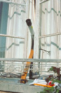

j'avais fait ça il y a bien longtemps derrière un 150 mm que je n'ai pas réussi à calciner, mais attention quand même, rien que la phase de recherche de mise au point peut certainement endommager l'oculaire si on traine un peu au mauvais endroit.
Il y a eu des photos sur WA ou la projection se faisait en grand sur un mur blanc d'une pièce voisine du télescope
