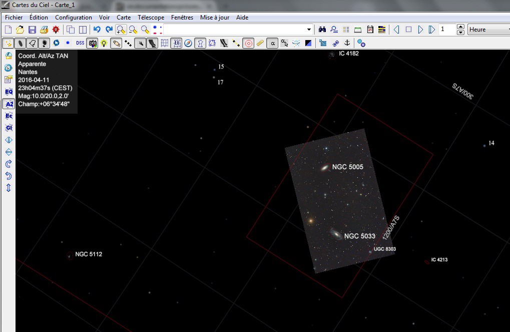

Utilisateur de carte du ciel, je me demande si nous avons la possibilité d'intégrer nos propres photos à la voute céleste de carte du ciel...???
Il y a quelques photos proposées sur certains objets mais elle sont vraiment de qualité médiocre. De plus ça pourrait être sympa de se retrouver avec au bout d'un moment une voute parsemée de ses propres photos ou des photos glanées ici. (avec l'accord des photographes)
Merci d'avance pour vos réponses.
Des news: J'ai fouiné hier soir sur le sujet et j'ai bien avancé.
Donc oui c'est possible!
La procédure est même relativement simple.
Il s'agit de déposer des images en .fits astronomiquement réduite (WCS) dans le répertoire spécifié par carte du ciel.
Rien de très compliqué pour transformer sa jpeg en Fits WCS en utilisant astronomy.net. (Un service net qui fait ce boulot) Astrotortilla ou plate solver doivent pouvoir sortir des fichiers utilisable aussi. (a tester)
Tout est correctement expliqué ici:
http://www.ap-i.net/skychart/en/documentation/pictures en haut a gauche on peut passer la page en Français.
Ce matin hélas astronomy.net est en panne mais hier soir j'ai pu convertir ma dernière photo et le résultat est exactement ce que j'espérais!
A chaque photo prise, ma petite voute céleste va s'étoffer. :):cool:
Une façon originale de présenter ses photos en situation réelle dans le ciel.
Voilà ce que ça donne avec ma seule photo convertis pour le moment:
Je crois que je vais proposer un projet aux webastrams consistant à constituer un catalogue d'image de webastrams... :)

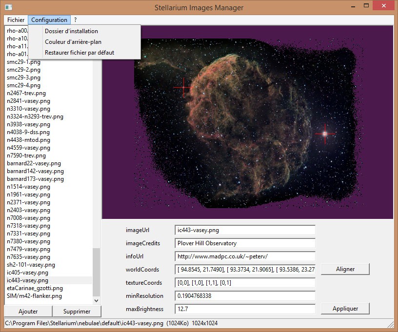

C'est possible d'intégrer ses images dans Stellarium en bidouillant dans le dossier "nebulae" et le fichier textures.json mais c'est pas intuitif. Aussi les images doivent être carrées, par contre on peut profiter du canal alpha du format png pour rendre le fond de ciel transparent. Il y a sans doute moyen d'écrire un petit logiciel pour faciliter les choses, en renseignant par exemple les coordonnées de deux étoiles de notre image pour faire la conversion position/échelle/rotation, je vais regarder ça.
Si c'est faisable dans stelarium c'est intéressant mais il faut aussi que ce ne soit pas trop une usine a gaz pour intégrer une photo. Le but c'est que tout le monde y arrive.
L'idée d'un petit logiciel pour intégrer une photo est une excellente idée!
A suivre.
A suivre.
J'ai commencé à faire l'interface d'un logiciel permettant de gérer les images dans Stellarium, ça devrait s'utiliser facilement. Il reste la partie mathématique pour déterminer les coordonnées adéquates à partir de deux étoiles qu'on renseigne, j'ai déjà la méthode, reste plus qu'à s'y mettre :be:
En fait l'image n'a pas besoin d'être carrée, il n'y a pas de limite de résolution, et ce n'est pas le canal alpha qui est utilisé pour la transparence mais la couleur noir RGB 0,0,0.
