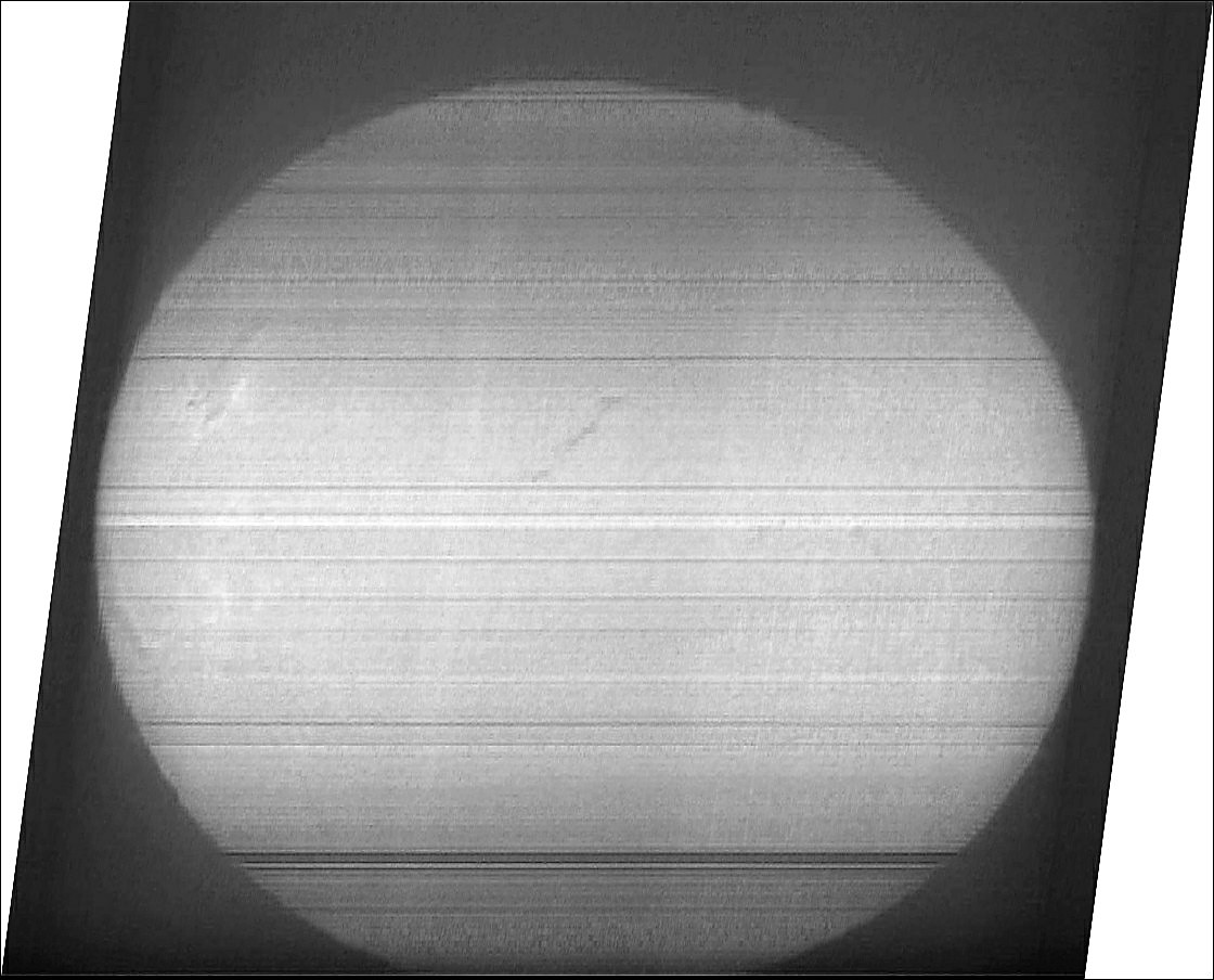

Je cherche, dans le cadre d'un TIPE en classe prépa, a obtenir mes premières images du soleil avec mon spectrohéliographe fabriqué il y a un an.
Malheureusement, les premières images sont...à améliorer.

Il parait que pour s'affranchir des défauts de la fente, il faut faire plusieurs scans. Seulement voila, on obtient généralement des images avec le soleil de taille différente selon le film de départ. Comment les superposer alors ?
Peut être faut il changer les réglages de ma caméra, ou attendre un ciel meilleur, ou bien isoler de toute lumière parasite le dispositif ?
