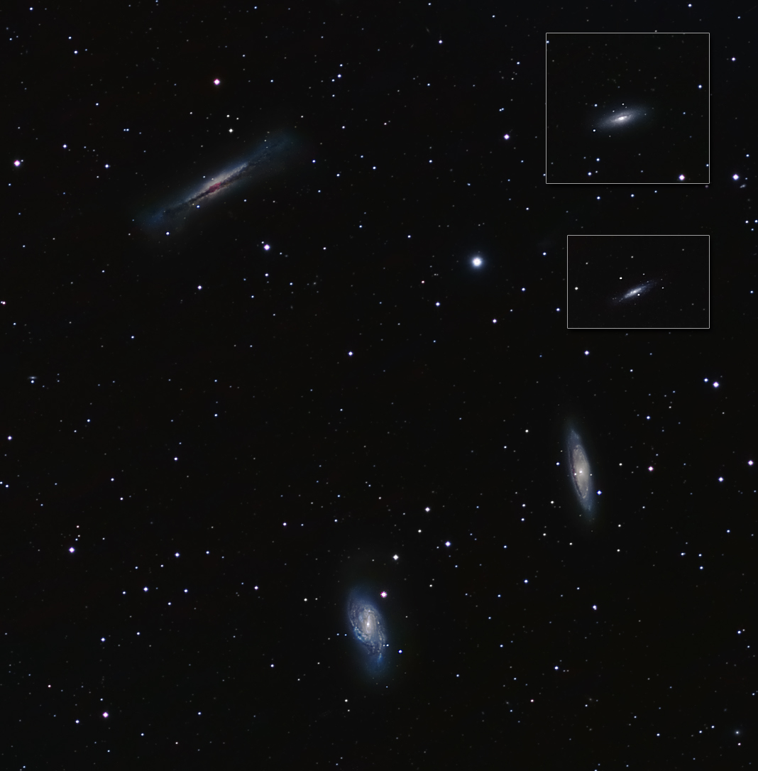

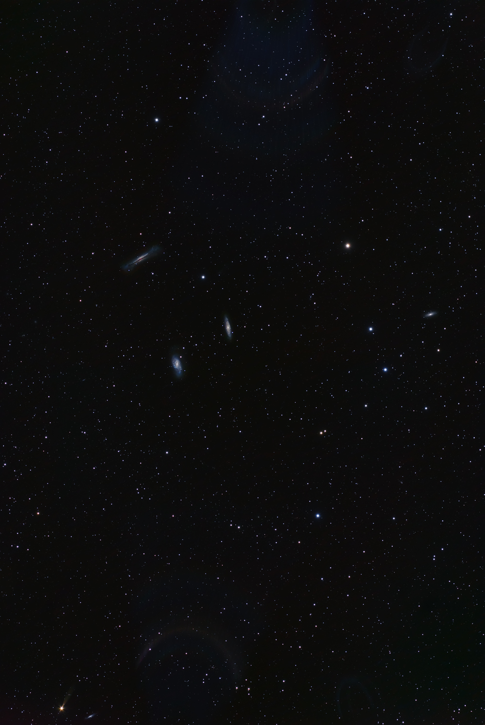

Sur une FSQ 106
200x30s
FSQ106, Sphinx (sans guidage)
cliquez sur les images pour les plein formats ou du truc complémentaire

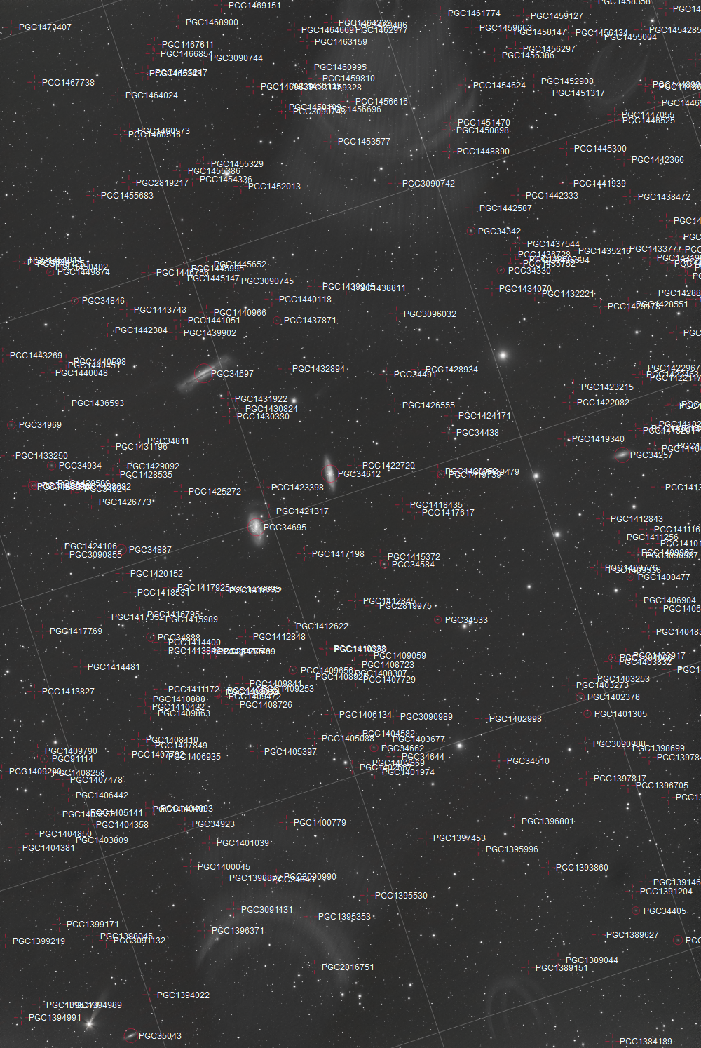

ici l'image annoté du PGC
(cliquez pour plus de détails et de clarté)
un crop zoom à 100 % sur les 5 plus grosses galaxies
mes conclusions : mes étoiles on une salle tronche : guidage recommandé
il faut également pratiquer le dithering, c'est absolument vital
il vaut mieu ne pas avoir d'etoile trop brillante à proximité du champ :be:
la detectivité est tres bonne, le bruit très bas, il faut poser beaucoup plus que 200 poses, c'est clairement pas asser pour avoir un FDC propre
je pense aussi qu'une rotation a 180° du champ soie bénéfique (attendre le retournement au méridien)
l'appareil sony A7s est impressionnant dans ses fonctionnalités (il y en a un nombre incroyable, on s'y perd un peu) mais la qualité est au rendez vous.
il faut poser ... aussi longtemps qu'en CCD au final;);)

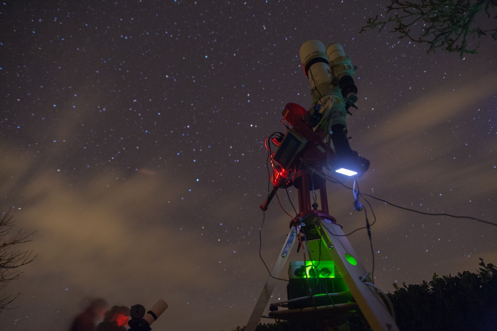

FS102 surmontée d'une Fs60... pour faire contrepoid :D, Correcteur de champs, Sony A7s, monture Avalon fastreverse, Mount Hub Pro, rehausseur

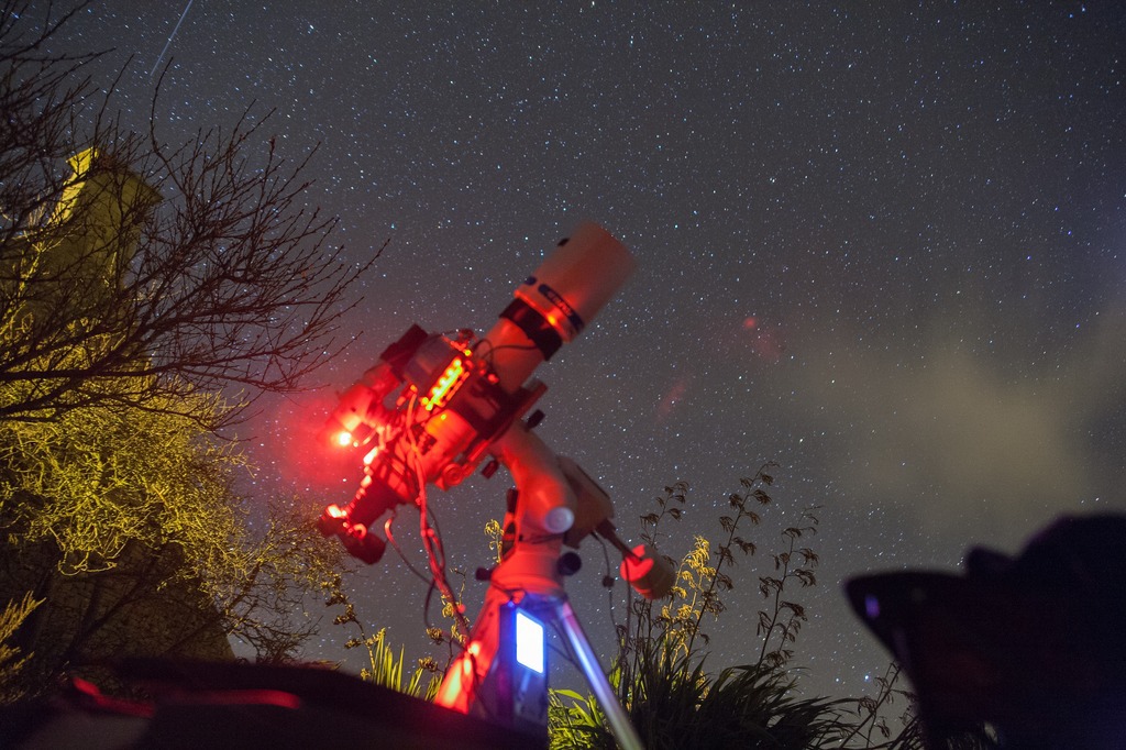

la c'est mon setup : FSQ106 mounthub pro. le point très lumineux près du chercheur est un flex led usb relié au MHP (ça m'evite de chnager les pille car j'oublie régulièrement d'éteindre le chercheur), Sony A7s, Sphinx et Starbook
j'ai quand même fait la mise en station + map au pc mais pour le reste il n' pas été utilisé :)

Bravo Fredo pour ces belles images. Finalement avec tous les résultats que je vois au travers des différents forum, je constate la même chose que toi. L'A7s est un superbe apn mais pour avoir une très belle image, il faut poser certes 30s mais faut vraiment faire beaucoup de poses pour avoir un superbe résultat. Mais ce qui est sure c'est que les ccd ont encore beaucoup d'avenir devant elles. Le truc intéressant est qu'avec l'A7s, on a les couleurs d'office alors qu'à la ccd et le même temps, il faudra poser pour la couche L et faire le RVB en +.
Pas franchement d'accord avec une partie de tes conclusions.
(peut-être un peu trop hâtives après une première sortie)
Autoguidage: Tu dis recommandé. Ca dépend de la monture, si la monture ne montre aucun défaut visible sur des poses de 30s alors il n'y a aucun intérêt à autoguider.
Tu va me répondre: oui mais le dithering? (réponse au point 2)
Dithering: Il est en effet fortement recommandé mais seulement si on fait des darks.
En période hivernale et avec des poses de 30s à iso 3200, je ne fais plus de darks. Résultat, plus de trame et dithering inutile. Je n'ai plus de trame depuis que je ne fais plus de darks. Après en été faut voir, les darks feront peut-être leur retour.
Quant a poser le plus longtemps possible bah là c'est une évidence. :)
Concernant ta photo, je trouve le champ et le cadrage très sympa. En revanche, les reflets et ton fond de ciel pas désaturé et zebré gâchent un peu le fdc.
Honnêtement, je pensais commencer a voir la queue de NGC3628...Tu ne la vois pas même en tirant sur les curseurs?
Tu étais a iso combien?
Modifié par benjamindenantes
C'est pas mal du tout, je dirais même que c'est très bien... Oui, une bien belle image et ce avec des poses de 30s seulement. Cool quoi ! Bravo. :pou:
J'ai l'impression que tu as fait une réduction d'étoiles et si c'est le cas, je pense que cette réduction serait peut-être un peu trop appuyée, non ? C'est chouette les réductions d'étoiles pour les arrondir. hé hé

pas encore :be: il suffit de regarder la résolution 100% sur 3628
mais tu as raison, là n'est pas la question, le faible diamètre peut aussi expliquer ce point
nul doute que fredogoto saura faire évoluer tout ça, au vu de cette première lumière, cela ne saurait tarder :)
voyons cela :)
non ma monture exige de l'autoguidage 17" crête a crête c'est beaucoup trop, même sur des pose de 30 se, cela se voi
non, j'ai pas fait de dark de toute façons, juste des offsets (c'est peut etre une bêtise). j'ai fortement abaissé le FDC pour cacher la misère mais perso je vois des irrégularités bien visible qui "traînent"
en effet nous verrons bien
perso les evidence ne deviennent vrai qu'une fois que je les aient expérimentées:be:
merci pour ces commentaire constructif. je ne suis pas sur de comprendre fond de ciel désaturé ?!? quand au zebré : il aurai disparue avec un dithering ;) et un 180°
perso je la vois tres bien sur mon écran mais avant de baisser le fond de ciel (minimiser les zebrage)
iso 3200
Je ne rentrerais pas dans le débat A7s et ccd... :rolleyes:
Merci:cool:
non, il n'y a pas eu de reduction d’étoiles. leur aspects tout moche et largement imputable à l’absence de guidage
merci. j'ai en effet pas du tout l'intenntion d'en rester la..
des que autoguidage est "en route" je ferais des poses courte et des longues, les courte viendront compenser les algos stareaters

ce n'est peut-être pas la bonne cible pour ce setup aussi
l'immense champs couvert par l'A7S sur la Taka rend les galaxies toutes rikikies
ça doit parler plus sur les grosses (M31 ou 33)
Concernant le fdc pas désaturé, Sous toshop pour éviter ça on fait un masque en mode couleur. Puis un coup de niveau pour désaturer par exemple tout ce qui se trouve sous la valeur 40 par exemple. Sous pix j'ignore comment faire.
iso 3200
C'est bien ce que je me disais. On ne la voit pas sur le résultat final mais cette petite bande de poussière est accessible avec un tel matos.
C'est en effet la bonne parade quand on a besoin de passer les 30s. Tout dépend de l'instrument utilisé. à F/D4 (pour moi) sous un ciel correct, je ne suis pas du tout certain qu'il soit valable de poser plus de 30s. (question de niveau du fdc)

c'est quand même pas mal avec un petit diamètre,et 1h40 on est à mag 19,5
mon eos 350 vient de prendre un coup de vieux
