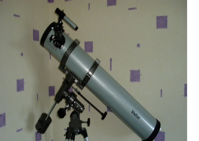

J'ai mis mon vieux télescope sur ma nouvelle monture NEQ6 pro goto (qui sert habituellement pour un tube plus gros) cet après-midi pour regarder le soleil (avec filtre solaire bien sûr).

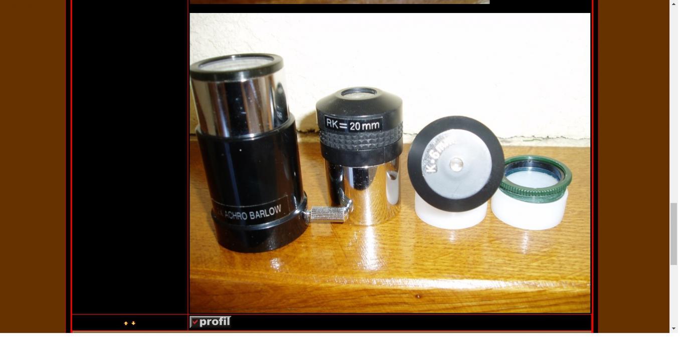

J'essaie d'avoir un grossissement plus gros, j'essaie alors de mettre la barlow X2 avec l'occulaire 20 mm, et là impossible d'avoir une MAP nette. Je fait glisser la molette de mise au point du minimum au maximum pour avoir la bonne mise au point. On voit que les bords du soleil sont de moins en moins flou, mais je n'arrive pas à les faire apparaitre net, même avec la molette de mise au point à fond.
Savez-vous pourquoi ? Histoire de montage optique qui fait que la netteté est impossible ? est ce que ça a un rapport avec la focale ?

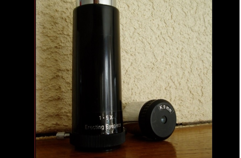

Dans les photos ci-jointe, j'ai un 'eyepiece erecting 1.5X', je ne sais même pas à quoi ça sert ?
J'ai mis en photo ci-jointe le matériel utilisé
A fond vers l'extérieur ? Dans ce cas c'est normal. Une barlow change la forme du faisceau de lumière (c'est pour cela que ça change aussi la focale, la doublant dans ton cas avec une barlow x2) et rejette en arrive le foyer. Si ça recule de trop et que t'as pas assez de course avec le porte oculaire, impossible de faire la mise au point.
C'est un redresseur terrestre qui au passage multipliera par 1.5x le grossissement donné par l'instrument et l'oculaire. Quand t'observes avec un newton l'image est sans dessus dessous. Sur les étoiles on s'en fiche mais en diurne c'est pas top. Par contre faire du diurne avec un newton, sur monture équatoriale et avec une pièce optique de piètre qualité (car les erecting eyepiece fournis d'origine avec les instruments d'entrée de gamme sont assez pourris), c'est une très mauvaise idée. Bref, c'est une pièce qui fait bien sur la liste des accessoires du catalogue mais que concrètement on n'utilisera jamais.

Si je comprends bien, c'est en "sortant" l'oculaire au maximum que tu te rapproches le plus de la bonne mise au point.
Si c'est ça, essaie de retirer un peu la Barlow du porte-oculaire et de retirer un peu l'oculaire de la Barlow (pas trop, sinon ça ne tient plus ;)) et vois si ça arrange ton affaire :).
Souvent, une Barlow rejette le plan focal un peu "vers l'arrière" ou "plus en dehors" ...
Au pire, un tube rallonge .... Mais faudrait voir de quelle longueur :confused: ...

@starac : oui c'est exactement ça "Si je comprends bien, c'est en "sortant" l'oculaire au maximum que tu te rapproches le plus de la bonne mise au point." Et quand j'arrive en butée au bout de course, il manque pas grand chose pour que ça soit net. Alors je vais essayer tes 2 trucs, le coup de retirer un peu les accesoires, ou le coup d'un tube rallonge.
Retires d'abord à la main avant d'acheter un tube rallonge. Le tube ne ferai que compenser la différence. Si tu as la bonne mise au point en sortant tes accessoires d'un cm, il restera surement encore assez de prise pour faire tenir le tout sans risque. S'il te faut sortir d'avantage et qu'il ne t'es plus possible de bien serrer les pièces (bout de la jupe au niveau de la vis de serrage ou jeu à cause du porte à faux), là oui il faudra un tube allonge.
