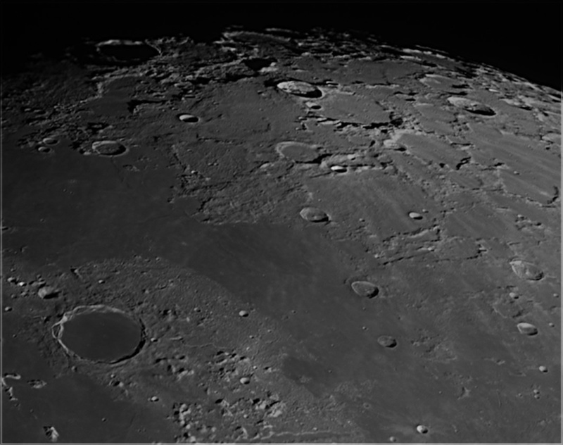

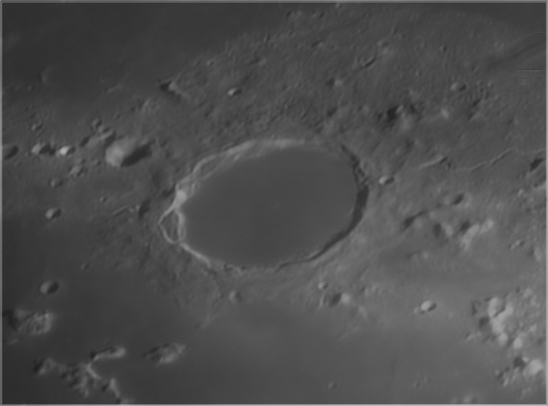

Très belle conjonction cette nuit dernière entre la lune et Jupiter sous un ciel enfin longuement dégagé.
Je continue mes tests de l'ASI 224.
Mak 180 sur EQ6
ASI 224 avec filtre W23 pour la lune et UV/IR cut pour Jupiter
FC, AS, R6

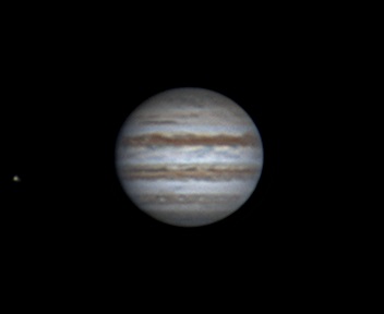

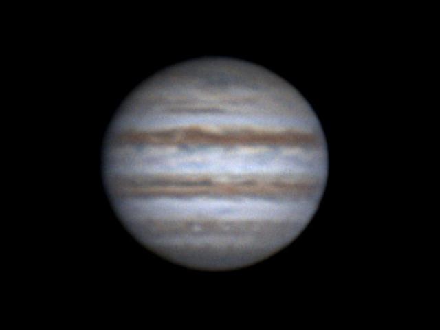

Avec la barlow c'est plus difficile. Je dois pousser les traitements très (trop) fort surtout pour jupiter. La turbulence était plus calme mais ce n'est pas encore ça. La nuit prochaine s'annonce meilleure ... On verra.
LA juju est vraiment Sympa ;)
Ayant un peu expérimenter le Mak 180 et la 224, shoot sans balow, et refais un drizzle avec AS2, sinon l'ideal pour le Mak est de lui collé l’élément optique de la barlow x2 pour obtenir x1.3.
Sinon, une 178 est parfaite avec le 180 :)

Pour la première jupiter, le gain à 200 et l'expo à 5 ms.
2000 images retenues sur ~18000 en 90" de film.
Merci Manu pour ces conseils. Je vais essayé le drizzle.
