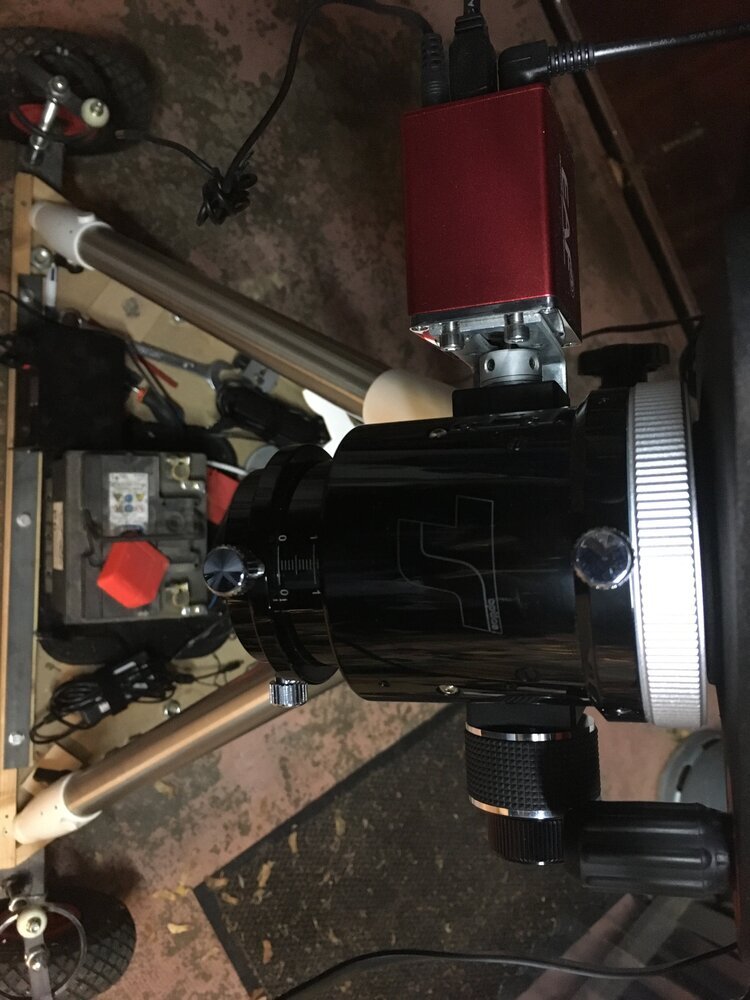

Re AJL54... si tu parles bien du sujet "viseur numérique vs pole master", en page 1, il y a bien 2 photos de ton set up, mais on ne voit que le haut, les seuls roues visibles sont celles... du barbec ;)
Non celle là regarde bien elle est prise par dessus tu vois les roues de chaque côté. C’est un chariot en triangle avec 3 roues. Je te ferais une photo de l’ensemble. C’est facile à faire et pas cher.
Salut. Ah oui, merci = tu as fait un triangle en métal ou bien un T (mécano soudé ?) sur lequel tu as vissé une planche ?  Tes barres sont en U ? Ouverture vers le sol ? Ou section rectangulaire ? Sont ce des freins de roues que je vois au dessus de ces dernières ou des patins de blocage ? Les roues à pneu c'est mieux pour passer sur l'herbe. Tu as du mettre une barre de traction articulée ?
Serait ce trop te demander que de m'envoyer qques détails, si tu en as le temps ? Merci.
Acun pb, ce sont des rectangulaires en T effectivement. Ce ne sont pas des freins de roues mais le système d'élévation de l'ensemble pour le stabiliser car les roues sont gonflables donc pas stables mais bien plus pratique sur sol irrégulier en plus moins de vibrations qui vont te decollimater le C8. Je t'envoi des détails et photos des que je peux.
Pour le triangle, tu pars de la monture posée au sol + une marge pour fixer des buttoirs. pourparler les pieds. Calcul la hauteur qui te va bien, moi c'était sans élévation de la monture donc les 3 pieds au minimum. Ca ma changé la vie, le sors tout d'un bloc.
