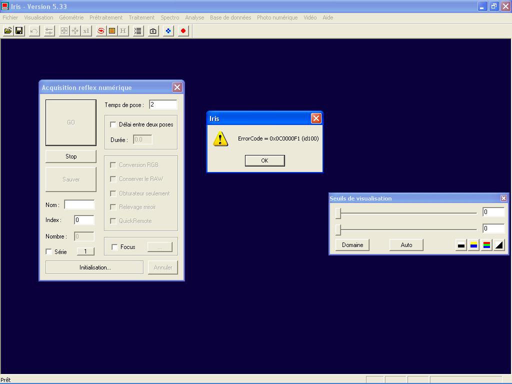

Bon ça marche pas chez moi, j'ai cette erreur qui apparait.
Pas de chance :(

Pas trouvé la même erreur. Voici ce que conseille Christian à un gars qui a une autre erreur:
Je suppose que tu a réglé l'appareil en mode "connection PC" et qu'il est piloté correctement lorsque tu utilise le logiciel de remote
fourni par Canon ?
Attention, il faut aussi avoir défini un répertoire de travail valide (c'est un piège).
Je te propose de vérifier les points suivants:
1 Est-ce que ton EOS fonctionne avec le logiciel Canon?
2 Est-il bien en mode "Connection PC"?
3 Quelle est la version de Windoz?
4 Vérifie que Windoz ne lance aucun logiciel de capture ou autre quand tu connectes le Canon. Si c'est le cas, ferme le logiciel.
Bon alors définir un répertoire, dans Iris ? mais il ne le fait pas automatiquement ?
Pour les autres points :
- L'EOS fonctionne bien avec le logiciel Canon
- Il est en connection PC
- Win XP sp2 et toutes les mise à jour
- Canon utilities se lance quand je branche l'apn mais je le coupe
La chose étrange c'est que ça a l'air de fonctionné à moitié.
Je mets l'apn en mode M, je mets sur Bulb, comme sur le screenshot je mets 2 sec, je fais GO, l'erreur apparaît mais sur le lcd de l'apn le Bulb a disparu et il est remplacé par les 2".
En rentrant j'essayerai de voir pour le repertoire.
Bon alors définir un répertoire, dans Iris ? mais il ne le fait pas automatiquement.
Ben non... C'est dans le menu Fichier>Réglages, puis dans le cadre "Chemin du répertoire de travail".
Si tu n'as jamais utilisé IRIS, ça vient probablement de là, sinon, il t'aurait jeté depuis longtemps :)
En effet je n'ai pas encore utiliser cette version, je me suis rué sur l'aquisition :laughing:
J'espere que le probleme vient de la parce que j'ai l'intention de tester ce soir, il prévoit un "joli" ciel sur Lyon.
