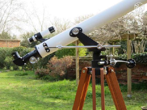

Je souhaiterais avoir un avis sur cette lunette, que je dois aller chercher demain. Je suppose que les performances sont très limitées vu le diamètre, il s'agit d'un coup de cœurs pour l'objet.
par contre je ne connait pas la marque (Bright and Sharp).
Prix demandé 45euros.
Merci.

L'objet semble en bon état, pour 45€, tu ne risque pas grand chose.
Je l'ai vue sur le bon coin, tu es de la region toulousaine?

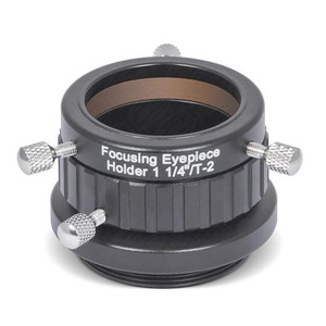

Pour avoir un adaptateur pour passer avec des oculaire de 31.5 tu à ça
http://www.astroshop.de/fr/adaptateurs-d-extension-et-de-reduction/baader-porte-oculaire-1-1-4-36-4mm/p,10590

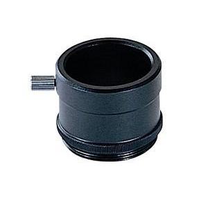

Ou ça
http://www.astroshop.de/fr/adaptateurs-et-bagues-de-reduction/vixen-adaptateur-d-oculaire-36-4mm-raccords-a-visser-sur-1-25-/p,5850
Ok, c'est presque le même prix que ta lunette mais cela te donne l'avantage d'utiliser les oculaires du standard actuel et tellement pratique

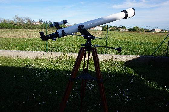

Sa y est elle chez moi:)
Elle est tout simplement magnifique:wub:
Le vendeur m'a dit qu'elle était au grand père décédé.
le trépied est en bois de qualité.La monture est toute en métal ainsi que la molette de mise au point ,le support du chercheur ,l’intérieur du porte oculaire et la crémaillère.
La mise au point est très douce sans jeu.
Le tube et le chercheur sont en plastiques
L'ensemble est très léger.

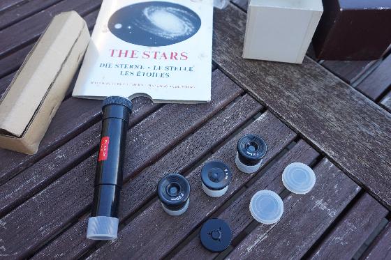

Excepté le 4mm les oculaires sont moins inconfortables que je le pensé.
Avec le 12.5 l'image est clair sans chromatisme.
Le seul bémol est au niveau du chercheur ,l'image est déformée avec un effet de loupe ,je vais quant mème essayé de m'en accommoder ,hors de question de le retirer.
Reste plus qu'a tester sur le ciel quant la météo le décidera. 13721-1461087402.jpg13721-1461084542.jpg13721-1461084489.jpg13721-1461084444.jpg
Oculaires et barlow d'entrée de gamme
Si tu veux t’éclater en planétaire investis dans des orthoscopique made in japan d'époque de type vixen, celestron, zeiss et autre il devienne de plus en plus rare sur le marché de l'occasion mais en cherchant sur le net, on trouve en étant très attentif

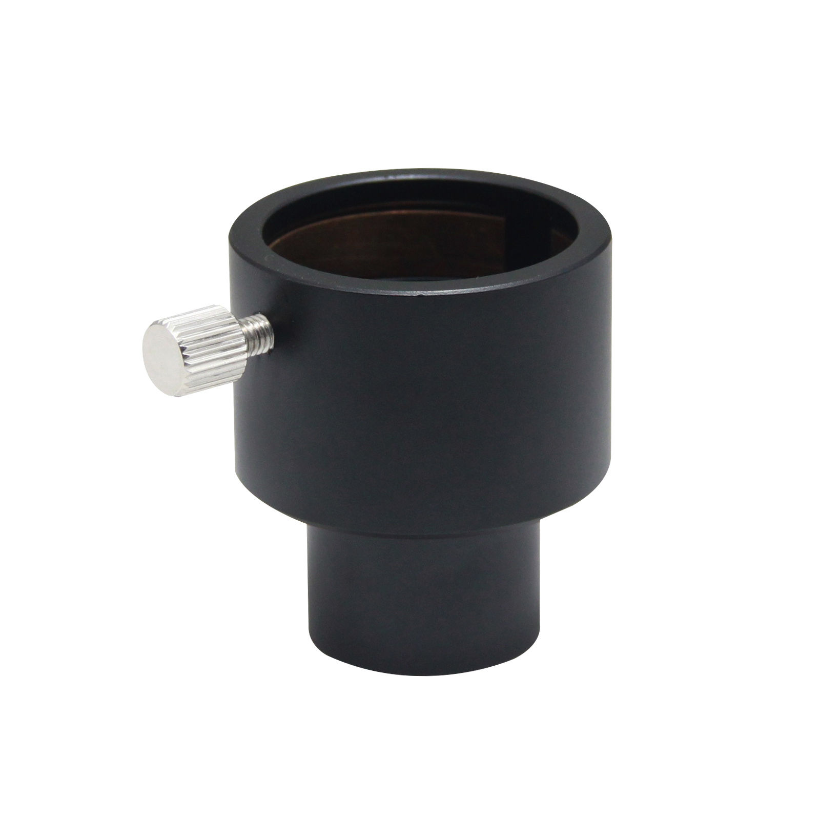

Après tu as ça, pour pas cher et utiliser des oculaires 1.25"
http://www.ebay.fr/itm/0-965-to-1-25-Eyepiece-Adapter-for-Telescope-/262389655999?hash=item3d17a469bf:g:orkAAOSwQItT9Gf6

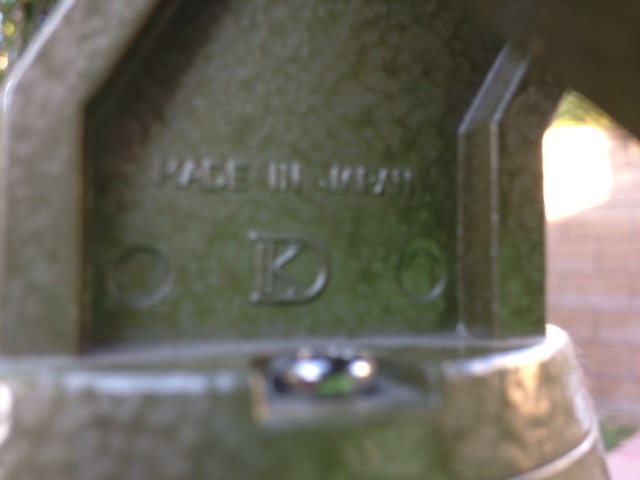

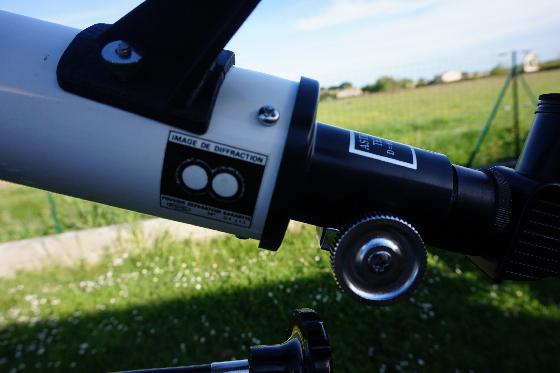

Peux tu mettre une photo des logos sous l'étiquette ?

Bonsoir Fred_76
Voici une photo du logo.
Après vérification ,seul le pare buée est en plastique, le tube est en métal (testé avec un aimant) recouvert d'une peinture vernie.13721-1461172790.jpg

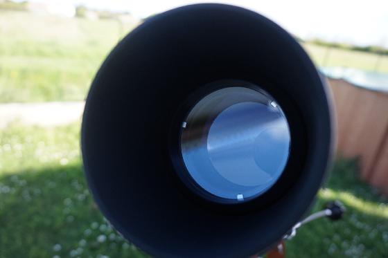

d'apres la photo, l'objectif est calé a 120° ce qui est un bon élément.
pour les Oc le maxi est 6mm dans cette gamme d'instrument pour une qualité correcte.
D'après les photos, j'allais te dire, elle date d'avant 1980... Elle est arrivée en France via le réseau Médas puisqu'on voit sur la 3e photo leur autocollant Perl.
Bon ciel avec cette sympathique petite lunette Japan qui te donnera sans doute de belles images avec des oculaires adaptés.
Ca a marché. La lunette, ou plutôt le porte oculaire, aurait été fabriqué chez Dai-Ichi Kogaku Co. ltd, ce qui explique le logo avec un D entourant un K (avec éventuellement un I accolé au K).
On a retrouvé des PO de cette marque sur des lunettes Vixen :
http://www.cloudynights.com/topic/486967-vixen-60mm-f15/
DK a aussi fabriqué des montures AltAz pour Vixen, en voici une image :
http://www.astromart.com/classifieds/details.asp?classified_id=855483
Ils ont aussi fabriqué des oculaires, comme ce Kellner pour Celestron :
Par contre, tous ces matériels ont été fabriqués dans les années 70 ou après, alors que la société originelle qui fabriquait des appareils photo (des imitations de Leica, Zeiss...) a fermé ses portes en 1954. Il doit donc s'agir d'une reprise d'activité par quelqu'un d'autre en reprenant ce nom histoire de récupérer une notoriété. Dans les années 60-70, le Made in Japan était équivalent au Made in China de nos jours... pas mal d'imitations, de choses louches et de qualité très moyenne voire pire. Ce n'est que depuis les années 80-90 que le Made in Japan a pris du galon.

l'auto collant apposé au bas du tube indique que l'instrument a été importé par la société MEDAS à Vichy.
cette société importait uniquement des instruments de haut de gamme qui étaient testés.
ensuite était placé se sigle qui portait un N° d'attribution, gage de qualité.
(pouvoir séparateur garanti)
les instruments en question étaient de la marque PERL.
Pour les lunettes, tous les objectifs étaient de type Fraunhaufer calé à 120° (sans ces cales, le Crown et le Flint se touchent au centre)
La société MEDAS a été la 1ere a importer la marque VIXEN qui se nommait au départ PERL VIXEN (ensuite, Vixen a été importé par d'autres)
