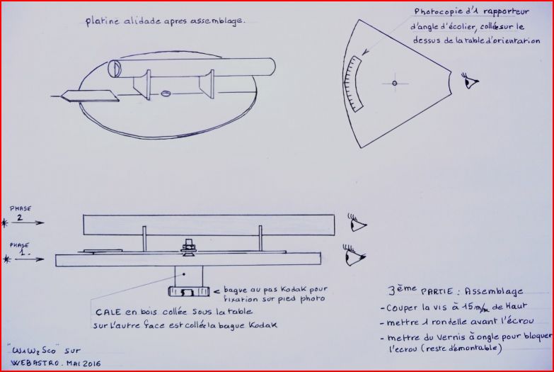

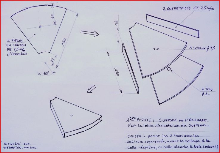

Pour ma part, je souhaitais réaliser un quart de cercle orientable me permettant de mesurer la distance angulaire séparant 2 astres. Par exemple, Mars est à 9 degrés de Antares... J'aime bien noter mes observations "de position" et les comparer aux observations passées.
Ce quart de cercle était monté sur une rotule, montée sur un pied de table. (accessoire photo) le quart de cercle était fait de deux feuilles de carton de 3mm d'épaisseur placées l'une sur l'autre avec un espacement de 5mm.
Sur l'extérieur d'une des faces était monté l'alidade, fait d'un petit tube. pivotant sur un axe perpendiculaire. Une photocopie d'un rapporteur pour la géométrie scolaire était collé sur l'extérieur de la dite face portant l'alidade. Celui ci en tournant passait sur les graduations angulaires.
aux extremités du tube-alidade étaient collés 2 petits demi-cercles du diamètre du petit tube. La demie ouverture à l'entrée était opposée à la demie ouverture de sortie. (Ces deux fentes parallèles étaient bien sur perpendiculaires à la face portant la photocopie)
Utilisation: Dans un premier temps, je visai entre les 2 plaques de carton qui formaient une fente et plaçais dans cette fente les 2 astres à mesurer. La fixation sur rotule me permettait de garder le quart de cercle ainsi orienté dans la position voulue. Dans un second temps je visais dans le petit tube et plaçais le premier astre dans l'alignement des 2 "couteaux" (2 demi cercles) je relevais l'angle indiqué, puis visais le second astre, relevais l'angle indiqué puis par soustraction, obtenais une bonne précision de l'ordre du degré.

Merci beaucoup ChiCyg et W1W2Sco pour vos explications. Ca n a pas l air d etre un bricolage trop complexe! Je vais me lancer dans cette construction en debut d eté... W1W2sco peut tu me faire parvenir quelques photos de ta réalisation?? Merci d avance!
Je n'ai pas retrouvé (dans ma cave) ce petit accessoire que je m'étais fabriqué et qui m'a servi de nombreuses fois... si tu es vraiment intéressé, je peux te refaire les plans... fais moi signe
salut andreaferrechia !
mes plans sont prêts, photographiés pour te les faire
parvenir... le problème c'est que je suis un mauvais
en informatique et que je n'arrive pas à les inclurent
dans un message
  • 4 semaines plus tard...
Merci infiniment pour les plans ils son vraiment précis et détaillés!!! C est vraiment la classe , je vai attaquer ce petit bricolage dans une 10aine de jours:-)
Desolé pour ma petite absence, j ai eu quelques soucis de santé.. mais me revoila!
