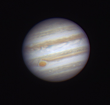

Hier soir, dernière soirée dégagée prévue, j'ai tenté ma chance, grosse turbu, mais çà s'est calmé un peu vers 0h, çà tremblait bien mais on voyait des détails à l'écran. J'ai tenté de baisser le gain à 40% pour voir, du coup j'ai un peu de rebond... Mais du coup j'ai pu monter plus les ondelettes, on a pas mal de détails à l'arrivée..
Newton TS UNC 200/1000 avec powermate x5, QHY5LIIc
Tt AS2 et Registax6, environ 2300 images sur 4600
De beaux détails effectivement, bien joué!
Pour ma part je n'ai pas pu profiter de cette nuit claire sur Bordeaux, et je le regrette!
Thomas
Très jolie image ! Très intéressant ce que tu décrits, tu as pu établir un lien entre le fait d'imager avec un histogramme inférieur à 50% et l'apparition d'un rebond sur une partie du limbe.
Quand tu images à 80% tu as constaté la disparition de ce phénomène ?
ah ce rebond... je cherche également quels sont les parametres qui jouent et dans quel sens..
Oui et pas sûr comme il a été évoqué dans un autre post que cela puisse provenir d'une mauvaise collimation !
Jolie Jupiter, il va falloir creuse cette histoire de rebond ...

Oui et il apparaît très souvent chez les possesseurs de 224C !
Nice Juju JB :)
Elle passe bien avec la x5.
Pour le rebond, perso il est présent les soirs où il y a cette micro vibration à l'écran
ou quand je tire trop sur les layers.
Sur la couche bleu à la sortie de R6, il y a des pixels pourtant en dehors du globe depuis début Mars
A l'écran en debay, on voit bien le bleu qui bave du côté du soleil ;)

Merci à tous pour vos commentaires!
Pour cette histoire de rebond, c'est juste une supposition, j'avais çà avec ma vieille toucam pro dès que je passais en-dessous de 60% de gain , c'est pour çà que j'ai évoqué cette possibilité... Habituellement avec la qhy5l je pose à 50%, sans problème de rebond... Mais çà peut venir d'autre chose, effectivement comme dit Shaihulud la microvibration de turbu peut être une explication... à creuser!
J'ai le même problème en dessous de 100 voire 150 en gain sur jupiter avec une qhy5l-ii : probable que lorsque les poses sont trop longues par rapport à la turbu les logiciels de registration ne savent plus gérer le truc et se concentrent sur la zone centrale.
