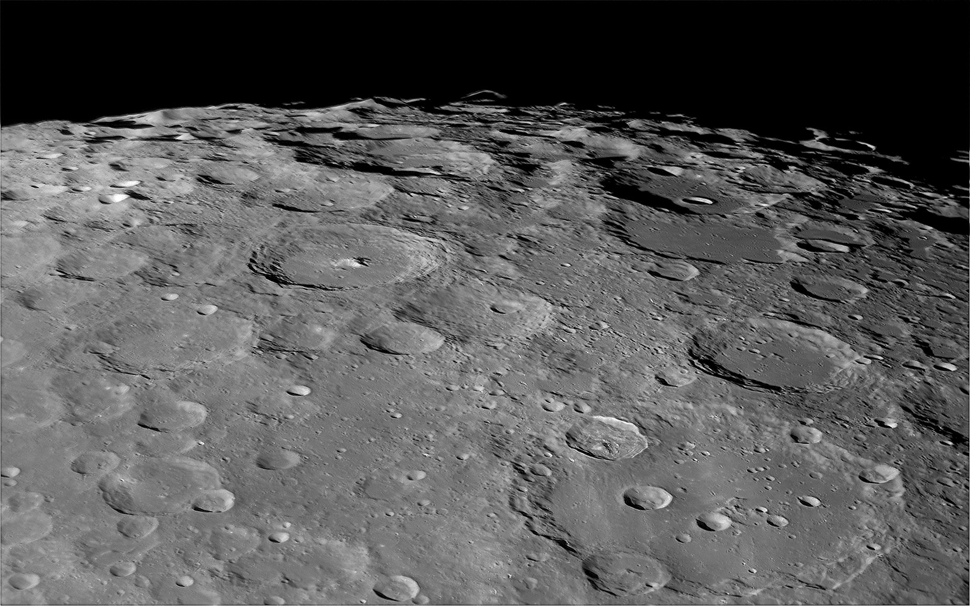

Bonsoir à tous,
Toujours la nuit du 18 au 19 et l'IMX 174, j'ai tenté pour voir ce que je pouvais tirer d'un filtre vert mais avec un tube plutôt excellent dans le rouge (638nm). Pour moi le test n'est pas concluant, j'utiliserai un rouge la prochaine fois, ce sera certainement moins flou !

Il fallait essayé. C'est clair que le rouge va beaucoup mieux à ton petit tube :p
il faut que tu essais le BA610 couplé à un UV/IR cut pour garder que de 610 à 680 ;)
Perso, cela passe beaucoup mieux sur le Sun que quand je met pas l'UV/IR cut.

David : Je pense que le vert devrait donné de très bons résultats mais il faut que le seeing soit excellent. J'utilise le W23 habituellement mais je ne le coupe pas (franchement, je sais que l'on recommande de l'associer à un CUT, mais je n'ai jamais vraiment vu une grande différence et je gagne du coup de la lumière), surtout pour un tube bon dans R+IR ça serait dommage, Par contre quand je veux une longueur d'onde spécifique qui se rapproche des performances de mon tube, je prends l'astronomik R qui a un très bon taux de transmission, en plus inutile de lui ajouter un IR-CUT et il est de meilleur qualité de fabrication !

Magnifique résultat Will! Cependant je trouve qu'il y'a comme un espece de dédoublement des fins détails qui donne une vue un peu "troublée"... Ca reste quand même magnifique!
Salut Astro et merci : Oui tu as tout à fait raison, si tu regardes bien, la partie à droite où il y Clavius et nette mais pas à gauche où comme tu l'as remarqué l'image est dédoublée. Je pensais a un problème de collimation mais en fait il n'en n'est rien, comme on me l'a suggéré sur le forum d'en face, il s'agit d'un problème de tilt, j'ai justement un correcteur, après quelques réglages, j'espère que tout sera nickel !
