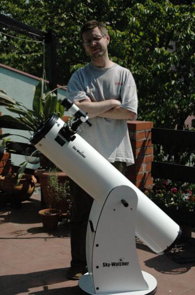

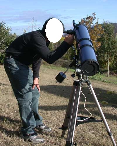

Comme les copains, j'aurais tendance à conseiller un Dob. Un 200 par exemple, c'est déjà un diamètre qui permet de belles observations en planétaire comme en ciel profond, y compris les galaxies NGC.
En plus du rapport prix/diamètre, le gros avantage du Dob c'est le confort d'observation. On peut observer assis, sans devoir se contorsionner comme avec une équatoriale. C'est vraiment appréciable. :)
Et c'est prêt très rapidement, pas besoin de montage, de batterie ni d'alignement: on pose et on observe. Même si on n'a que 30 minutes c'est possible.
D'occasion, ça se trouve dans les 200€.
Hop, un petit dessin pour te donner une idée de l'encombrement:

Pour avoir une première idée des dimensions du matériel :
- un newton 130/900 et sa monture équatoriale EQ 2
- un newton en "dobson" 200/1200
