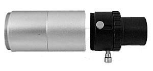

Vu que tu fais de la photo le Baader OPFA te plaira peut être
http://www.teleskop-express.de/shop/product_info.php/info/p575_Baader-Okular-Projektionsadapter---variabel---1-25--Anschluss.html
OPFA-1 en 31,75, OPFA-2 avec le coulant 2 pouces (La pièces noire à tirage variable)
Avec ce couteau suisse du tirage et du montage optique tu peux atteindre les 12cm de tirage dans de bonnes conditions, avec du M42 partout.
Une bague grise fait le même diamètre que ce qui se visse dans un appareil photo au pas M42, et vu les proportions ça fait donc au moins 5cm de long
2*5cm+Bague noire à tirage variable (minimum 2cm) tu dépasseras les 12cm si ça t'amuse et c'est très rigide.
