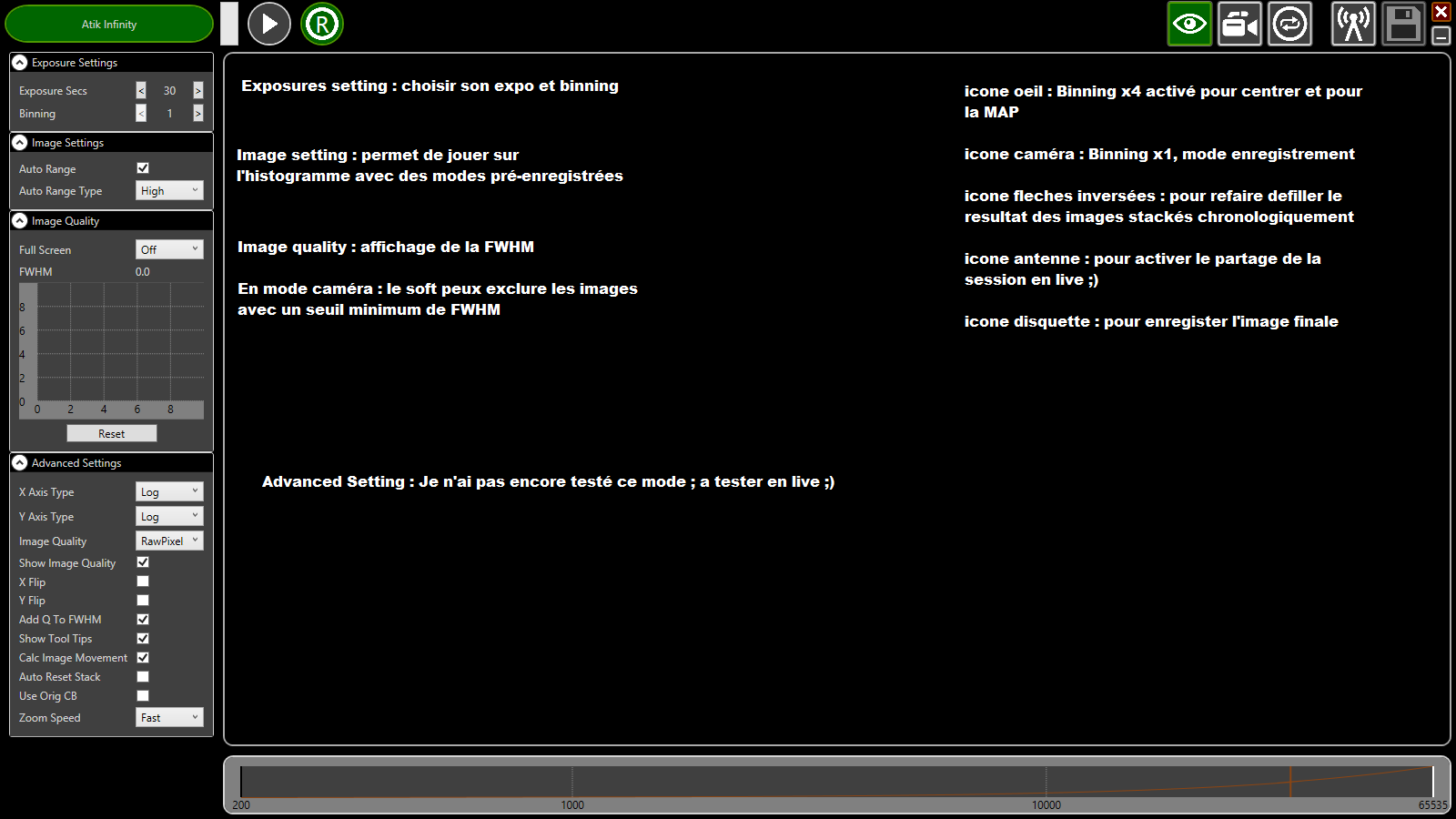

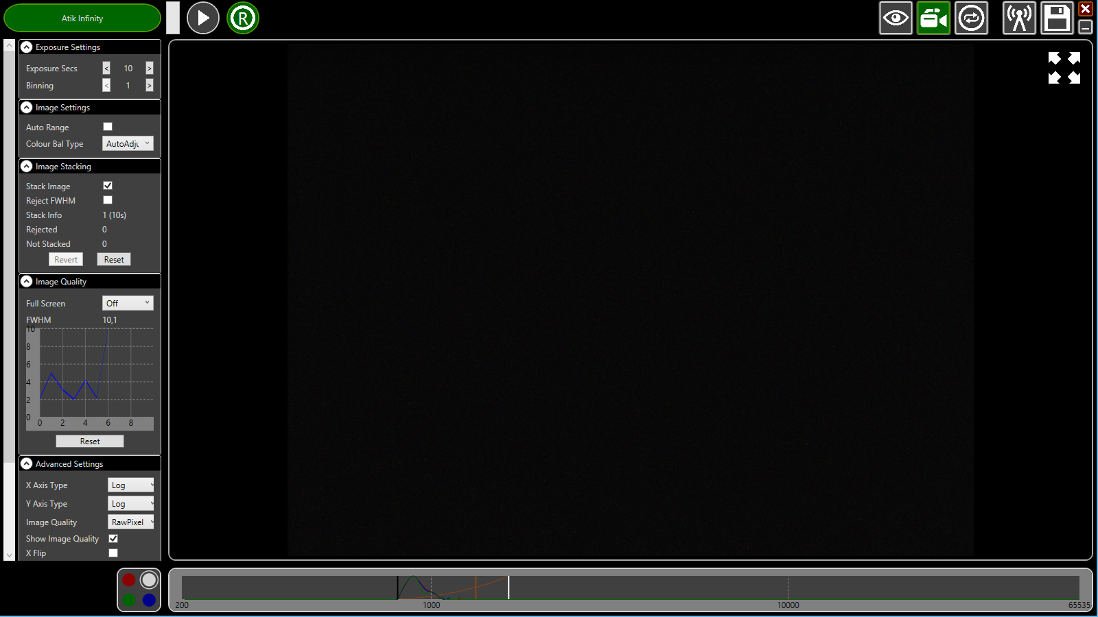

Copie écran du soft :
A noter que la caméra requière une alimentation en 12v externe.
Pourquoi ??? elle doit peut être intégrer un processeur ou une carte supplémentaire pour l’acquisition, je penses a cela car le soft en lui même est d'une fluidité incroyable et l'empilement(bien que testé qu'avec des darks) est instantané.
Une fonction "Live" est également disponible ,histoire de partager sa session au monde entier!! les puristes vont râler!! :be::be: mais pourquoi pas...?
elle nécessite une petite inscription a cette adresse :http://www.videoastronomylive.co.uk/#!contact/c24vq
Et une chaîne live vous sera attribué, sympa quand même!! et tout ça en un seul clic dans le soft infinity.
