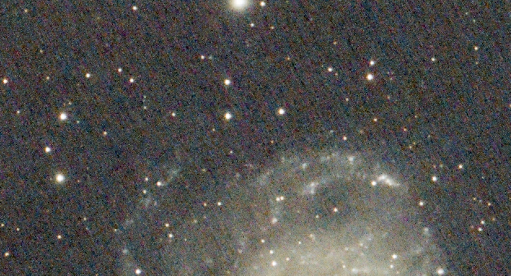

J'aimerai avoir vos avis sur un défaut de ma dernière capture :
(click pour full)
c'est un extrait à l'échelle 1/1 d'une image prétraitée de M101, capture du 19/04/2016.
On y voit une trame en diagonale que je ne m'explique pas.
Les conditions :
Lunette TMB 80ss sur monture Cgem,
APN Canon 100D Baader à 800Iso,
61 photos de 180s, 9 darks, 20 flats, 60 bias,
Capture APT et guidage PHD2 (MES par drift align),
prétraitement Pixinsight,
J'ai aussi fait un prétraitement sans bias, dark, flat => même moirage,
Je recherche la cause de ce moirage que je n'ai jamais eu auparavent,
- est-ce à cause de la lune qui était à 91% (on voit clair comme en plein jour !),
- peut être trop bonne MES, je n'ai pas fait de dithering,
Merci pour vos conseils
JP
Oui, probablement un bruit photonique excessif (Lune) associé à un défaut de dithéring (flexion -> alignement du bruit -> trame).
Cependant, même avec un dithéring suffisant ton image resterait très bruitée.
A mon avis les conditions n'étaient pas optimums pour faire de l'imagerie longue pose correcte.
Modifié par christiand
Merci pour ton avis qui conforte mes soupçons.
La capture est faite avec un APN, j'aurai pensé à tort qu'il y aurait plus de bruit lorsqu'il y a moins de photons (ciel noir), ici mes brutes sont quasiment blanches et c'est le contraire plus de bruit.
JP
