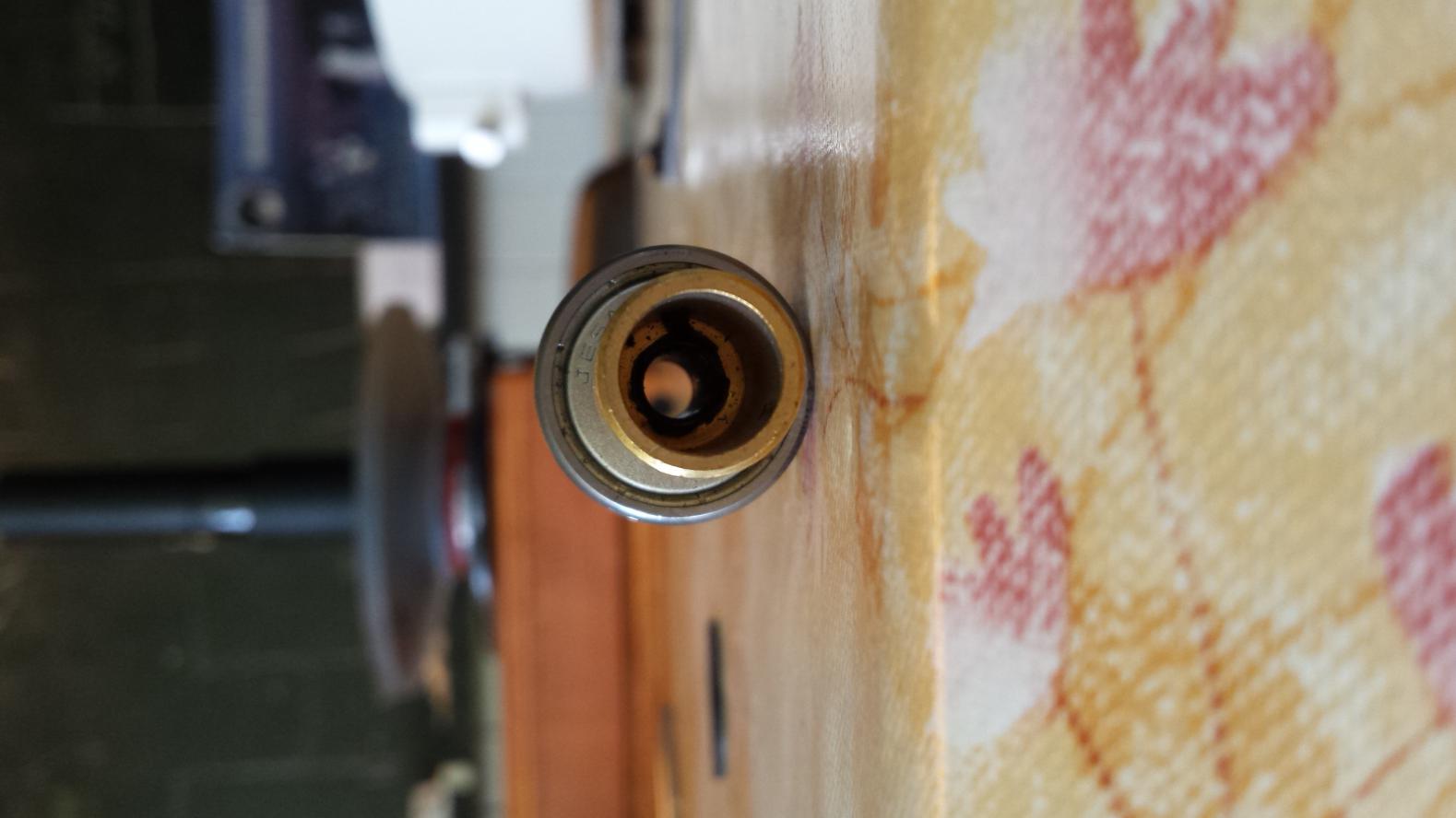

voila suite à un incident en faisant la colim sur étoile je me suis retrouvé avec une dès vis de colim au bout de ma clef " btr " :bang:
maintenant j'ai une rondelle qui se promène dans le tube.
donc il va falloir que je procède a l'ouverture pour remettre tout en place :mad:.

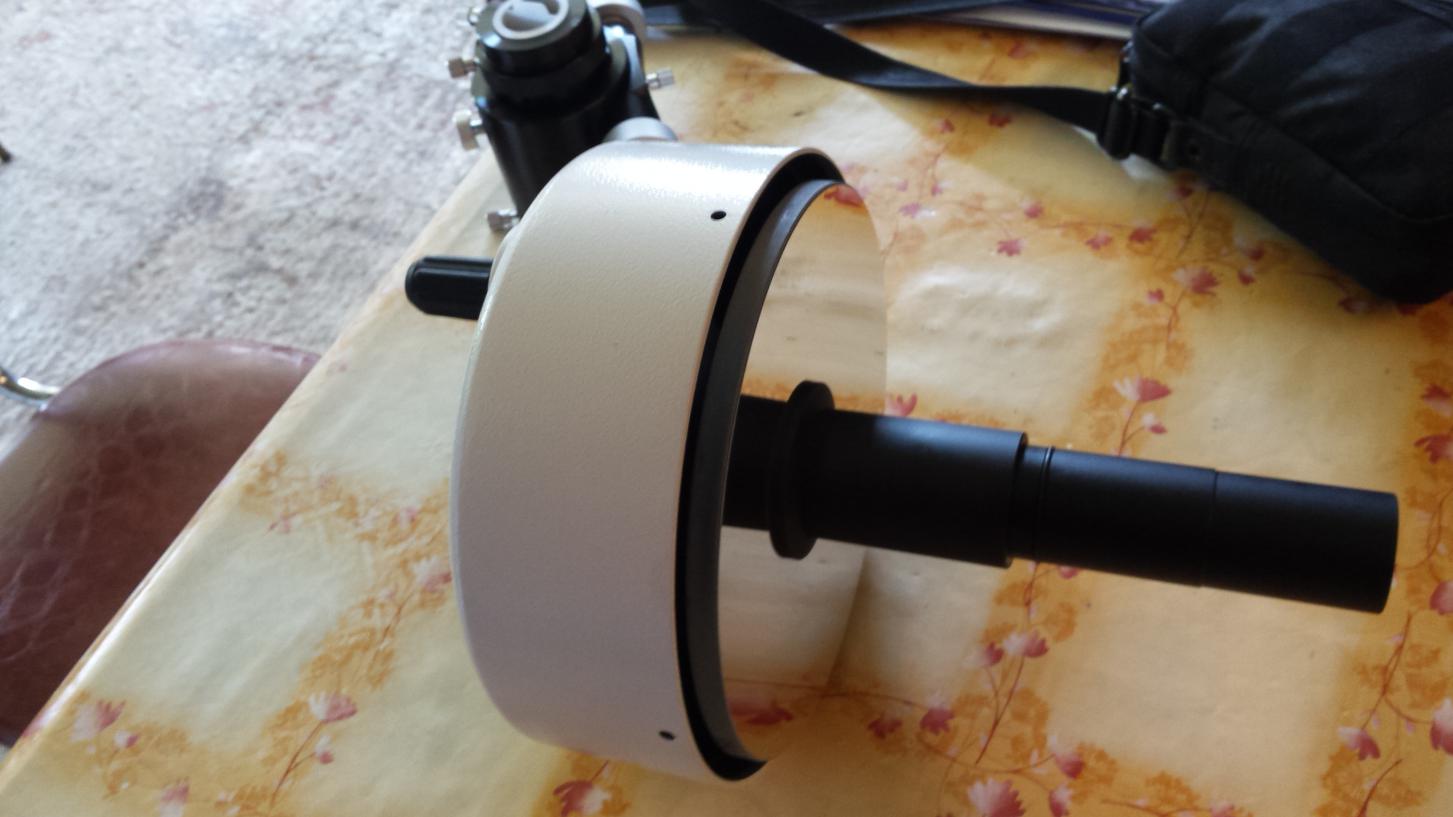

bonsoir bon ça y est le mak a été démonté et remonté sans rencontrer de difficulté .
le système est asser simple par contre il faut être 2 pour l'opérer.

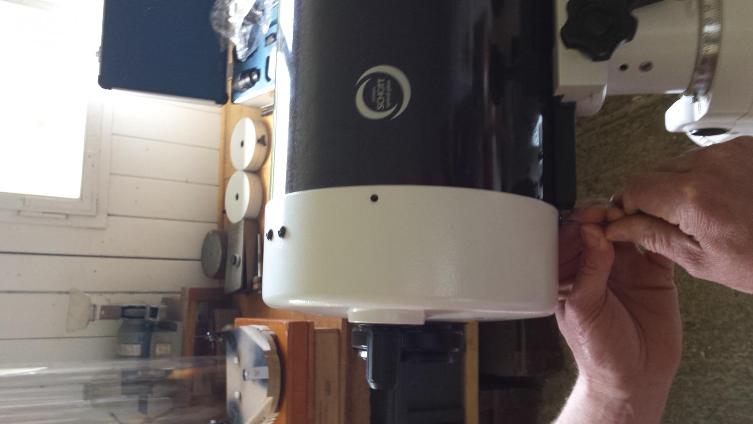

tout d'abord le mettre sur sa monture a l'horizontal et dévissé toutes les vis autour .
il n'est pas nécessaire de faire des repères pour le remontage vu que les 2 grosses vis qui sont rapproché sont visser directement dans le corps du tube.
ensuite délicatement tiré le barillet .
après enlevé le cache en caoutchouc de la molette de MAP en tirant dessus et ensuite il y a une vis au milieu de la molette de MAP, la dévissé et ensuite dévissé a la main la molette avec les roulements .

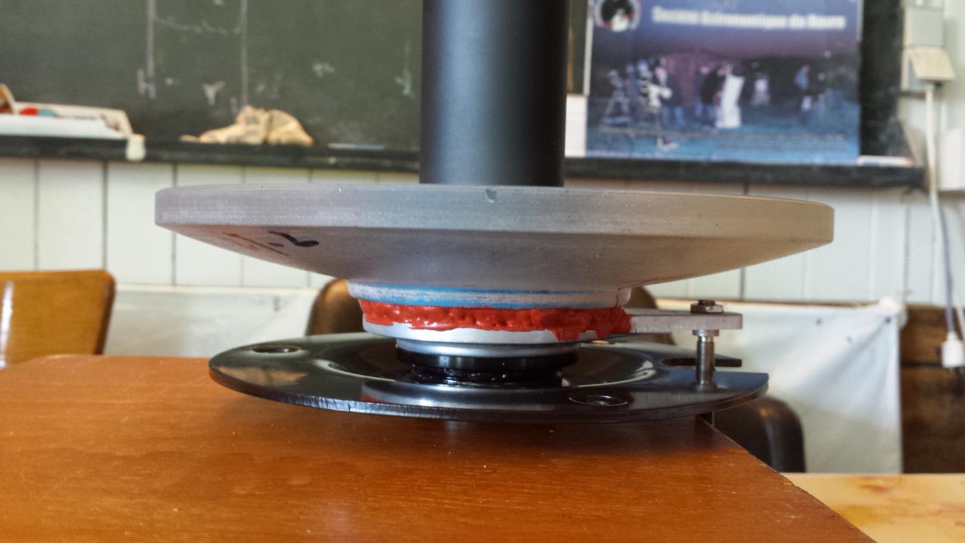

c'est à partir de la qu'il faut être 2 pour retiré le corps (blanc) et le miroir parce qu'il faut tenir la tige fileté de la molette de MAP pendant que la 2ieme personne maintien le bloc barillet miroir .
miroir sorti
ensuite la rondelle que je parlais est en fait un joint torique qui viens ce mettre sur les vis poussante , il n'est pas coller et viens faire compression sur le barillet .
les vis sont asser courte je trouve ils auraient pu faire une sorte de tête plate au bout pour évité ce genre de mésaventure.
