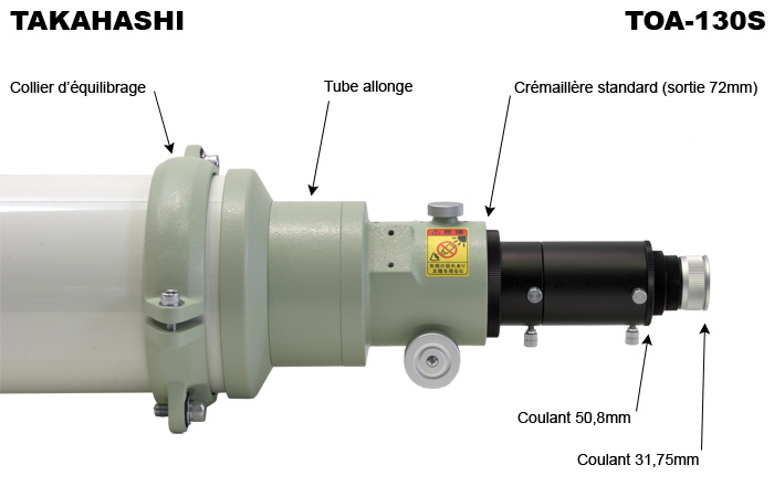

A moins de supprimer le RC, une Takahashi n'offre pas assez de back focus même en démontant les tubes allonge pour monter une bino sans glasspath. En tout cas, pas la FC100.
La TOA130 (modèle S) possède un tube-allonge devant la crémaillère, tube-allonge qui peut se démonter. Je pouvais alors utiliser la tête bino sans aucun glasspath :
