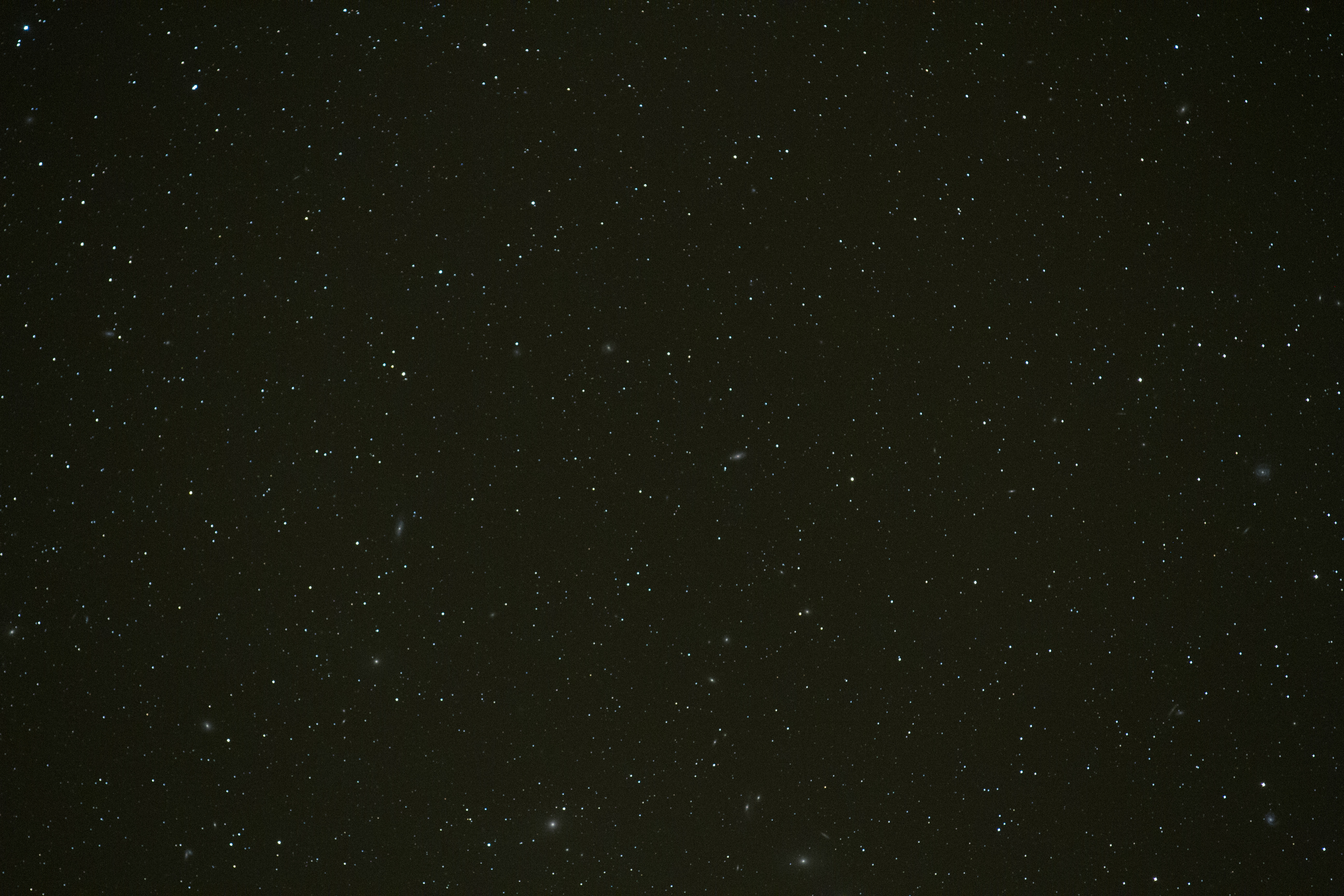

oui, mais pas a f2.8. J'ai du 200mm à f3.5 si tu veux. Ca t'intéresse ?
Cadrage raté !
Il me manque un bout de la chaine de markarian.
Le suivi laisse a désirer...
Anyway: 118 secondes, 200mm à f3.5.
