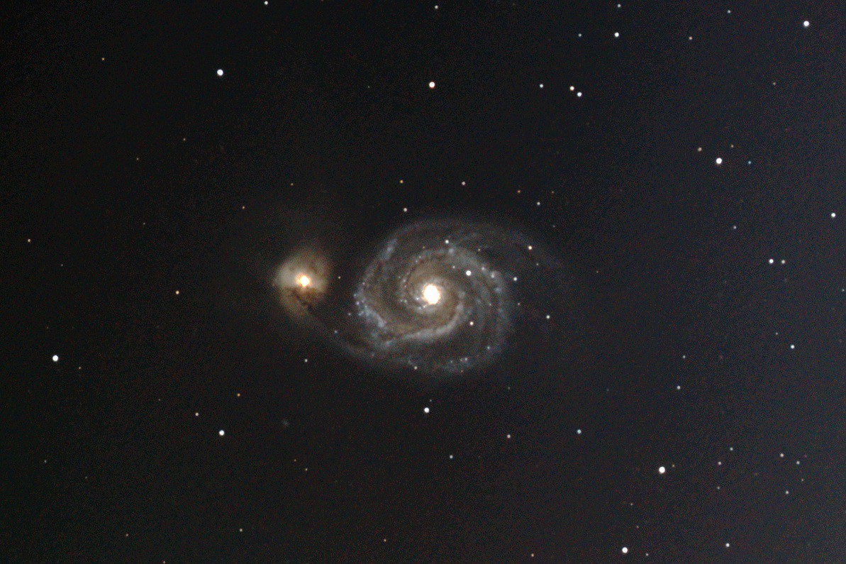

Je vous livre ici M 51 prise avec mon Nikon D3200, après 7h30 de shooting, en deux séances (dont une avec la pleine lune plein pot, ce qui explique un fond de ciel pas top...). Faut dire que chez nous, dans le Nôôôrd, on ne discute pas trop quand une éclaircie se pointe :confused:
Newton SW 200/1000 sur HEQ5 SynScan GoTo
Autoguidage QHY5-LII avec PHD2
90 x 300"
ISO 800
Afin d'alléger le bouzin au max (HEQ5 oblige...), j'ai utilisé un petit guide de 10 cm, 3 cm de diam., avec la QHY5_LII, tout léger, et le résultat n'est pas mal du tout.
La principale caractéristique du Nikon D3200 est la taille de ses photosites, fort petits (3.86µ). Il en a beaucoup, mais ça ne fait pas beaucoup de lumière au photosite... Aussi, vu le temps total, je pense être arrivé au bout des possibilités de cet appareil, et je suis occupé à en changer. Rallonger encore le temps me semble inutile : je n'y gagnerai pas grand chose, je pense. Ni en netteté, ni en détails. Ais-je tord ?
La full : http://www.astrobin.com/246478/

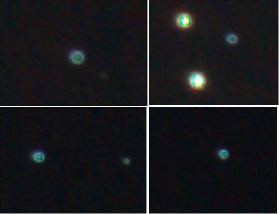

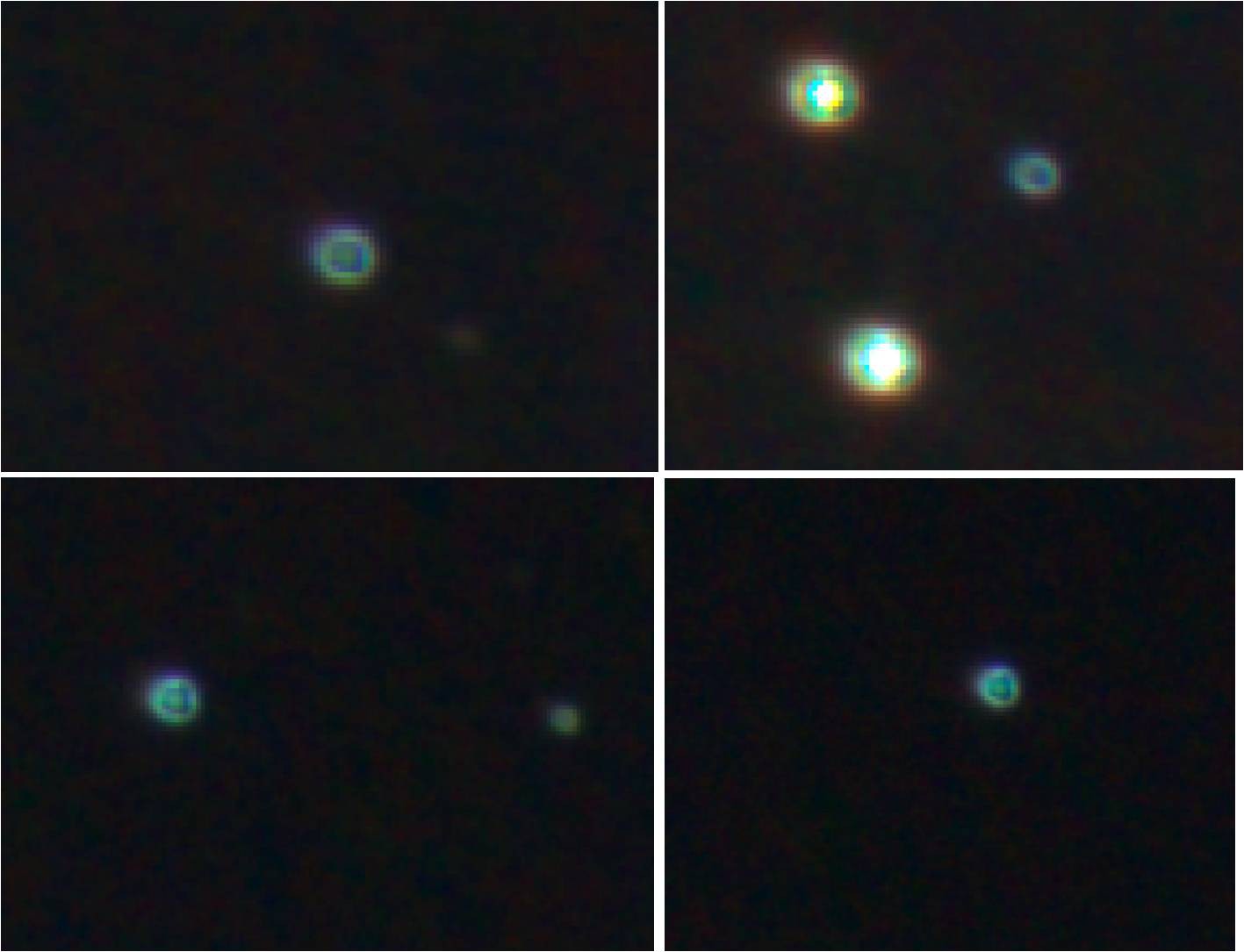

Le but de mon post est en fait de vous demander votre avis sur un souci que j'ai rencontré lors du traitement. Après avoir ajusté les niveaux en PS, si j'agrandis fortement les étoiles les plus lumineuses, j'obtiens des choses comme ceci :
Je suis donc obligé de retravailler chacune de ces étoiles, le centre étant en piteux état... Toutes les étoiles ne sont pas concernées. Avez-vous une explication ?
Salut salut, c'est bizarre que pour autant de temps de pose tu ai si peux de signal surtout a f5 ... Et des poses de 5 min... Essai de passer chez canon et de le defiltrer :) tu aura bcp plus de signal
Pour tes étoiles, pas trop d' idée :confused:
Concernant l' ensemble de ta photo, je pense que tu aurais pu pousser un peu plus et surtout l' éclaircir un peu car pour 7h30 de poses je la trouve sombre et pas trop de détails.
Quant à ton fond du ciel, il est pas mal rouge en effet. Satanée Lune :mad:
Tu as fait ton traitement avec quel logiciel?
Tu devrais la retravailler :).

Petit souci de mise au point ? Il y a un petit reliquat de l'ombre du secondaire sur tes étoiles. Pas bien grave, en format réduit on ne le voit pas.
Fait ta MAP avec un logiciel qui te donne la FWHM. Christian.
Les étoiles en donut, j'ai déjà eu ce problème aussi, c'est une question de MAP à priori :)
Sinon pour la photo en elle-même elle est bien sympa, mais je pense qu'il y a encore pas mal de choses à révéler parce que du coup c'est pauvre pour 7h30 de poses, je rejoins les autres ! Elle a du potentiel ! :)
Merci pour vos réponses.
Je pense, mais je voudrais en être certain, que la raison du peu de signal est dû , et uniquement dû, à la taille des photosites de l'appareil que j'utilise.
Je travaille l'affaire avec PS CS6, et si je force un peu les curseurs avec un peu plus de luminosité, le fond du ciel devient une horreur !
La MAP a été faite au Bathinov, aussi je ne saurais faire mieux :(
Mais j'ai un Nikon qui vient d'arriver : ça devrait aller mieux :)

EDIT: les étoiles fortes présentent deux jeux d'aigrettes. Cela signifie que tu as fait deux séances avec l'APN dans deux orientations différentes, c'est pas bon car les 'flats' ne seront pas appliqués correctement (as-tu fait des 'flats'?).
Par ailleurs, c'est flou, les étoiles sont en 'donuts'. La MAP a dû bouger en cours de séance. Ou alors il y avait une turbu infernale, ou de la buée sur les optiques. Essaie de refaire un empilement en ne gardant que la moitié des poses, celles qui ont la meilleure 'FWHM' dans la liste des fichiers de DSS.

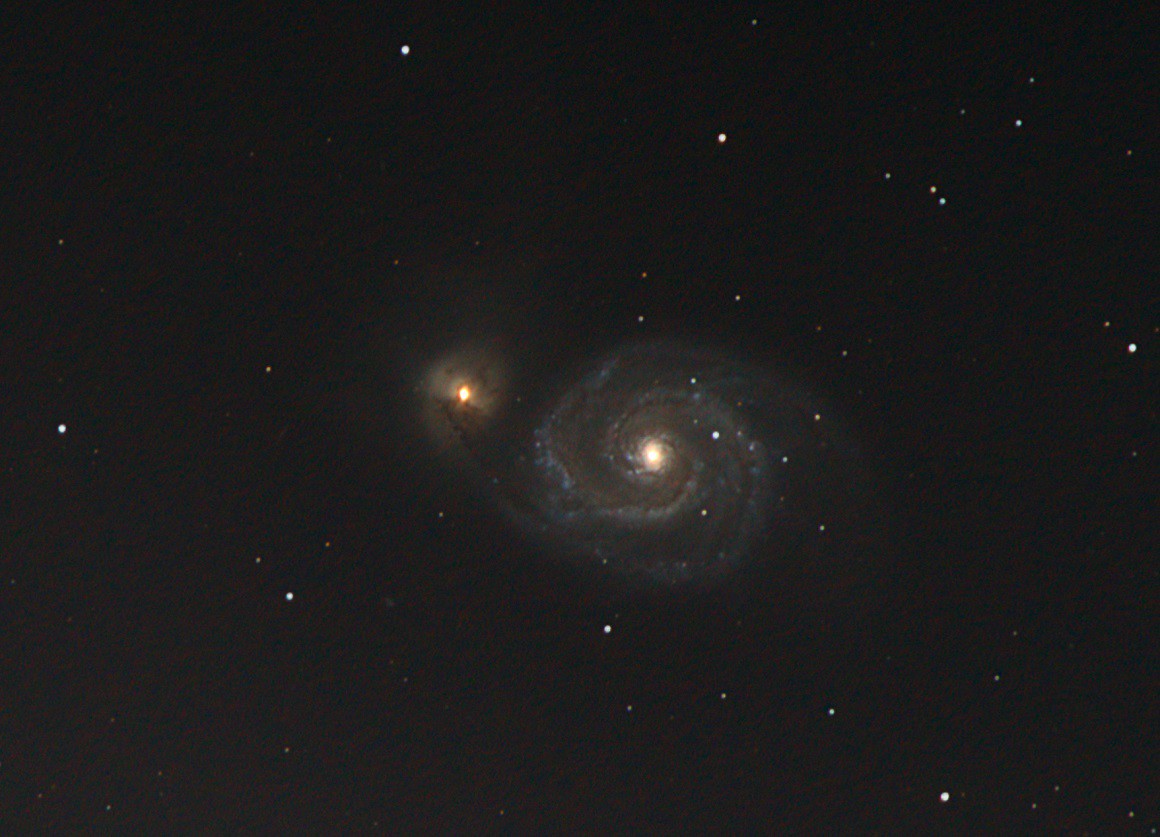

Un traitement vite fait sur ta photo.
Régis.
C'est incontestablement mieux. Qu'as-tu fait de plus ?
Les conditions n'étaient pas idéales, j'en conviens. Tu sais ce que c'est chez nous...

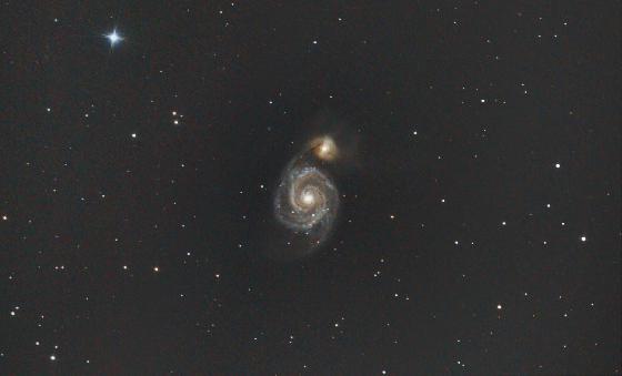

Voilà : méchant nettoyage parmi les brutes, j'ai gardé 3h50 de pose totale (j'ai à peu près éliminé la moitié !) :
La full : http://www.astrobin.com/246478/B/
Le fond de ciel reste ce qu'il est, mais pour le reste, ce n'est pas encore la panacée, mais ça va un peu mieux !

Sous une Lune super présente, on a beau faire 10h de poses, on n'arrive pas a extraire beaucoup de signal de la galaxie, c'est logique.
En période sans Lune, le résultat aurait-été très différent.
Ton Nikon n'est pas en cause rassures toi.
