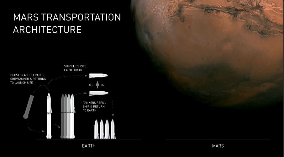

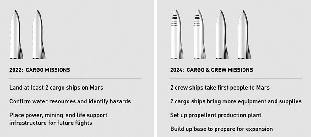

Pour ceux qui ont un peu le temps ce matin, une conf d'une grosse demi heure est à regarder sur le Youtube de SpaceX, j'ai regardé quelques secondes, ça parle de l'its, donne des chiffres et aussi parle d'un truc suborbital pour relier les villes en 30min.
Ju

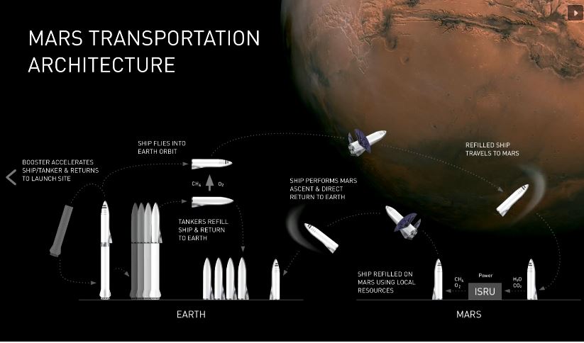

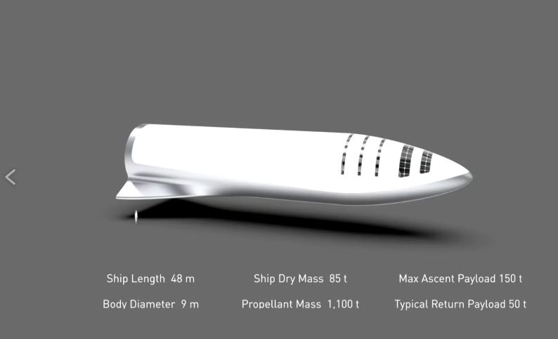

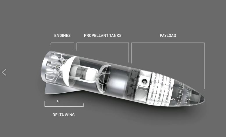

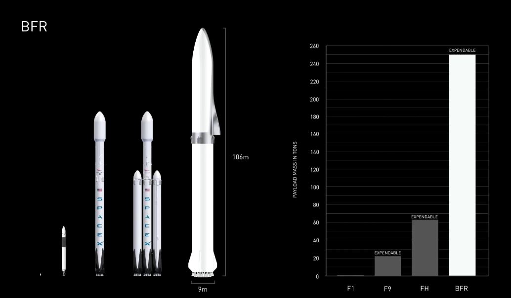

Le BFR doit remplacer tous les autres véhicules de SpaceX. Il sera totalement polyvalent:
  • vols commerciaux suborbitaux (Paris-Sydney en moins d'une heure).
  • missions commerciales en orbite terrestre (jusqu'à 250 tonnes orbitées en un seul lancement 'jetable', 150 tonnes en récupérant le lanceur)
  • version de ravitaillement en carburant en orbite
  • missions lunaires
  • missions vers Mars & ailleurs dans le système solaire
Gros avantage de cette version 'réduite' de l'ITS, les infrastructures existantes (plateforme 39A et son hangar d'intégration en Floride) conviennent à une fusée de 9m de diamètre.

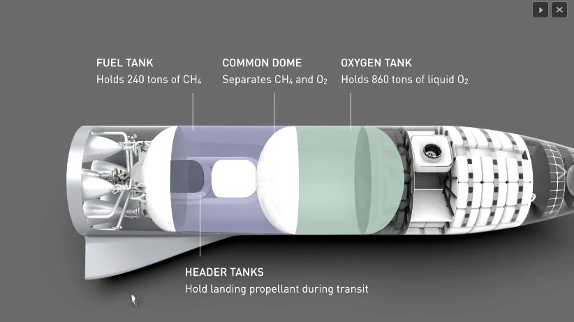

Caractéristiques:
  • deux étages réutilisables à 100%
  • premier étage se pose sur la plateforme de lancement
  • le BFR peut perdre jusqu'à deux moteurs sans danger, même à l'atterrissage
  • mode de vol automatisé, aussi pour les rendez-vous en orbite et le transfert de carburant
  • mode de rentrée dans l'atmosphère hybride: bouclier thermique réutilisable / moteurs actifs
  • 4400 tonnes au décollage
  • 150 tonnes tonnes en orbite ou sur Mars (après ravitaillement en orbite terrestre)
  • 250 tonnes en orbite pour la version 'jetable'
  • 9 mètres de diamètre
  • 106 metres de haut
  • 31 moteurs Raptor pour le premier étage (5400 tonnes de poussée au décollage)
  • Second étage BFR de 48 mètres capable de ramener 50 tonnes au sol et d'emporter 1100 tonnes de carburant.
Modifié par OrionRider

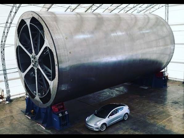

"Main body tool"... ce serait un 'outil' pour fabriquer le fuselage du BFR. Peut-être un moule pour la coque en composites?
Oui c'est une "forme" autour de laquelle va être bobiné du fil de carbone  qui est enrobé d'un "enduit". C'est cet énorme outil cylindrique qui tourne. Il y aura ensuite "cuisson" dans un four et le composé polymérisable va assurer la cohésion de la matrice de fils de carbone.
On peut voir sur cette vidéo en accéléré, un procédé analogue pour créer  un tronçon de fuselage de boeing Starliner
