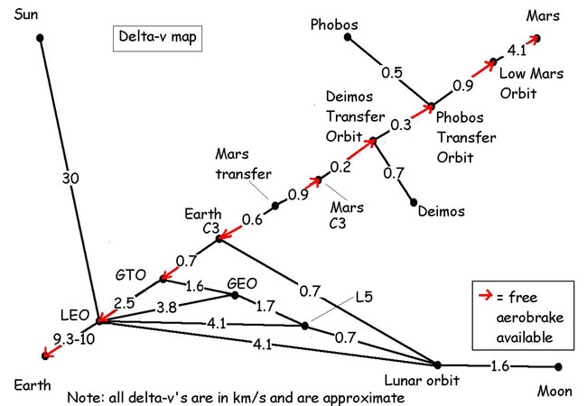

J'aime bien ton gros schéma, Paul! Il montre bien que le plus dur, c'est de quitter la Terre.
  elarwen a dit :
Ah! Quelqu'un qui partage mon avis...
Effectivement, "modulariser" semble être la clé, à mon (très humble!) avis.
Je voyais les choses comme ça:
_ des fusées "individuelles", les unes pour monter l'équipage en orbite terrestre, les autres attendant sur une "base" sur Mars l'utilisation humaine pour monter l'équipage en orbite martienne.
_ ce que tu appelles un "module habitable", véhicule interplanétaire central. Qu'on pourrait faire tourner sur lui-même.
_ des modules de carburant, les uns pour aller se greffer sur le véhicule interplanétaire en orbite terrestre, les autres autour de Mars pour le voyage retour.
_ des "atterrisseurs" martiens.
_ etc...
Bref, des modules de 10-20 tonnes, pas plus, que j'imagine assemblés dans l'espace, essentiellement par des robots. Je ne suis pas certain que la conception et la réalisation d'un lanceur ultra-lourd capable de balancer en orbite 500 ou 1000 tonnes soit économiquement réalisable. Donc, il faut de petits éléments. Pour mémoire, Ariane 5 et 6 peuvent monter 10 tonnes (et encore: en orbite géostationnaire, alors qu'on n'a besoin à ce moment-là que d'orbite basse).
le schéma est bien celui du Wikipedia...
Il en existe d'autres schémas ailleurs, mais difficile à savoir la valeur des informations présentées. Il y a encore ces étranges flèches rouges pour aérofreinage là où il n'y a pas d'air !
Si pas d'image, cliquer ce lien
Si j'avais les capacités nécessaires, je ferais volontiers un diagramme en $/kg qui ferait transparaître les autres pénalités physiques, notamment pour quitter la terre.
Quant aux grosses fusées, il y a forcement une économie d'échelle liée à la masse des réservoirs et la prise au vent qui me semble être une fonction ^2/3 de la masse total. Puis l'économie d'éviter de l'assemblage dans l'espace. Pour des passagers sur le trajet terre-Mars, la masse du blindage doit répondre à la même loi dégressive de 2/3: surface/volume soit surface/masse. Avec des groupes plus grands, l'ennui d'un voyage à long cours est humainement plus supportable.
Et pour le peu que les modules d'habitation sur Mars sont gonflables, c'est encore la même loi de 2/3 (je viens juste de le réaliser)
