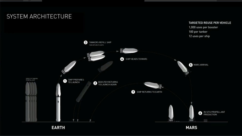

Héhéhéhé, il est fou cet américain ! Utiliser un lanceur dont le premier étage, qui fait la taille d'une fusée Saturn V, revient se poser en douceur sur terre... Si quelqu'un me dit que c'est faisable, j'aurais quand même du mal à y croire !
Moi aussi, je suis étonné. et pensais que ITS allait être le grand frère de Falcon avec un premier étage qui revient au sol direct. D'ailleurs, je voyais le site de Brownsville avec une visée de se poser sur une plateforme au bord du Golfe de Mexique. Du coup, on part de 39A de Floride !
C'est presque du SSTO (étage unique à l'orbite) concept qui n'est pas nouveau.
Notre étage fait deux aller-retours.
  • L'un pour mettre l'habitacle dans l'espace. l'habitacle consomme ensuite de ses propres ergols pour se mettre dans un orbite plus haut
  • L'autre pour faire l'appoint de carburant en amenant une citerne volante. La citerne se posera à terre ensuite.
Réflexion faite, on peut dire que l'étage du décollage évolue bien à partir de Falcon:
  • Au lieu de faire 300km pour se poser sur une barge, il fait un tour complet de la terre et se pose sur le pas de tir. C'est un exemple particulier d'un trajet balistique, de sinistre mémoire pour les moins jeunes. Ça doit être une prouesse pour obtenir l'autorisation de vol correspondant, et on suppose que le concept ait été avalisé en haut lieu avant que Musk n'en parle en public. J'imagine qu'il comporte aussi un desiderata stratégique vis à vis la Chine.

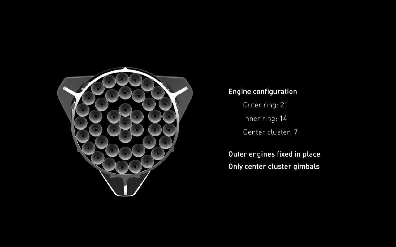

Nous avons devant nos yeux un dessin de fusée dont les deux composants les plus difficiles —le moteur et le réservoir à oxygène— viennent de sortir de l'atelier.
https://imgur.com/gallery/20nku#uk1PWVy[/img]"]2016-09-30_webastro_vignette-raptor.png[/url]
cliquer image pour compilation toutes images
Nous sommes au stade de construire un prototype basique pour valider ces composants en vol. S'il devait mettre la clef sous la porte demain (en espérant que non !) et sans aller sur Mars, Elon Musk avec Tom Mueller sont déjà de grands noms de la conquête spatial aux côtés de Robert Goddard et Sergueï Korolev.
Mais faisons abstraction des noms un moment pour nous concentrer sur la technique:
Les habitants d'une petite planète tentent de s'installer sur la petite planète d'à côté. Ils se dotent d'un moyen de transport et esquissassent un mode d'installation.
  • Est-ce la méthode est bonne ?
  • Quels sont les ajustements à faire ?

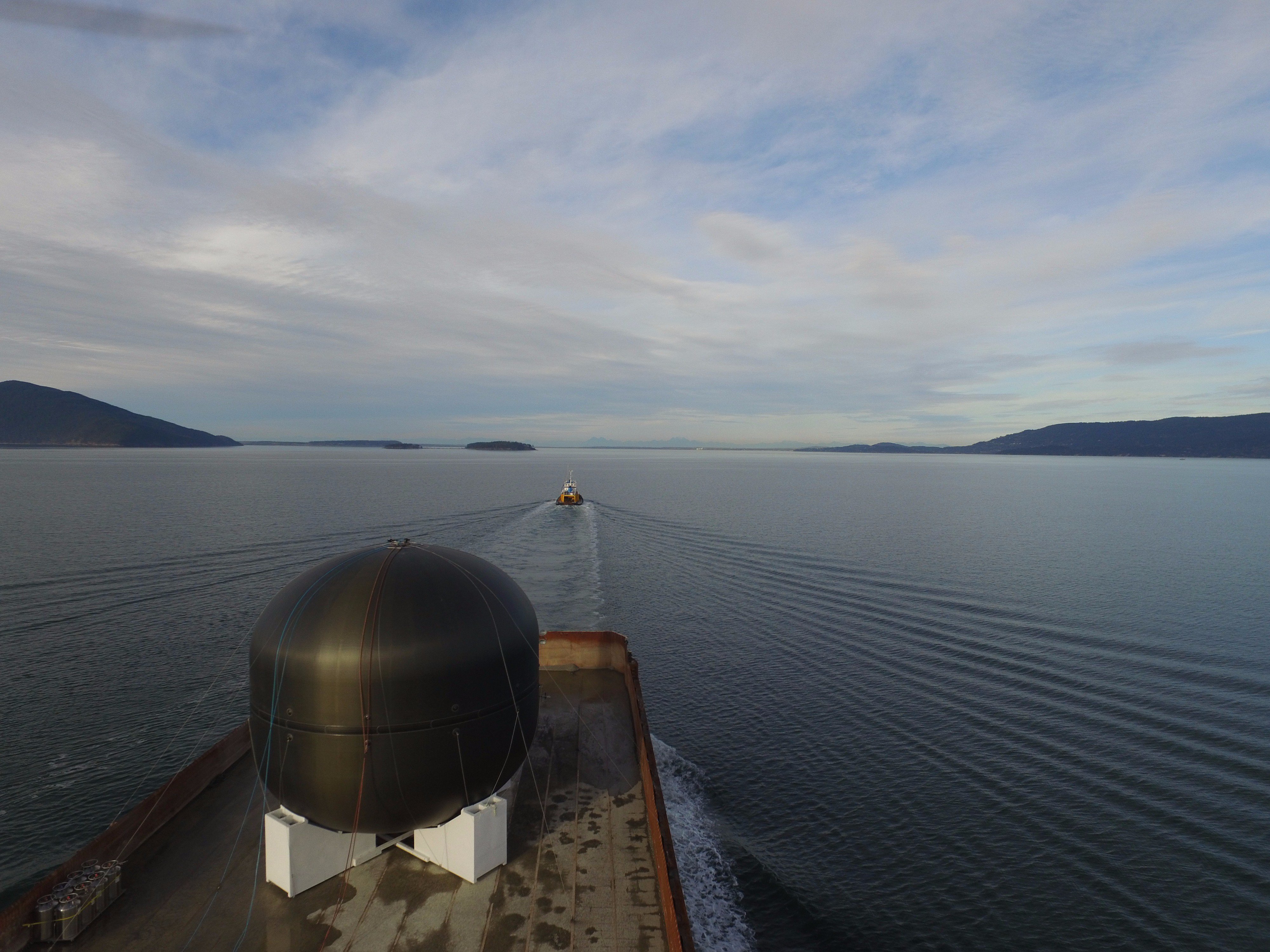

clique image pour page Spaceflightinsider
Il paraît que ce n'est pas une maquette mais une vraie bouteille fonctionnelle sortie d'usine à l'échelle "1"
Et le contact entre l'oxygène et le carbone doit rester tout aussi problématique. Tiens, il serait sympa d'insérer un fin matelas d'azote entre l'oxygène et la bouteille. Si la peau intérieur séparant l'azote de l'oxygène se révélait perméable, alors une pompe circulateur et un système de membranes permettrait d'extraire l'oxygène et éviter d'être dépendant d'une seule couche entre l'O2 et le carbone.
C'est juste une idée à titre indicatif et peut-être je me trompe quelque part.
PS J'ai "perdu" une autre photo de la même bouteille vue depuis l'intérieur. C'est encore plus impressionnant. Bizarrement, la surface intérieure est noire, là où je m'attendais à une surface métallique réfléchissante.
Modifié par Paul_Wi11iams

référence : https://en.wikipedia.org/wiki/Interplanetary_Transport_System
  Citation
A key feature of the system is a propellant-cargo-only tanker: the ITS tanker. Just as the spaceship, the tanker would serve as the upper stage of the ITS launch vehicle during the launch from Earth. The vehicle is designed exclusively for the launch and short-term holding of propellants to be transported to low Earth orbit for re-filling propellants in the interplanetary ships. Once on orbit, a rendezvous operation is effected with one of the Interplanetary Spaceships, plumbing connections are made, and a maximum of 380 tonnes (840,000 lb) of liquid methane and liquid oxygen propellants are transferred in one load to the spaceship. To fully fuel an Interplanetary Spaceship for a long-duration interplanetary flight, it is expected that up to five tankers would be required to launch from Earth, carrying and transferring a total of nearly 1,900 tonnes (4,200,000 lb) of propellant to fully load the spaceship for the journey
Et sur ce schéma (source Space X) on voit à gauche l'armada de tankers pour le ravitaillement.
Comme le tanker doit utiliser la masse d'ergols contenu dans ses propres réservoirs pour atteindre le LEO, et en garder pour sa désorbitation et sa récupération, il ne peut transporter qu'une quantité limitée d'ergols à transférer (contenus dans des réservoirs spécifiques).
La petite vidéo est simplificatrice .... pour présenter le projet sous un aspect attrayant d'une simplicité désarmante :rolleyes: .... de la com façon Space X quoi ....
Modifié par montmein69_2
  montmein69_2 a dit :
http://i97.servimg.com/u/f97/13/00/35/75/mars_i10.jpg

Ceci est dans la suite de mon poste #172[ du 17 octobre.
Pour la bouteille d'oxygène du futur ITS (le gros lanceur pour Mars), on est passé de la photo de groupe...
...aux essais sous pression.
  Citation
SpaceX ‏@SpaceX 20 hil y a 20 heures
Successfully tested the prototype Mars tank last week. Hit both of our pressure targets – next up will be full cryo testing.
Que la bouteille d’oxygène prenne le large pour faire une belle photo (c'est réussi !) ou pour le symbole du départ (réussi aussi), la principale raison est sûrement pour éviter d'incommoder les voisins si les choses ne se passent pas comme prévue.
A regarder de plus près et plutôt que de risquer l'un de leurs navires de transport, on a pris une vieille barge totalement pourrie pour l’exercice. Si c'était la NASA, on aurait commandé une plateforme flambante neuve, ayant fait l'objet d'un appel d'offres long et compliqué, payée à prix d'or aux frais du contribuable et livrée avec un an de retard. Mieux, je viens d'apprendre que SpaceX l'ont pris la barge en location. Ils ont bien raison !
L=6 772

Justement, c'est la force du projet.
D'abord on évite les parachutes car il faut différents parachutes dans différentes situations atmosphériques et ils présentent leurs propres problèmes de test et validation.
Ensuite, la rétropropulsion opérera par interaction atmosphérique, mais les mêmes rétrofusées permettent aussi d’atterrir dans le vide de la/les Lune(s).
Le concept ISRU (utilisation des ressources in situ) fonctionne sur Mars mais potentiellement sur Titan.
Les mêmes composants opérant dans des situations différentes.
Et l'exemple le plus spectaculaire est que le système de sauvetage au décollage est aussi le système atterrissage sur Mars.
Mais ce que j'aime le mieux est la collaboration entre NASA et SpaceX faisant usage des retours de Falcon dans la haute atmosphère terrestre pour simuler de futurs vols de Red Dragon / ITS dans les basses couches de l'atmosphère martienne. Dans les deux cas c'est froid et à quelques millibars.
  charpy a dit :
ils faut des véhicules différents pour chaque phase (freinage, atterrissage, décollage) si on veut optimiser les chances de succès et économiser du poids, du carburant....
la nasa s'est bien plantée avec la navette qui devait être le bus/camion de l'orbite basse. ça me déçoit qu'ils veuillent faire pire! la meme bêtise à une échelle bien plus grande!
le 4x4 de l'espace c'est pas pour tout de suite
La Navette était figée en deux compartiments: le poste de pilotage destiné à sept astronautes et la baie de cargo de 18 mètres.
Dans le cas présent, on est bien plus près du Boeing 747.
Le 747 a été dessiné comme un avion cargo. La version passagers est, en réalité, juste une option.
ITS c'est pareil.
Il est modulable. Dans un premier temps, on n'aura que dix personnes à bord, le reste du chargement en marchandises. Plus tard, on prévoie l'inverse avec une centaine de personnes et peu de bagages.
Comme pour le 747 qui a un jour transporté un avion sur son dos non prévu par ses concepteurs, ITS pourra se décliner en des versions dont personne ne songe en ce moment.
Je ne dis pas qu'il n'y a aucun problème à résoudre.
Mais le fait est que SpaceX fait un grand travail de R&D, soutenu par des fonds publics il est vrai, mais avec une efficacité et un ciblage des efforts hors du commun.
  OrionRider a dit :
Ils ont deux ans pour tout préparer avant l'arrivée des passagers en orbite, les problèmes que tu évoques n'en sont donc pas... ;)
Les colons n'embarqueront que si le véhicule est prêt à partir, le plein fait et le ravitaillement terminé.
Je ne comprend pas vraiment les "deux ans pour tout préparer" ?
J'ai supposé que cela correspondait simplement à un rappel de l'intervalle entre deux fenêtres martiennes, et pas une indication du délai pour préparer l'ITS qui doit partir vers Mars ?
Il ne faudra pas qu'un trop grand délai sépare les ravitaillement entre eux, ainsi que le départ que ce soit aussi bien pour un ITS-fret qu'avec un ITS-passagers.
En effet un objet en orbite LEO voit son orbite se dégrader et il faut le remonter régulièrement, ce qui consomme des ergols. Il faut aussi une équipe sol qui le suive en permanence par exemple pour éviter des débris ou tout incident (voir pour l'ISS ou la mission Tiangong 2 des chinois)
Donc si la vidéo de Space X est trop simplificatrice en ne montrant qu'un seul vol de ravitaillement en ergol et de plus lancé immédiatement après le retour de l'ITS au sol, il faudra quand même des tirs assez rapprochés.
Faire monter les passagers avec un autre ITS, rajoute un vol. Ce n'est pas gratuit. Et le transbordement pas forcément simple.
On ne sait d'ailleurs pas combien d'ITS-passagers seront construits ... E. Musk n'a pas donné de scénario très précis. Là il en faudrait au moins deux, alors que la ré-utilisabilité pouvait laisser entrevoir que celui qui revient de Mars, serait aussi celui qui repartirait.
Donc il faudra attendre toutes les précisions officielles pour mieux cerner le scénario qui sera retenu.
En attendant, les commentaires des uns et des autres à ce sujet restent des spéculations. Restons prudents et gardons nous de balayer les objections, les problèmes soulevés, d'un simple revers de la main.
