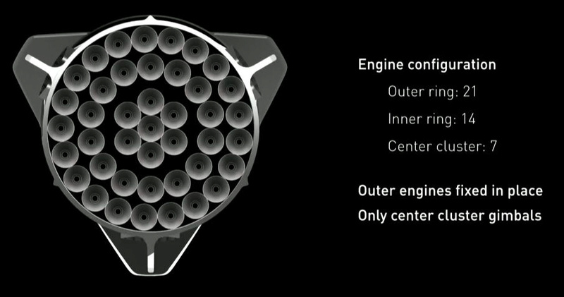

  AlphaCentaury a dit :
il s'agit alors de gérer le flux de 36 moteurs qui fonctionnent indépendemment pour gérer une trajectoire de poser
Seuls les 7 moteurs centraux sont orientables et serviront pour l'atterrissage.
Il y a fort à parier que le premier étage d'ITS pèsera aux alentours des 1000 tonnes, plutôt que des 300...
