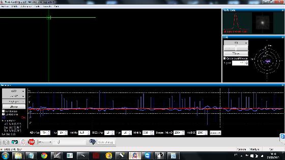

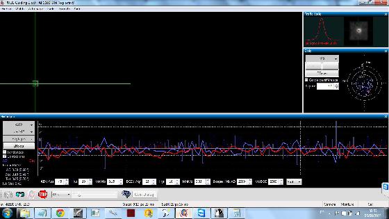

si on met ses valeurs minMo à zéro on a une idée de la dérive de la monture non ? (mise en station pas assez poussée par exemple):?:
non au contraire, ça corrige la moindre erreur et en fait ça chasse la turbulence.
ta courbe parait pas mal, surtout impactée par la turbulence.
Le fait que l'erreur RMS soit similaire en AD et en DEC et la forme de la courbe indique que c'est surtout la turbulence qui limite.
- J'augmenterais un peu le MinMo en DEC
- je diminuerais un peu le MinMo en AD : il faut que ça corresponde à la moitié d'un pixel du capteur principal. (calcule l'échantillonnage ne arcsec du capteur principal et déduis en combien de pixel ça fait pour le capteur de guidage)

- guiding assistant : il va donner une idée de la dérive due à l'erreur de mise en station et aussi un réglage pour le MinMo. En AD c'est bon, en DEC il faut mettre plus et baisser l'agressivité pour rester d'un seul coté de l'axe.
C'est ce qui se passe ici d'ailleurs : correction dans un seul sens en DEC. C'est pas mal, par contre il y en a beaucoup je trouve, donc mise en station à vérifier.
Ensuite, une fois que c'est fait, tu va pouvoir augmenter la durée de pose de guidage pour mieux moyenner la turbulence ce qui va te donner des courbes plus lisse, indiquant que tu chasses moins la turbulence.

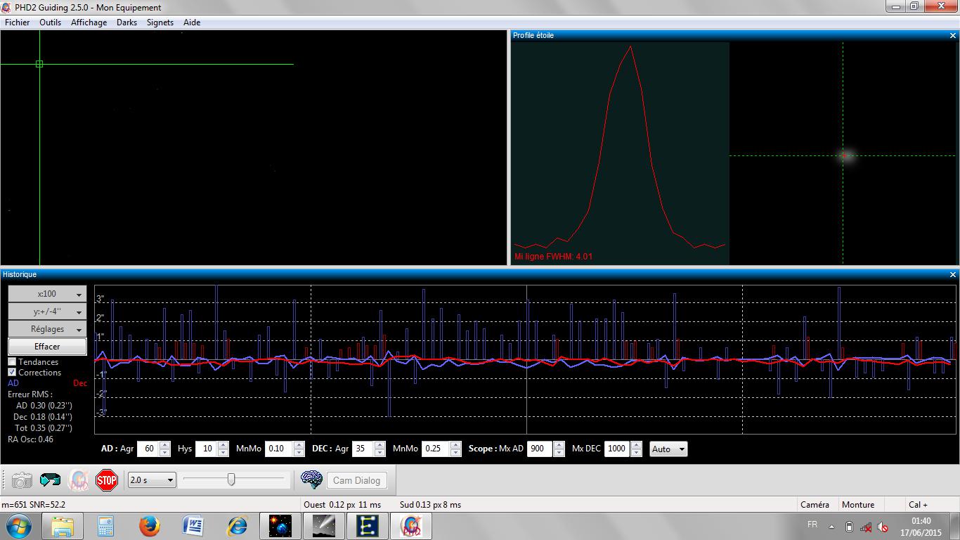

  Gandalf la croute a dit :
J'étais à 14° de hauteur sur M83
Effectivement, ça aide pas...
tu as intérêt à augmenter les temps de pose, peut être à 5s si l'EP de la monture le permet. Au moins 3s à défaut.
  olivdeso a dit :
JB et olivdeso dans ce cas là j'étais à 2s de pose

  olivdeso a dit :
Minmo trop élevé ou turbu
Minmo testé à 0.1 et 0.15 avec la 60/25
Je pensais que c'était le changement de lunette qui m'avait fait gagné cette précision.
Merci pour toutes les précisions, je vais refaire des tests avec les deux le même soir.
Par contre je n'ai jamais eu des étoiles guide avec un snr de 50 :be: j'ai plutôt de l'ordre de 13 :?:
