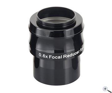

Comme je viens d'acheter une petite 70/420ED, je me renseigne sur les correcteurs/réducteurs et je suis tombé sur ce nouveau modèle vendu chez TS et Altairastro.
http://www.teleskop-express.de/shop/product_info.php/info/p7943_Long-Perng-2--0-6x-Reducer-and-Corrector-for-APO-Refractor-Telescopes.html
http://www.altairastro.com/lightwave-0.6x-reducer.html
Le prix est très alléchant, comme le rapport 0,6x qui transformerait ma lunette f/6 en f/3.6 (!) :wub:
Le fabricant Long Perng est un des acteurs majeurs de l'optique en Asie.
Pour le reste, je n'ai rien trouvé sur le net, ça doit être trop récent.
Ce serait pour un APN en format APS-C. Des idées?
la première question est le backfocus nécessaire. avec x0,6 il en faut beaucoup. Pas du tout sur que ça puisse passer d'emblée sur ta lunette, il faudrait trouver quelqu'un qui a fait l'essai.
Ensuite le champ couvert : avec un coulant 2" et un F/D déjà assez court, ça va avoir du mal à couvrir complètement l'APS-C, on aura plutôt 27mm de champ je pense. C'est pas loin de l'APS-C ceci dit, si la correction suit.

Une précision toute fois ce réducteur est prévu pour un fd entre 7et9 donc je suis hors clous avec ma lunette.(fd/6).

D'après les commentaires du lien cité par Patte, ce CC 0.6x aurait une distance de travail inférieure à 55mm pour obtenir de bons résultats. A 55mm il sur-corrige, ce qui semble bien être le cas sur les images de Paul. Même avec la bague spéciale 1mm de TS, avec un Canon on ne peut descendre sous 45mm de distance CC/capteur.
Pour mon Nikon, c'est cuit. :(
Bref, il serait plus intéressant pour une CCD qu'un APN, particulièrement si le capteur est un peu plus petit qu'un APS-C.

La distance dépend beaucoup de la focale. Plus elle est courte, plus il y a de courbure à corriger et plus il faut augmenter la distance.
Avec les réducteurs de lunettes, il faut régler cette distance très précisément à moins de 1mm près c'est le cas du Riccardi par ex, même avec une focale de 800mm) et probablement moins de 0,5mm pour celui ci.
Il faudrait avoir une bague à réglage continu pour bien l'adapter. Mais le backfocus va limiter l'emploi de cette bague.
La 70/420ED fait 305mm de long pour 420mm de focale. La course du PO est de 85mm et la longueur optique d'un renvoi en 2" est de ±14cm.
Cela signifie qu'elle offre beaucoup de marge pour la MAP, d'autant que le correcteur se glisse en partie dans le PO. Mais pour la distance de travail du correcteur, je ne vois pas de solution pour mon Nikon, dont le backfocus interne est de 46,5mm: https://en.wikipedia.org/wiki/Flange_focal_distance
Je pense que le modèle 0,8x chez Altair serait plus sûr. Livré en Belgique, il revient à ±103€, comme l'autre.
Dommage pour la réduction à f/3.6 mais je ne vois vraiment pas comment régler ce souci de BF sans devoir acheter un Sony A7S. :confused:

le X0.8 à le même tirage (55mm) , il est préférable d'avoir un "BF" plus grand que 44mm des Canon tu peux toujours mettre des rondelles d'épaisseur pour arriver au bon "BF" , l'inverse n'est pas toujours vrai (par exemple un DO fin ).
