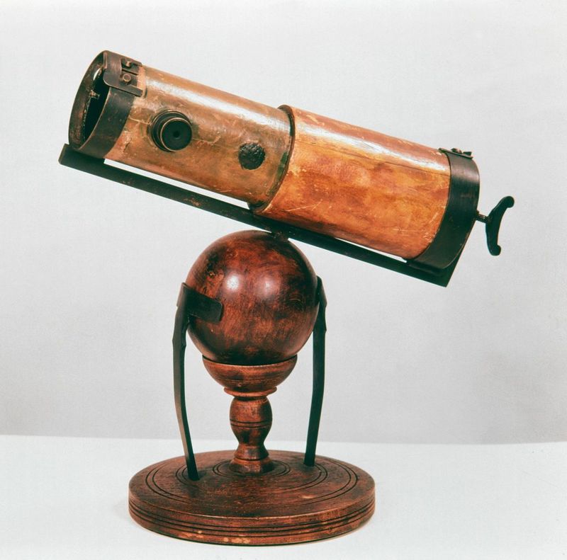

Voilà cela fait 6 mois que je pratique l'astronomie. j'ai commencé avec un modeste téléscope
(newton classic 130/650) qui me procure beaucoup de plaisir!
Etant de nature bricoleur je veux me lancer dans la fabrication de mon propre téléscope!!!!:):)
Je vais prendre comme modèle, pas n'importe quel téléscope :)
J'aimerai faire le premier Newton de Isaac Newton (a une petite différence près...)
Ne me sentant pas prêt a tailler des mirrois et ne disposant pas de temps suffisant, je vais acheter un petit téléscope pour m'en servir comme doneur d'organes :be:
Je veux partir d'une base 114/500. et j'ai besoin de vos conseils pour pas acheter n'importe quoi et faire tout ce boulot avec du materiel de très très mauvaise qualité.
Lequel (en neuf) serait-il une bonne base pour mon projet?
ou me conseillez-vous d'acheter juste les mirroirs?
(car en fin de compte c'est ce qu'il me faut...)
ou alors devrais-je chercher dans les occasions?
Apres vu que la focale est assez light.... je vais integré à l'oculaire une bonne Barlow X2 de qualité. Et la encore il y a des barlows a 39 € ou à 250 € ... pourtant elle font le meme travail, comment etre sur de la qualité
Et j'ai besoin de documentation technique sur l'original, j'ai cherché... mais en vain:?:
sur les photos les tubes ont l'air de coulisser pour permettre la mise au point (car oculaire fixe, et j'aime ce concept!!!:cool:) mais en réalité les tubes sont colés et le miroir primaire est poussé par derrière on dirait... :?:
donc de la documentation technique sur l'original serait vraiment la bienvenue , meme en Anglais...
Donc mon budjet serait de :
-150 euros pour le téléscope donneur d'organes (si je trouve pour moin cher tant mieux..)
-100 euros pour une bonne barlow X2 (que jaimerai integrer discretement a a l'ocuaire fixe)
-100 euros pour un bon oculaire planétaire (la je sais pas encore si je vais réussir a faire en sorte de quand meme pouvoir l'interchager... tout en gardant le coté archaique.. a voir!)
Vois-ci mon projet, j'espère vraiment que l'idée vous plait ....
Merci d'avance pour votre soutient:-)

Au sciences museum de Londres y'a un télescope de Newton et des lunettes de Galilée enyre autres et c'est vraiment leur microscopique taille qui m'ont le plus étonné... Mais bon, y'avait zéro pollution lumineuse à l'époque.
il est vrai que les sites divergent beaucoup sur son diamètre.
Ce n'est pas qu'ils aient tort: Newton en a fabriqué plusieurs.

ça peut aider à se faire une idée des dimensions de l'instrument voici un lien ... 714 £ la réplique !
http://www.scopesnskies.com/prod/Newton's%20first%20telescope/hand-made-replica.html
la vidéo rattaché à l'article :
Marrant quand le type dans la vidéo démonte le télescope . On a l'impression de voir deux boites de conserves !

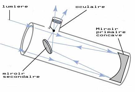

Voici les principes d'un télescope de Newton:
Si la forme concave est parabolique (en rouge), l'image sera bien focalisée en un point (
Si la forme est sphérique (en vert), c'est moins bon:
Plus d'explications ici:

cela ma montre un peu comment elle est concue un peu plus endétail cette réplique..
(a mon gout je la trouve pas assez rustique... trop vernie, trop travaillée et fignolée!):p
Mais j'ai une bonne vue d'ensemble. :rolleyes:
