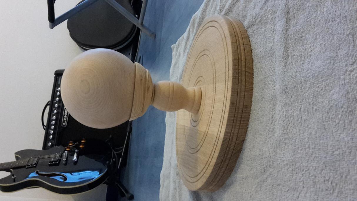

Il y a rien de plus nul que d'arriver au week end sans avoir recu ma sphère de 120mm ainsi que mon placage 0.6mm.... ca me met en rage! je vais cependant attaquer les premières finitions de la monture.
demain je fais les strilles dans le bois sur le socle, ainsi que finir le support et la petite coupelle...
et pour la boule... les boules quoi!

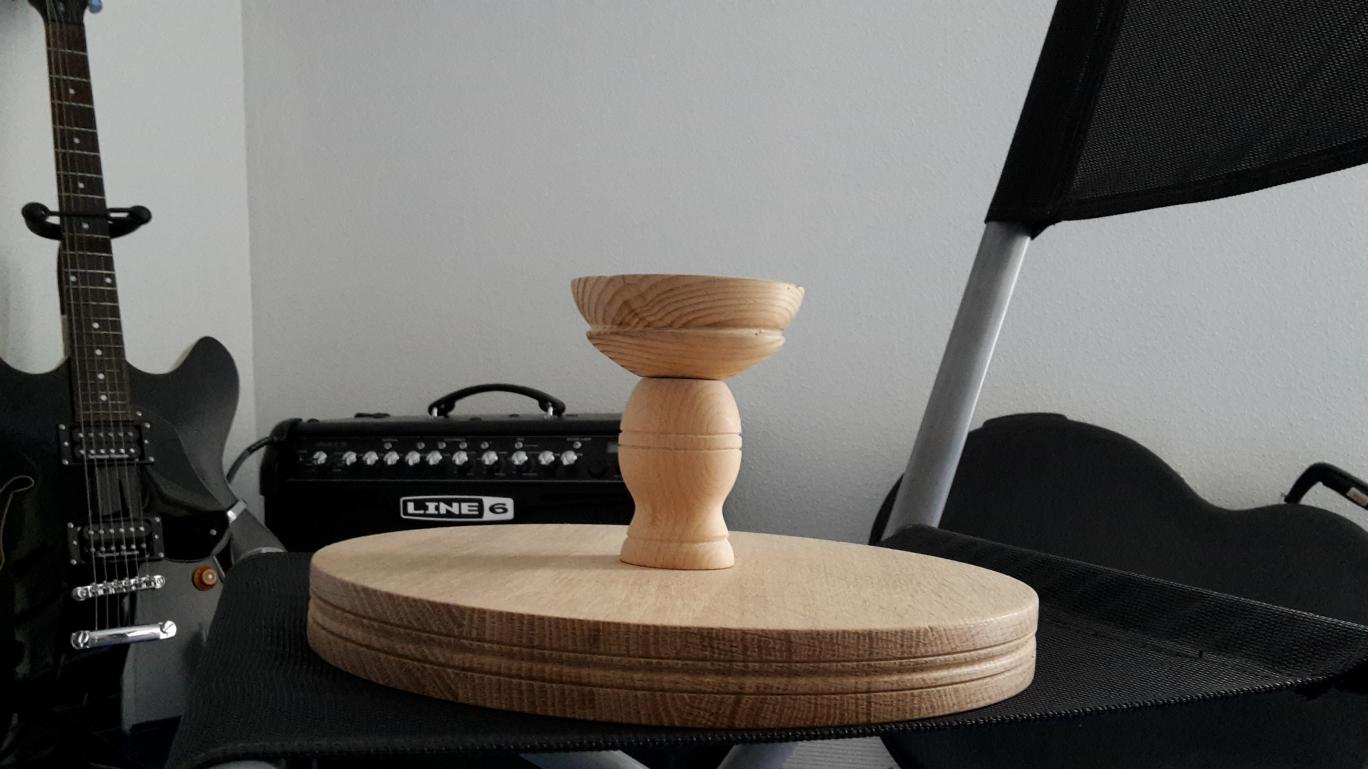

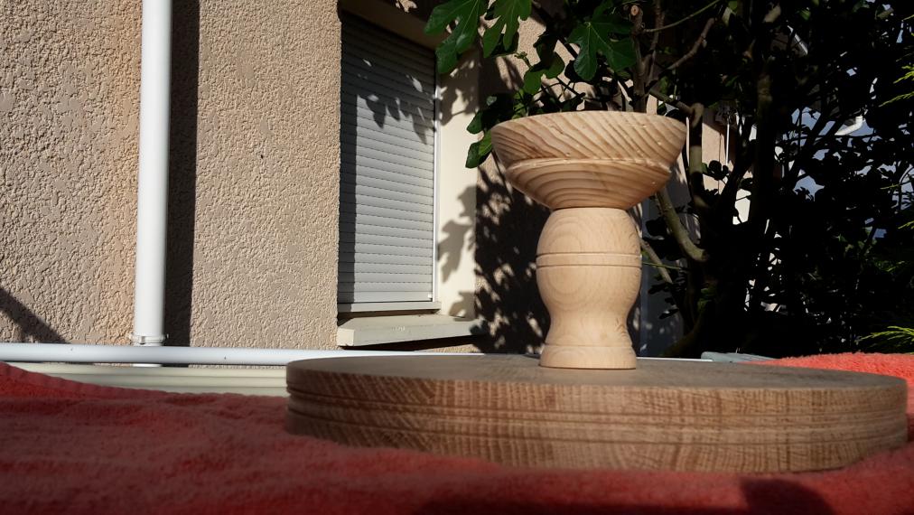

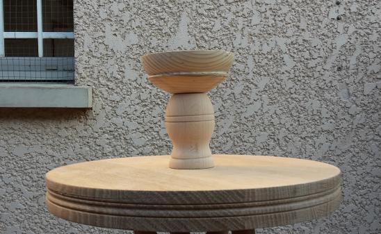

cela n'a pas été évident de faire les stries... le socle est beaucoup trop gros et lourd pour être tourné... tout vibrait! mais j'ai réussi, il ne me manque que les strilles sur le plat.
elle vont pas etre bien belle mais si on prend la photo de la royal society... on voit que d'un coté les trilles sont toutes mangées par le temps... de l'autre il y a la plaquette gravée en laiton qui les cache....
je sais plus qui disait ca, mais pour lui donné ce vieil aspect il faut presque que je massacre un peu mon travail..
si non une ou deux photos de l'avancement....

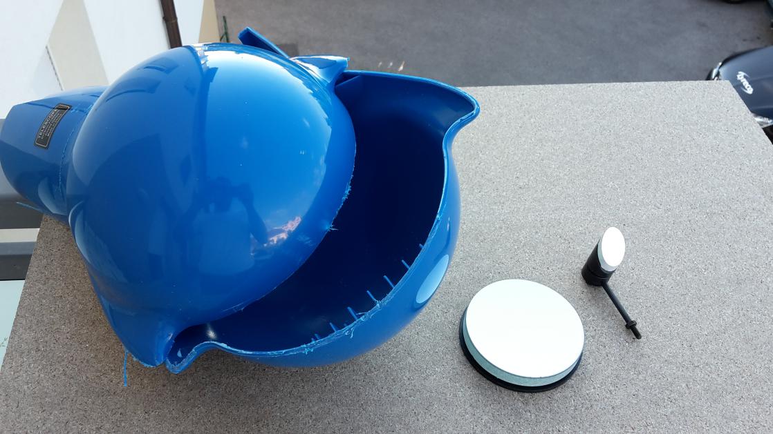

Bon j'ai recu mon Pinguin donneur d'organes! :-) (Skywatcher infinity 76/300)
Alors l'ayant testé, je trouve que SON gros défaut c'est son oculaire...
Autrement je dirais que pour un enfant d'une 10 aine d'année c'est pas trop mal!
maintenant... le plus compliqué va etre de le dissequer! voir meme de le dépecer car il est vissé et collé...
Je vais pouvoir attaquer les deux tubes :-)
