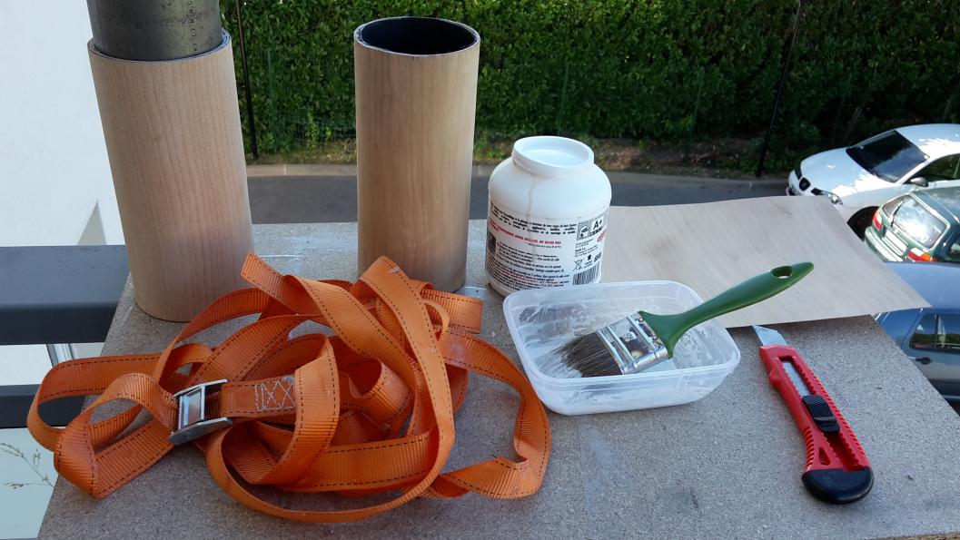

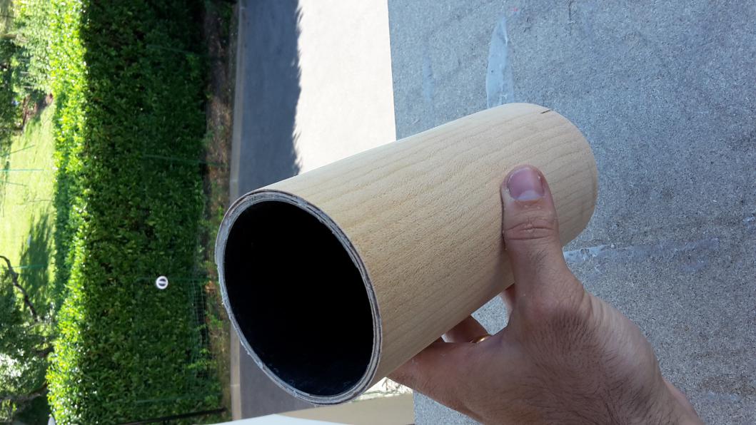

Je m'y suis pris a plusieurs reprise pour faire un truc potable...
je n'avai jamais travaillé la feuille de bois...
Je me suis servi d'un tube en acier du bon diamètre ext. pour rouler la partie "miroir secondaire" ...
autant dire qu'il ne faut pas avoir peur de serrer :D
vu que la deuxième doit etre pil le diamètre de la première je vais isoler avec du scotch et me servir de la premiere moitié pour rouler la deuxième.
PS : Leu deuxième tube que vous voyez sur la photo à coté du pot de colle, n'est autre que mon essai raté.....
Modifié par andreaferrecchia86
Hello !
Pas mal mais tu devrais tourner tes photos de 90° avant de les poster ! On se tord le cou pour les voir dans le bon sens !
Eric
