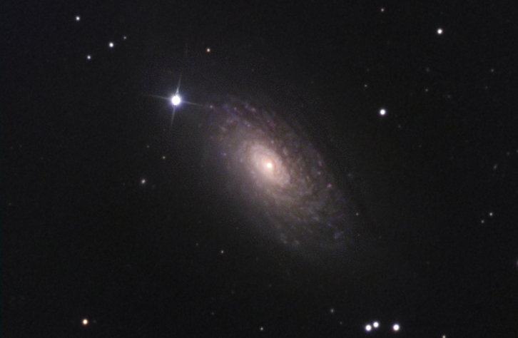

Voilà donc M63 qui souffre sans doute d'un manque de poses en luminance (et/ou de l'aluminure et du capteur pas tops ;)). Les faibles extensions sont noyées dans le FDC :(
Montage LRVB (L1x1:8x10mn, R2x2:6x5mn, V2x2:8x5mn, B2x2:14x5mn). Traitement IRIS et PS.
Modifié par T450
Des détails précis mais un manque de poses, la météo...
As-tu essayé pour augmenter le RSB, d'empiler les rvb avec la luminance ?
Je ne sais pas si ça manque de pose ou si le traitement a limité la dynamique de l'image. Elle n'est pas facile à traiter M63.
Ceci dit c'est une bonne version compte tenu de tes conditions d'acquisition.
Merci à tous pour les petits commentaires sympas :)
Lilobrit : j'ai des rvb en binning 2x2, j'ai peur que la résolution générale s'en ressente. Erreur?
A propos du temps de pose : je vais refaire l'aluminure du miroir et changer de capteur (le Kaf 400 est à 30% de RQE de moyenne je crois). De plus, le bruit de l'audine est assez important. De quoi doubler ou tripler les temps de pose par rapport à des instruments et caméras plus récents pour le même RSB? :(
Christian : Mais il y a pire, tu pourrais avoir raison et que cela vienne aussi beaucoup du traitement ;) Je retravaillerais la luminance prochainement (les couleurs, ça va?)

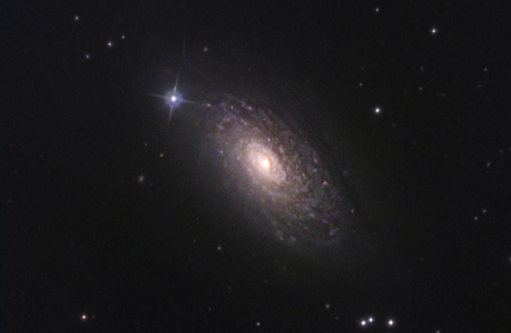

Merci Raypulsif,
Encore un petit coup de traitement ce soir, renforcement sur le "tournesol", puis augmentation de la luminosité et du contraste sur la galaxie "étendue". J'avais aussi fait une réduction des étoiles.
Image en #1, édition du 3 mai.
