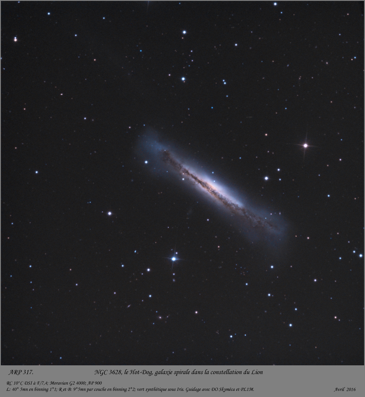

Bonjour à tous;
Nous avons eu dans le Sud quelques très belles et bonnes nuits pour imager, malgré un mistral présent, un peu moins le soir;
Voici le célèbre Hamburger du Lion, alias NGC 3628, ou encore ARP 317;
Ce n'est pas un objet aussi facile qu'on le croit, surtout si on veut attraper le prolongement situé au nord-est du corps principal; j'arrive à le distinguer sur la luminance en tirant sur les curseurs à fond, malgré une pose totale de 200 minutes (certes, en binning 1*1...)

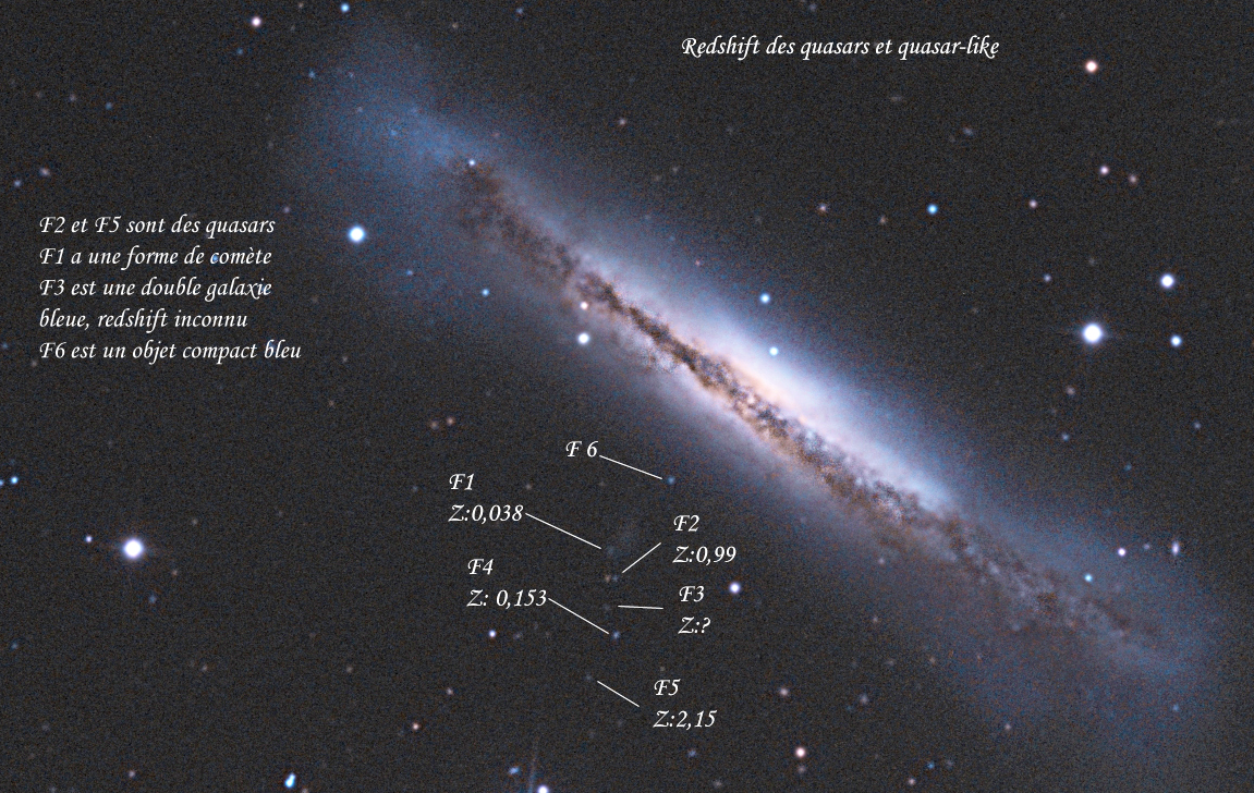

Deuxième challenge: la chaine de quasars et "quasar-like" qui part du milieu de la galaxie, vers le sud;

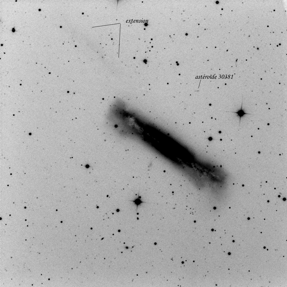

Voilà les images, tout d'abord le champ total avec une image de 1250 px, en cliquant : l'image non réduite, puis l'identification des objets dans la chaine des quasars, et enfin une luminance où l'on distingue l'extension , et un astéroïde qui s'est invité dans le champ:
Les conditions d'acquisitions sont inscrites dans le cartouche de l'image réduite;
Logiciels utilisés: acquisition et pré-traitement: Maxim DL
montage couleur: Maxim DL
assemblage LRVB et cosmétique: PS2
Voilà, j’espère que ces images vous plairont, en tous cas j'ai passé beaucoup de temps avec!!!
Alain.
Bien joué. Beaucoup d'objets autour du Hamburger.
Tu as identifié les quasars avec Aladin ?
Non,Bernard, pas avec Aladin pour cette image; ces infos sont tirées du très beau (et utile pour les Arpistes que nous sommes, Christian et moi, ) bouquin de Jeff Kanipe et Dennis Webb: "the ARP Atlas of Peculiar galaxies" édité par Willmann et Bell;
C'est une mine d'infos sur ces objets, enfin faut aimer les petites tachouilles!!!
Alain.
Belle image Alain
Ton choix pour un fond de ciel un peu lumineux mets bien en valeur les objets lointains dont le jet et les quelques quasars environnants. Les détails dans la bande du Hamhurger sont jolis également
Bonsoir Alain
Bonne version de cette galaxie, le jet de marée est bien visible ainsi que l'alignement de "quasars like" chers à Halton Arp :)

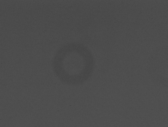

On dit toujours que des images valent mieux qu'un long discours:
J'ai fait une petite série d'images qui, je pense, permettront mieux appréhender le problème;
Pour plus de facilités, je n'ai sélectionné qu'une toute petite partie de l'image, toujours la même, et les mettre en jpg pour le fofo.

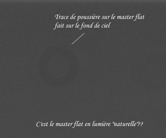

Voici tout d'abord une partie du master flat fait avec ma boite à flat; on voit bien une belle trace de poussière:
La même partie du master flat fait "sur le fond de ciel"; la trace est identique

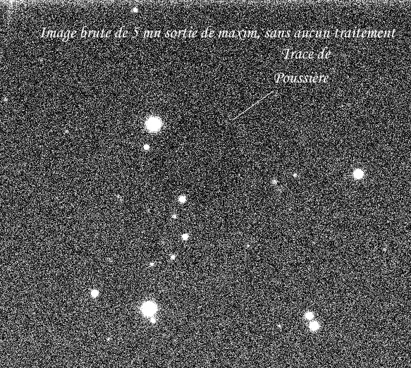

Un brute de 5 minutes, sortie de Maxim, sans aucun traitement; on voit bien la trace du rond de poussière:

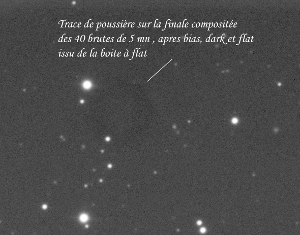

Les résultats:

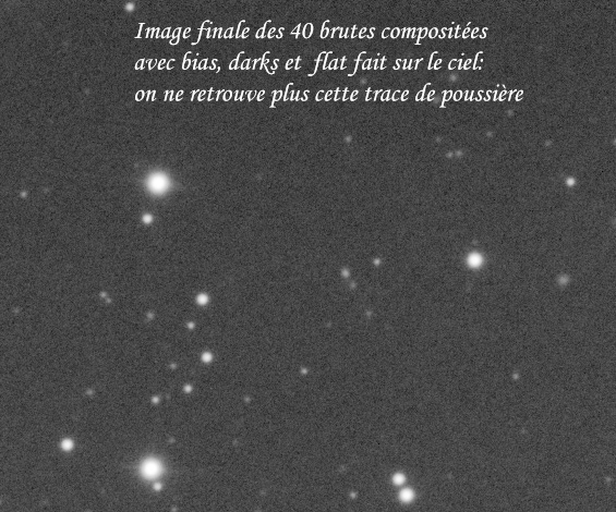

partie de l'image finale (composition des 40 brutes de 5 mn après bias, darks et flat de la boite à flat:
Et maintenant la même partie de l'image , mais en ayant utilisé le flat fait sur le ciel:
Je pense que c'est plus explicite avec les images.
Qu'en pensez vous???
Alain.
Soit la poussière à bougé entre les flats et les poses, soit de la lumière parasite s'est invitée sur les flats faussant la génération du master flat
Alain, à quels moments as tu fait tes 2 séries de flats (boite & ciel) ?
Pas le même jour, bien sur:avec la boite à flat (luminance only) le 28 avril, sur le ciel avant les couches couleur le 30;
Mais sur les deux master flats, je retrouve les mêmes traces de poussières au mêmes endroits, c'est ça qui me chagrine... :)
Ok, donc ce n'est pas normal si tu as bien les spots aux mêmes coordonnées sur les 2 master flats.
Tes 2 masters ont la même dynamique ? (même ADU ?) Tu n'as pas changé le temps d'expo avec la boite ? Même tension d'alimentation ?
As tu ré essayé de refaire un flat avec la boite entre temps ?
Marc : Dans la cas d'Alain les lampadaires n'y sont pour rien puisqu'il s'agit d'une seule série de brutes traitées avec 2 flats différents. Sauf si ses brutes sont voilées par un éclairage parasite important (ché pas, 15000 ADU en fond de ciel par exemple, mais j'en doute). Cela fait des années que les lampadaires existent. Donc il faut chercher la cause ailleurs, chercher du coté de la boite à flat ou de la dynamique du master flat. Quelque chose ne va pas dans le division du flat avec le master fait avec la boite. C'est un avis.
