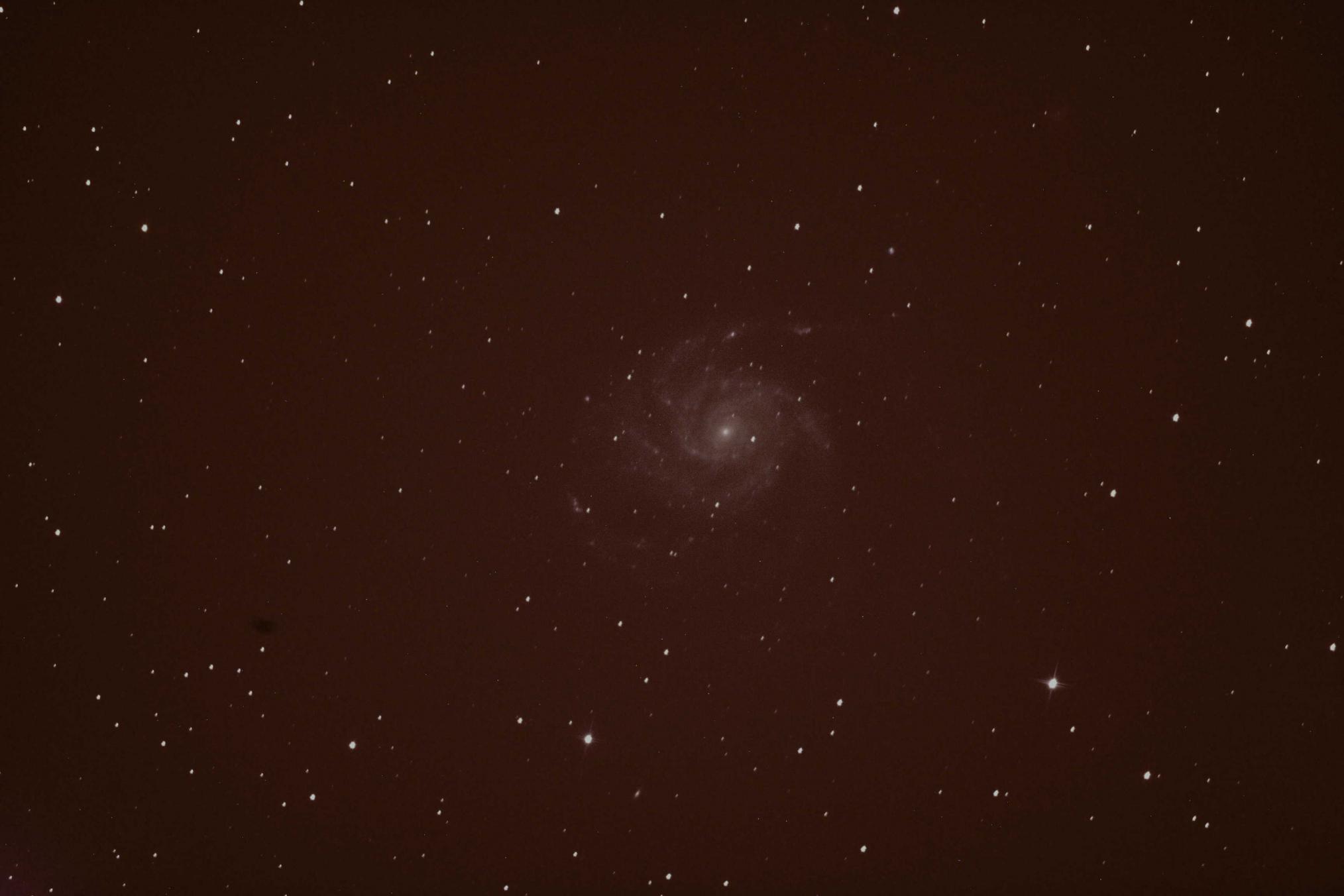

En effet, je n'ai pas pensé à prendre une capture d'écran.
En AD, le graphique était en dent de scie avec les pics proches de l'axe. En dec, le graphique était plutôt sous la forme de créneau (château) au dessus et en dessous de l'axe.
Les valeurs en dec sont 0,1 et en ad 0,3.
En complément pour vous faire une idée, voici une image brut prise hier soir. La map n'était pas nikel mais on voit bouger dont je parle plus haut
Merci pour votre aide
