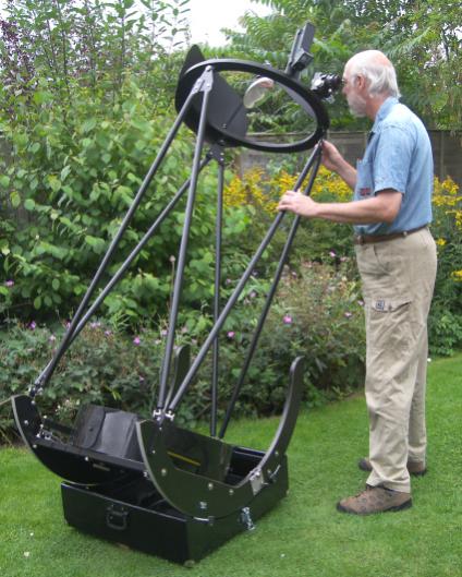

Je peux te donner mon retour d'expérience sur l'explore scientific 400. Je débute donc mon impression reste subjective car je n'ai pas beaucoup regardé dans d'autres tubes ou dob.
les + pour moi :
-Tout alu (durable)
-Rigidité globale ok
-Collimation bouge maxi de 1mm entre horizon et zénith
- 2 ventilos de mise en température latéraux
-cage secondaire bien faite rigide et configurable trous percés permettant de décaler l'orientation du secondaire
-porte oculaire avec microfocuser 1/10 hélicoïdale
-mouvements doux mais un peu de collage (à voir tenue dans le temps le gaufrage alu qui fait office d'ebony star à pas cher)
-poids contenu (boite primaire 25 kg) total de 38 kg
-8 tubes de bon diamètre 25mm
- montage facile même seul
- hauteur porte oculaire basse 1.65 m au zénith
-démonté prend un encombrement de 55*55*62 hors tubes
-qualité optique miroir correcte (voir ma photo de jupiter du 2503)
-canne de colimation trop courte mais super pratique réglage par l'avant
-miroir primaire non contraint
-peu de vibrations
- démontage primaire simplissime pour nettoyage ou futur repolissage chez un artisan
Les - :
-peinture s'écaille
-aucun accessoire ( oculaires, jupe, sac de rangement pour tube, couvercle miroir, couvercle rocker ... ) mais se trouve ou fabrique pour pas cher
-taraudage dans alu avec tenue dans le temps à voir
-lors de la livraison plein de copeaux de perçage dans les tubes et parties creuses (galère à faire tout sortir)
-vis sur secondaire peu pratiques pour le centrage du laser dans le primaire (sauts manque de douceur mais on y arrive)
-conception barillet sommaire mais la collimation ne bouge pas
-conception vis de réglage primaire simpliste ( vis+ressort appui sur un insert et écrou en bout ) mais cela fonctionne pas mal
-Attaches secondaire avec vis ( une petite modif à faire avec attaches rapides a faire)
-point rouge fourni nul ( telrad fortement recommandé)
J'en oublie mais tu en a pour 2200 €, le reste du budget peu te servir pour un oculaire zoom ou autres avec plus grand champ, plateforme équatoriale indispensable, caméra pour planétaire, filtres, jupe, telrad etc...

Les tubes de 25mm et la rigidité, voilà déjà deux points essentiels.
La hauteur de l'oculaire de 1,65m, c'est tout bonnement génial, nul besoin d'escabeau (je mesure 1,80m), je n'avais pas pensé à ce détail somme toute important ! :)
On retrouve en effet les cotes des structures artisans Sud-Dobson ou Dobson Factory, mis à part le poids tout de même.
Le miroir est un GSO, donc pas de souci, et quant à moi j'apprécie d'avoir un vrai miroir, non pas en nid d'abeille, qui peut donc être éventuellement repoli.
Concernant les moins, le seul point important est le taraudage, mais ça ne remettra pas en cause, je pense, l'achat.
J'ai déjà un Quickfinder, donc de ce côté ça va, et pour le reste on fera avec ou sans, ce n'est certes pas la qualité d'une structure artisan, mais non plus le coût, l'ES sera possible pour moi, l'artisan hélas non.
