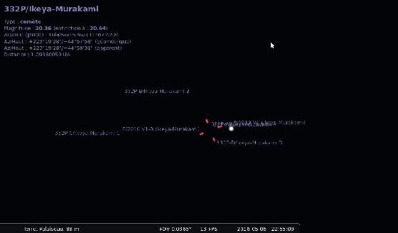

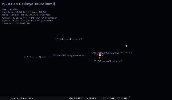

Stellarium annonce 2010 V1 à 10,4. Le problème est que cette évaluation se base sur les paramètres orbitaux de 2010. Entre temps la comète a un peu changé, elle s'est désintégré en une dizaine de morceaux !

L'autre souci est qu'il faudrait supprimer l'occurrence de 2010 V1 (possible dans Stellarium) pour éviter de se la cogner à nouveau dans 5 ans.

C'est bizarre, ils disent qu'ils utilisent ce fichier (comme Stellarium en fait).
Et les 10 petits morceaux y sont, donc tu devrais les voir dans Skysafari... (dans Stellarium j'ai dû zoomer un max avant qu'ils n’apparaissent).
