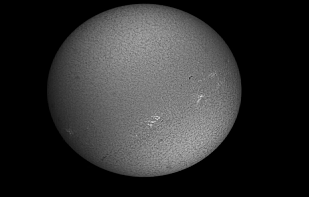

Ensuite, et la une photo sera plus parlante, j'ai un soleil Ovale:b: :confused: quand je regarde l'avi avec le lecteur Windows, le soleil et bien rond, comme quand j'ai pris la capture!!! et des que je le met dans R6 ou AS2 le soleil et Ovale!!!!....NOn mais allo quoi!!:cry:
voici l'image
si vous avez des idées:)

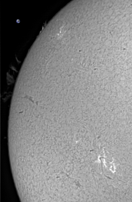

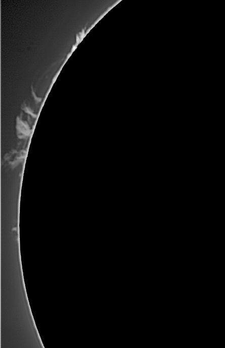

Bon tout n'est pas négatif, méme une bonne surprise, avec la barlow x 2 j'ai quand mème sorti quelque chose, et quand Tiloune disait que ca PLC était meilleur sur les protus que l'asi, ben j'avais des doutes, mais je pense qu'il a raison, en 4 mois de solaire intensif avec l'asi, quand je met la barlow impossible de sortir une image bien, et la 1er test de la dmk avec peut de temps donc MAP vite faite, je sort ma meilleur protus avec x2, et même une surface pas mal!
Bon j'ai un gros problème de poussière sur le capteur, faut que je regarde de plus prés, j'ai quand même fait un flat.
Voilà, il faut que je face encore pas mal de réglages, avec ces débuts a moiter prometteur.
Les conseils sont les bienvenu.
Merci:)

Je trouve que c'est pas mal, surtout la dernière, avec le temps cette caméra n'aura plus de secret pour toi !
Oui je trouve que tu t'en sors mega bien :) Avec quelques réglages ça va dépoter ;) bravo à toi. Moi je n'ai plus trop le temps de shooter en ce moment donc je passe un peu le flambeau :D
Salut, il faut que tu fasse mumuse avec les réglages d'encodage.
je n'ai pas accès au pc avec les réglages, mais ça me rappelle les 1er shoot avec , t’inquiète une fois que c'est calé; ça va rouler ;)
J'oubli toujours de tenter, mais je crois quelle fonctionne sous firecapture.

J'essaye ce midi avec firecapture, ce serait top si ça marche, car je le trouve plus intuitif que Ic.

Nouvelle serie aujourd'hui , cette fois ci avec Firecapture, qui et 10x mieux que IC:be:
Fini les trames, fini le soleil ovale, vive les DMK:cool:

Salut guillau12
Ecoute jai aussi une dmk-41
Sur ic-capture je laisse le mode déprise de vue d'origine y800
Regle a 15 img/sec regle le gain gamma et vitesse et c'est tout ensuite sa passe dans autostakker sans problème

Oups Jérôme, je n'avais pas vu ta réponse :)
Merci à toi, j'ai fait un nouvelle essai avec Firecapture et c'est beaucoup mieux, c'est ici : http://www.webastro.net/forum/showthread.php?t=138005
