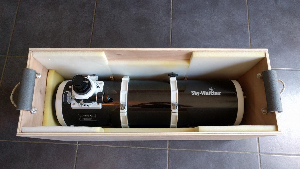

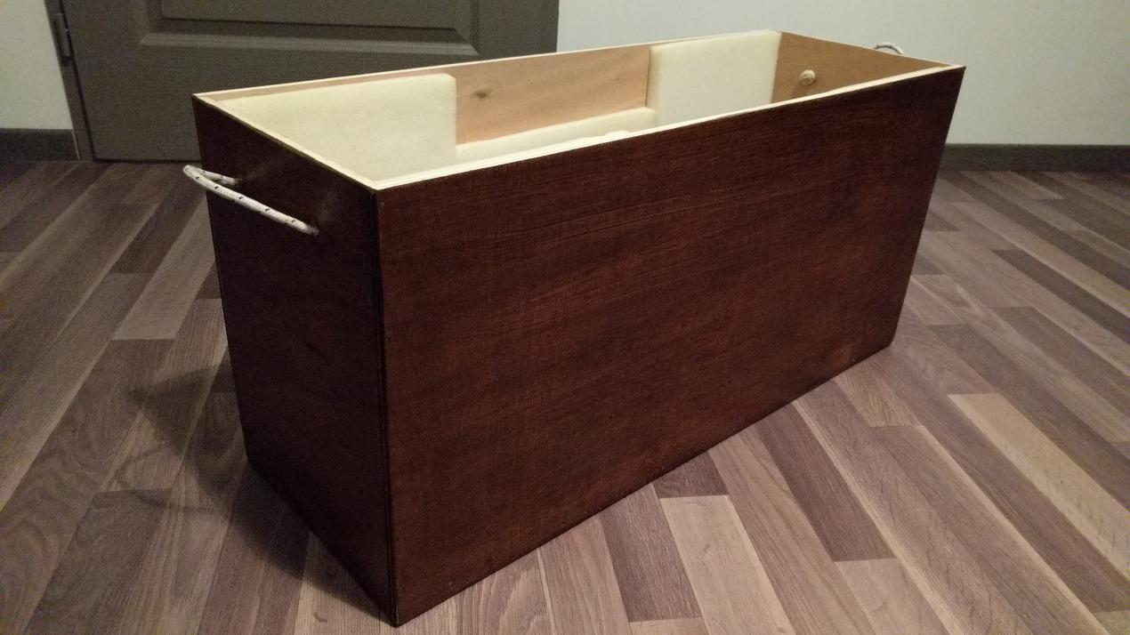

Comme j'en avais marre de transporter mon tube optique enroulé dans un tas de serviettes et couvertures à l'arrière de ma voiture, je me suis lancé dans la construction d'un caisson qui permettrait de le transporter sans l'abimer ou endommager la collimation.
Au cas ou d'autres astronomes amateurs auraient la même envie et hésitaient à se lancer, je me suis dit que cela pouvait être intéressant de partager le résultat avec vous.

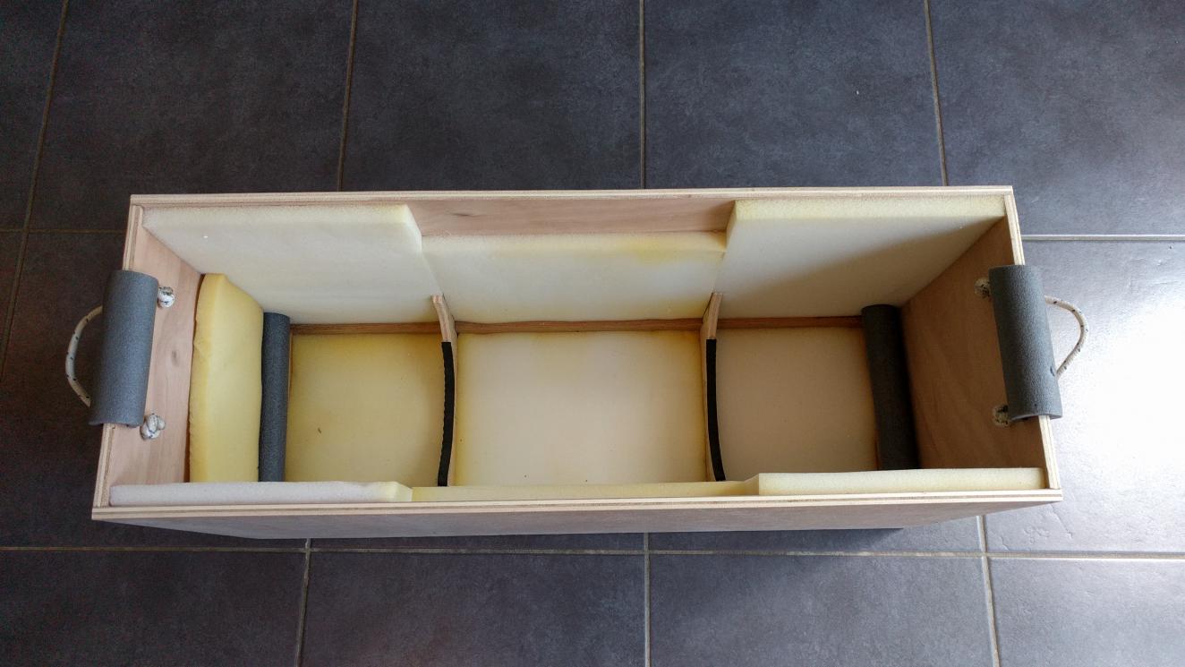

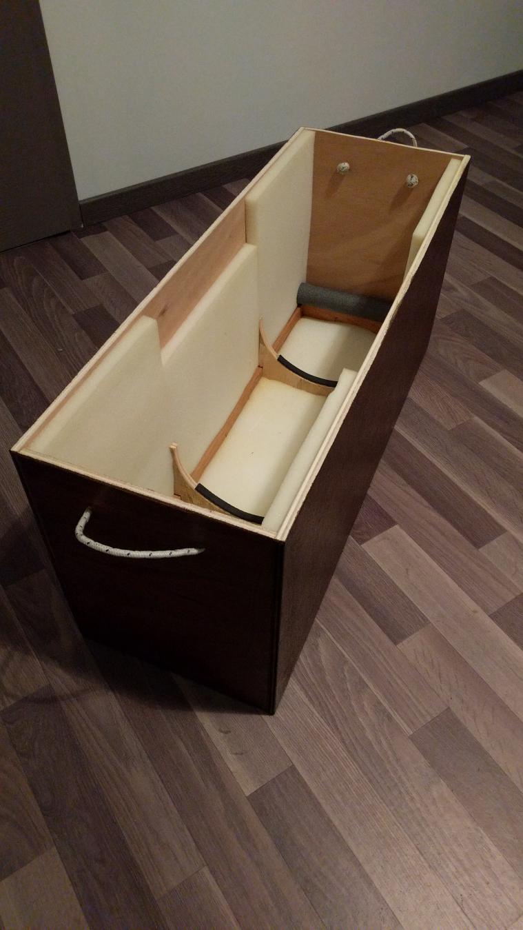

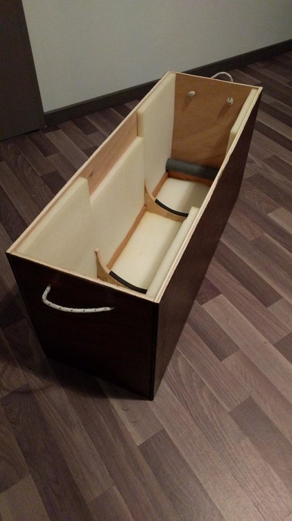

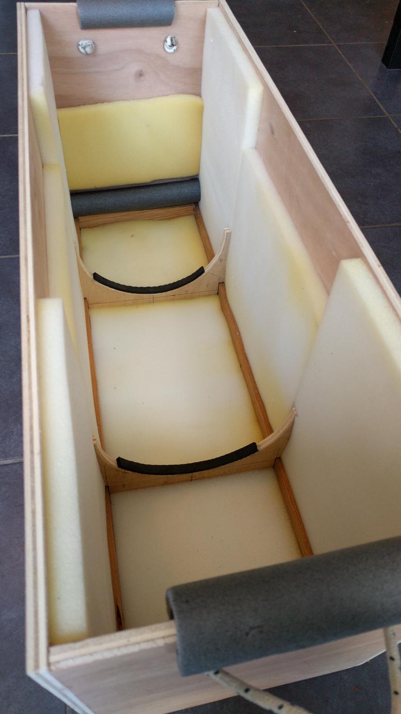

J'ai d'abord construit et vissé une structure en bois classique de 75x25 afin de créer une armature solide, puis j'ai utilisé des chutes de contreplaqué Okoumé 10mm pour les cotés, et 13mm pour le fond. Le tout cloué ensemble. Pas besoin de visser, la structure en bas assure le maintien.
Pour minimiser les chocs, j'ai recouvert tout l'intérieur de mousse collée au pistolet à colle, et j'ai également placé deux boudins au fond de la boite pour caler le tube dans le sens de la longueur. Pour gripper les arceaux de maintien, j'ai collé au pistolet à colle des bandes de caoutchouc grippant.

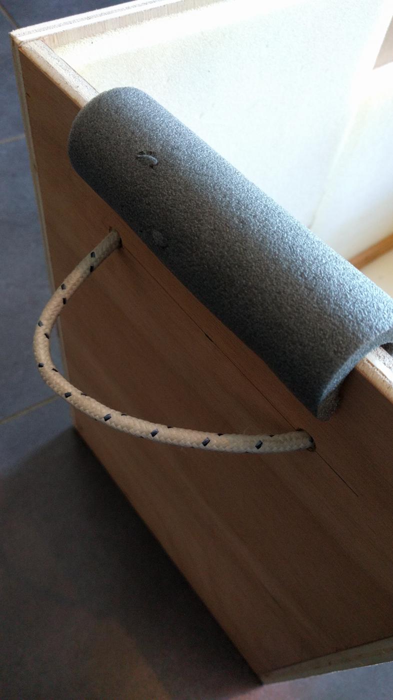

Pour les poignées, quelques trous et de la corde pour minimiser le poids de la structure.
Et voilà le travail.
Le tout m'a pris un bon après midi de travail, à deux. Sachant que je ne suis pas expert en bricolage !
J'espère que cela donnera de la motivation à ceux qui hésitaient à se lancer :)
Bon ciel à tous !
C'est exactement ce que voulais faire pour mon 254/1200, mais avec l'épaisseur des mousses et du bois le caisson ne rentre plus dans le coffre de l'auto ( pour 3cm c'est moche), je retiens ton idée des cordes, c'est en effet plus léger que les poignées inox que j'avais prévues.
Bravo pour ce petit caisson, bien pratique.
Une question tout de même tu n'as pas prévu de couvercle pour poser 2 ou 3 bricoles par dessus?
Merci pour vos commentaires ;)
Pour 3cm, effectivement, c'est triste !
J'ai prévu un étage supplémentaire en mousse qui se positionnerait dessus pour y placer le chercheur et quelques oculaires mais ne l'ai pas encore commencé, faute de temps.
Je posterai la suite si jamais ça progresse !
