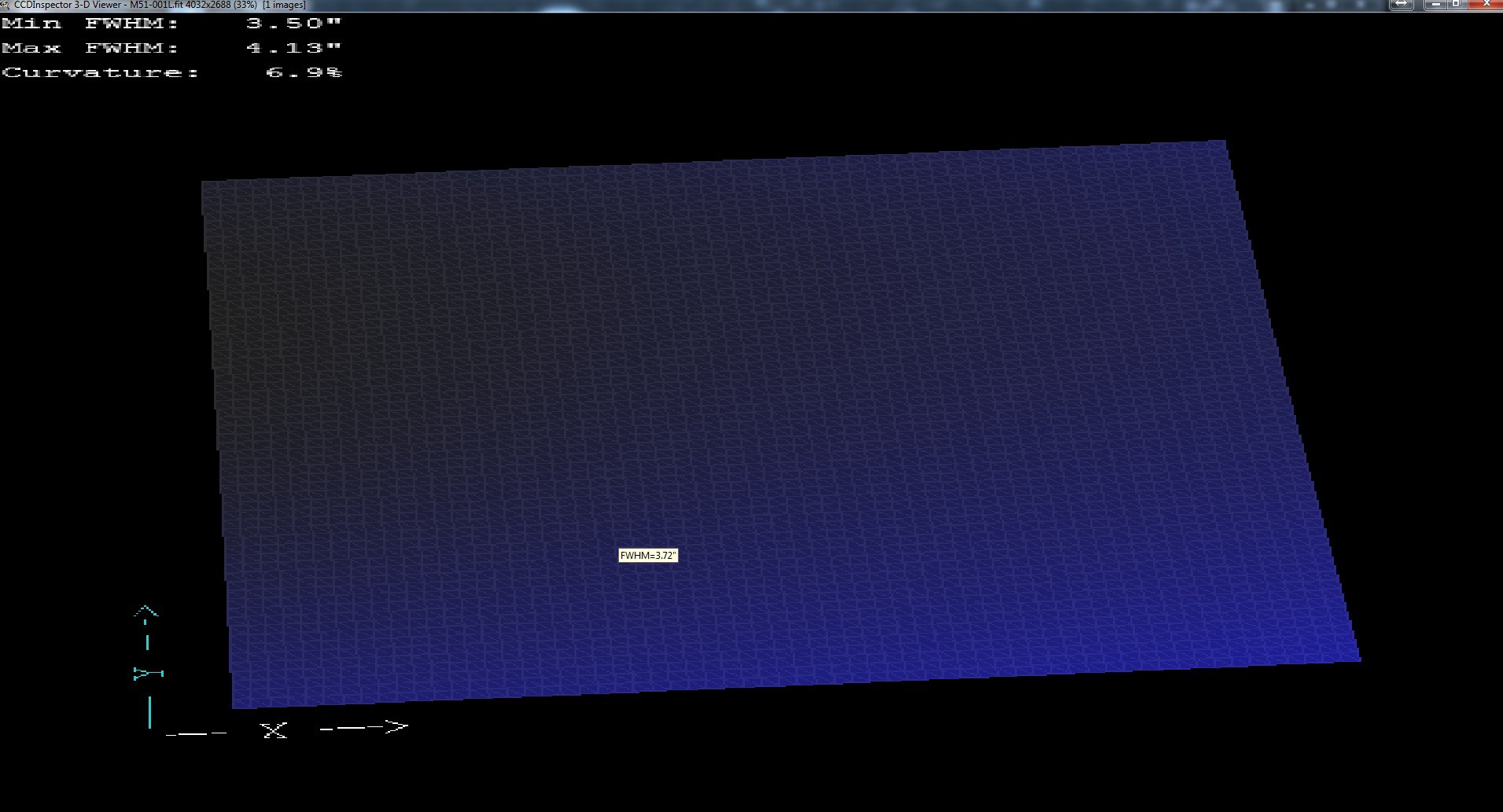

Faite sur deux nuits, les premières parties de nuit étaient consacrées aux réglages du backfocus avec la 11000 sur le red F4.5 (au dixième de mm).
Là, je crois que je commence à être bon.;)

Petites questions concernant le réglage du backfocus du réducteur :
  • Qu'a tu utilisé comme paramètre dans CCD Inspector pour obtenir la bonne valeur de backfocus ?
  • Manifestement, tu as chatouillé le 1/10mm. Suite à tes essais, est-il nécessaire d'aller à ce niveau de précision ? Qu'as tu constaté comme résultat sur CCD Inspector quand tu n'étais pas parfaitement réglé.
  • En fait, la question de fond est : quelle est la tolérance de réglage du réducteur, que tu peux déduire de tes différents essais ?
Merci à toi

Discret, en fait, je pointe une étoile au zénith, je la centre et je fais la MAP aux petits oignons. Je note précisément la position de la MAP.
Ensuite je déplace l'étoile vers un des coins du capteur et je réajusté la MAP de l'étoile déplacée sur le capteur.
En fonction de cette correction intra ou extra focale, il faut ajuster le backfocus.
CCDInspector, t'aide vraiment pour contrôler l'amélioration, et le positionnement du capteur.
Ce red est prévu pour couvrir au max un 24x36. Tu t'imagines bien que le red est moins tolérant avec le full frame qu'avec un Sony 460 comme ici.
Lorsque j'utilise le 460 avec le red je suis juste au niveau backfocus à 1,5mm et je ne mesure aucune différence significative de MAP ou de courbure de champs.
Avec le 11000, le dernier changement de 0,15mm m'a fait gagner +\- 6 ou 7% de planéité.
Il commence à être bon à +\- 0,5mm, mais on gagne encore en affinant, c'est certain...
C'est une magnifique optique, elle mérite qu'on prenne le temps de lui permettre de dévoiler son potentiel. Puis ce n'est pas bien compliqué...

Merci pour tes infos, Stef. Je vais essayer de mettre ta méthode en oeuvre pour voir si je mesure une différence ou pas. Ce n'est effectivement pas compliqué, mais ça prend un certain temps avec toutes les poses à réaliser. Mais une fois la bonne distance trouvée, c'est presque pour la vie :D , donc, l'investissement en vaut la peine.

Discret: Oui, ce n'est effectivement pas sorcier...
Tu peux t'aider d'un masque de Bathivov et du logiciel Bathinov Grabber, c'est encore plus facile... Ce qui prends du temps, c'est de tout couper, redémonter, limer pour ajuster la bague, nettoyer la pièce, remonter, relancer la CCD (refroidissement etc...).
Mais comme tu dis, maintenant que c'est bon, ça roulera pour la suite...

Comme j'ai un adaptateur (3 pièces filetées) dont la longueur est réglable, ça sera d'autant plus facile pour faire les essais. Après, il sera toujours possible d'usiner une pièce de longueur équivalente pour améliorer la rigidité.

Oui, Jean-Pierre ça facilitera les choses, mais comme tu dis, un bague plus rigide finira plus surement ton montage.
