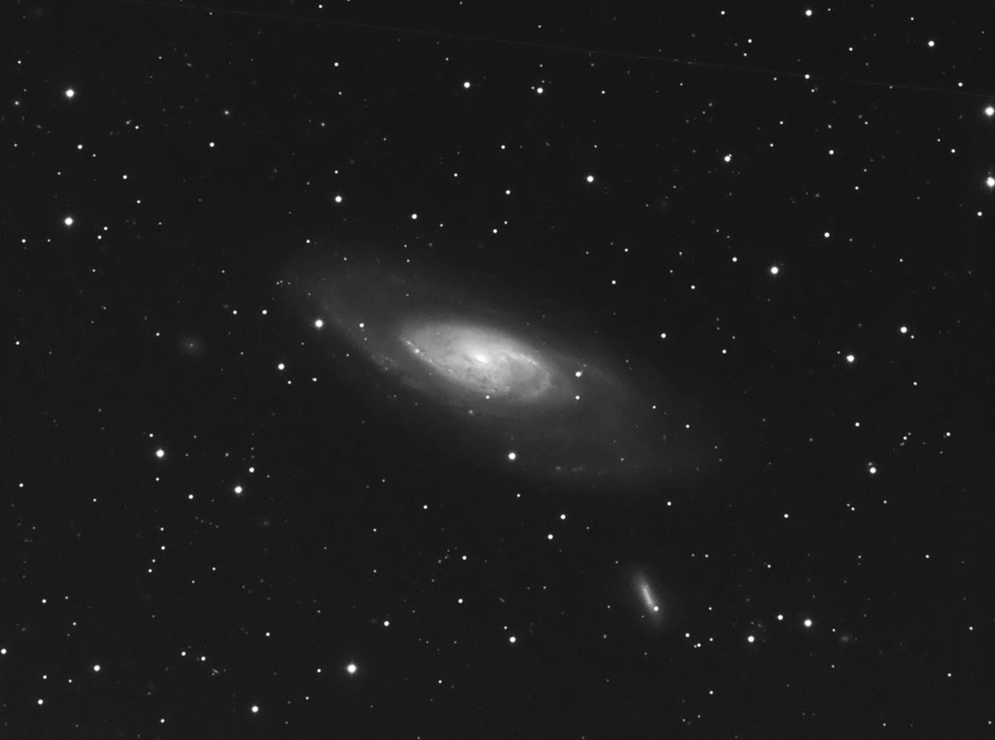

Alors pour la 1ère image faite le 05 Mai, j'ai tenté un grand classique avec ma 414EX en fin de nuit en seulement 25' et j'ai été surpris du résultat :banana:
Pour cette image, il y a 5x300s à -21° en Luminance avec la TSA 120 + le réducteur et la 414EX qui parait quand même beaucoup plus sensible que l'ancienne 314L+:

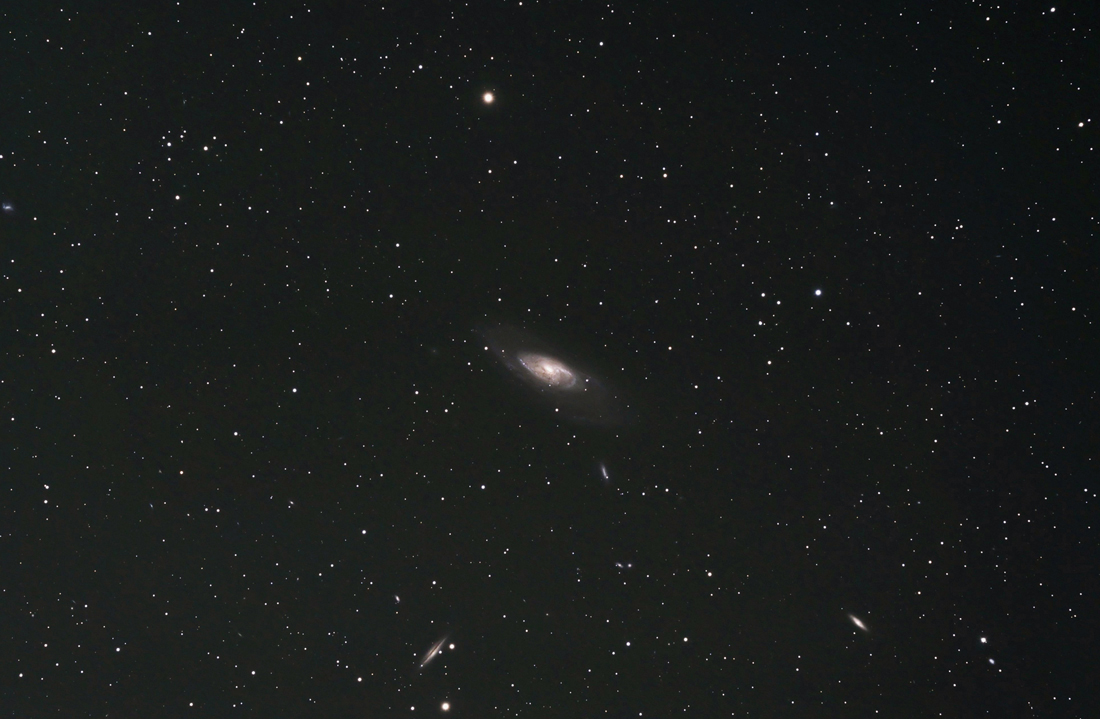

Ensuite la même galaxie mais faite le 06 Mai avec le Nikon D610. Il y a 22x300s à 1600 iso :
Voilà pour la première série d'images toujours faite sans autoguidage bien sure :be:

C'est super tout ça cher voisin. La 414 à l'air de bien fonctionner ont dirait. Pour la version apn je boosterai peut être un peu les couleurs perso :)
Te reste plus qu'à mixer les 2 maintenant pour voir ;)

Oui Jean-Luc, j'ai bien fait de refaire ce classique car cette galaxie est vraiment belle à l'origine et au moins je repars avec une bonne image (certes pas top mais assez bien).
Bradisback et cher voisin, Non je n'ai pas tenté de les rassembler car je ne sais pas comment on fait :(
Par contre oui cette petite 414 EX a l'air de très bien fonctionner et d'être vraiment très sensible.

Oui Christian, je suis d'accord avec toi sur le principe qu'il vaut mieux se fier à une bonne FWHM car j'ai constaté avec surprise durant mon séjour que même en ayant une sqm de 21,52 quand j'ai eu shooté la 106 avec la ccd, j'avais une FWHM d'environ 2,30 ce qui n'est pas top dans un site noir. Surtout que chez mon ami, j'ai eu par le passé des FWHM de 1,70 très facilement donc oui ça aurait pu être mieux mais ces derniers temps je crois qu'on a tous le même problème avec la qualité du ciel qui n'est pas terrible.

Très belle cette M106 :) , et avec seulement 25mn c'est franchement très très propre. Je vois que la monture suit à merveille , à environ 1,5" d'échantillonnage sans guidage :rolleyes:
Seb.
Merci Seb et content qu'elle te plaise. Oui, cette monture fait très bien son boulot sur des poses de 5' ou 10' voir aussi 15'. Au delà pour les nébuleuses avec des poses de 20', j'autoguide.
