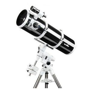

Pour expliquer ça, voyons cette image : https://www.maison-astronomie.com/3933-thickbox_default/sky-watcher-black-diamond-200-1000-eq5.jpg
Sur cette image, le télescope pointe vers la Polaire. Eh bien la position qui marche plutôt bien vers le sud, c'est de tourner le tube à 90° de sorte que (lorsque le télescope pointe la Polaire) le porte-oculaire soit tourné vers le sol. Ensuite, lorsqu'on pointe vers le sud, le porte-oculaire sera sur le côté, et positionné vers l'intérieur de la monture (ça n'est pas forcément pratique si le tube est court, mais je pense que ça doit aller avec un tube de presque 1m de long).
Mais côté gauche ou côté droit ? Il faut tester, ça dépend de la position du chercheur par rapport au porte-oculaire. Le but est d'avoir le chercheur au-dessus du porte-oculaire, bien sûr. Il y a toujours deux possibilités, il faut juste trouver la bonne : on pointe vers le sud, on regarde si le chercheur est bien au-dessus du porte-oculaire. Mettons qu'il soit (c'est une exemple) à droite et côté extérieur par rapport à la monture, et que le porte-oculaire soit en bas. Alors on procède à un « retournement de monture » pour l'amener à être de l'autre côté, donc à gauche, et cette fois côté intérieur à la monture. Le chercheur est alors en haut. (C'est difficile à expliquer avec des mots mais très simple à faire en pratique.) Bref, pas besoin de bricoler un deuxième support de chercheur (à moins d'aimer le bricolage et de ne pas avoir besoin de la garantie). (Avec le télescope de la photo ci-dessus, je crois que le porte-oculaire devra être utilisé à droite, côté intérieur.) [Je n'ai plus de monture équatoriale pour vérifier, mais il me semble que je procédais ainsi, donc même s'il y a une ou deux approximations ou confusions dans les explications, l'essentiel est juste : tester la bonne position en regardant comment tourne la monture ─ et en comprenant comment elle tourne.]
Ça ne permettra pas d'avoir le porte-oculaire à la bonne hauteur systématiquement, mais si on veut s'éviter de tourner le tube dans ses colliers, il me semble que c'est la meilleure position de départ.
